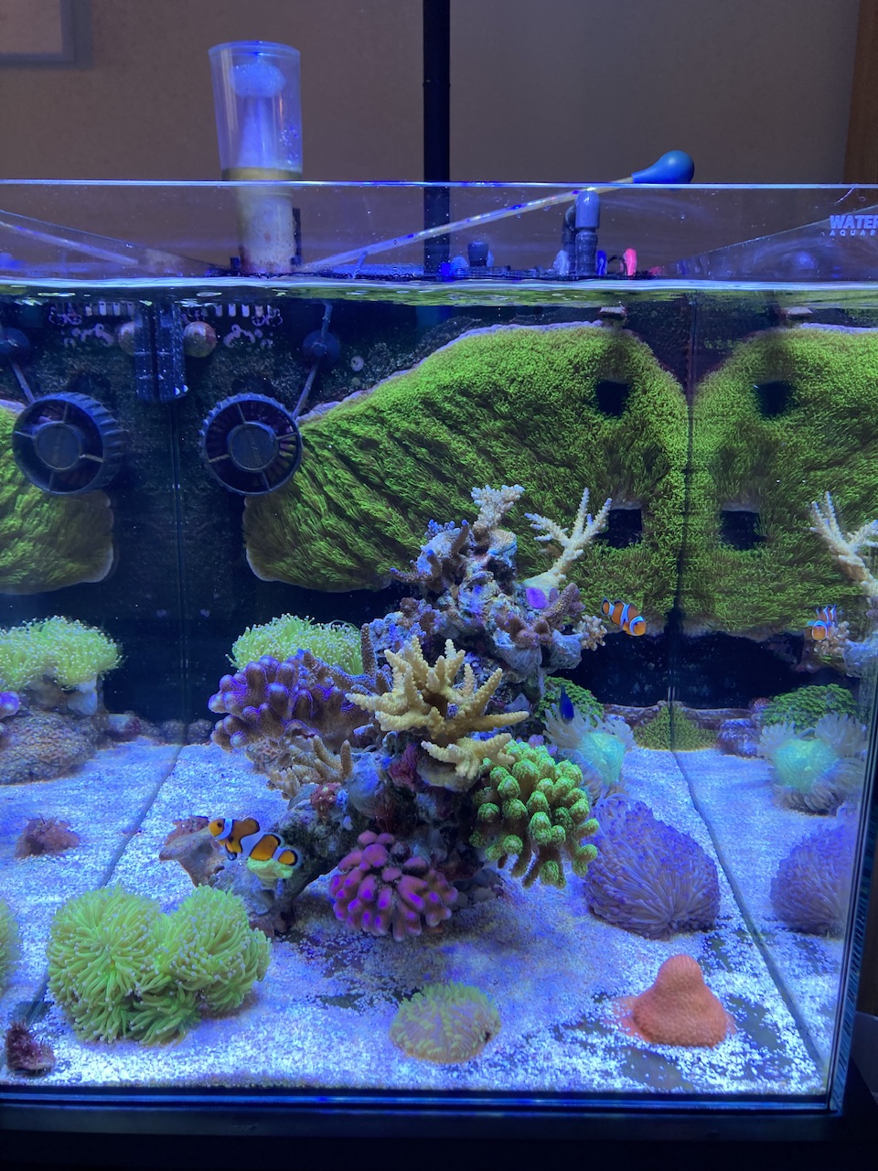

Was würde ich dafür geben, die Cyanos los zu sein! …
Und jeden Tag in so ein Becken schauen!

Ich gehe davon aus, dass ich 80% der SPS verliere…gestern weitere 4 rausgenommen.
In 10 Tagen plane ich neue SPS einzusetzen. Denke dass ich für 5-7 Ableger Platz habe.

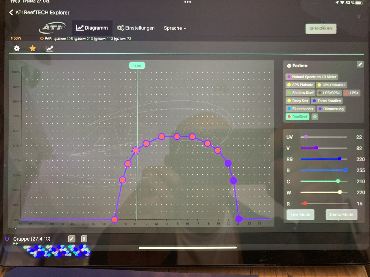

Meine Lichteinstellung:

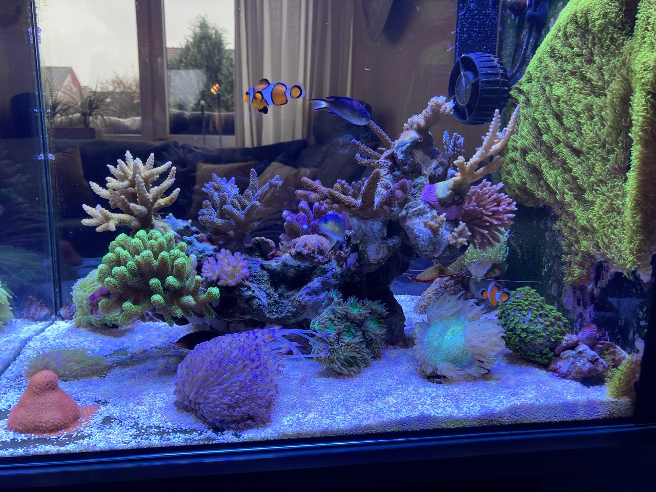

Ich habe aber Cyanos seit Juli 2022!!! Ich war schon kurz davor komplett aufzuhören. Der massive Eingriff in das Becken wurde durch Cyanos ausgelöst! Sonst hätte ich damit noch gewartet.
Als ich 14 Tage im Urlaub war, hat meine Urlaubsvertretung sich nicht getraut die Cyanos richtig abzublasen. Das hat mich ein paar Acans und ne halbe Gonio sowie eine Alveopora gekostet…die sind einfach drüber gewachsen.

Also die Cyanos haben so dicke Teppiche neben den besagten Korallen gebildet, dass diese verdrängt wurden…
Bei SPS gehen die nur bis zur Fussscheibe…nie drauf.
