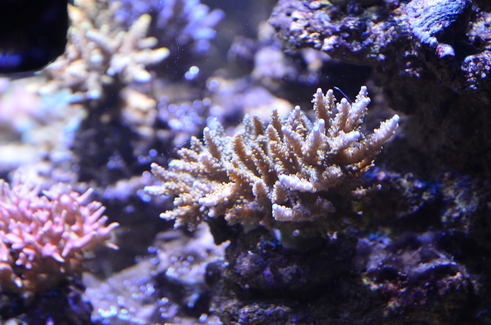

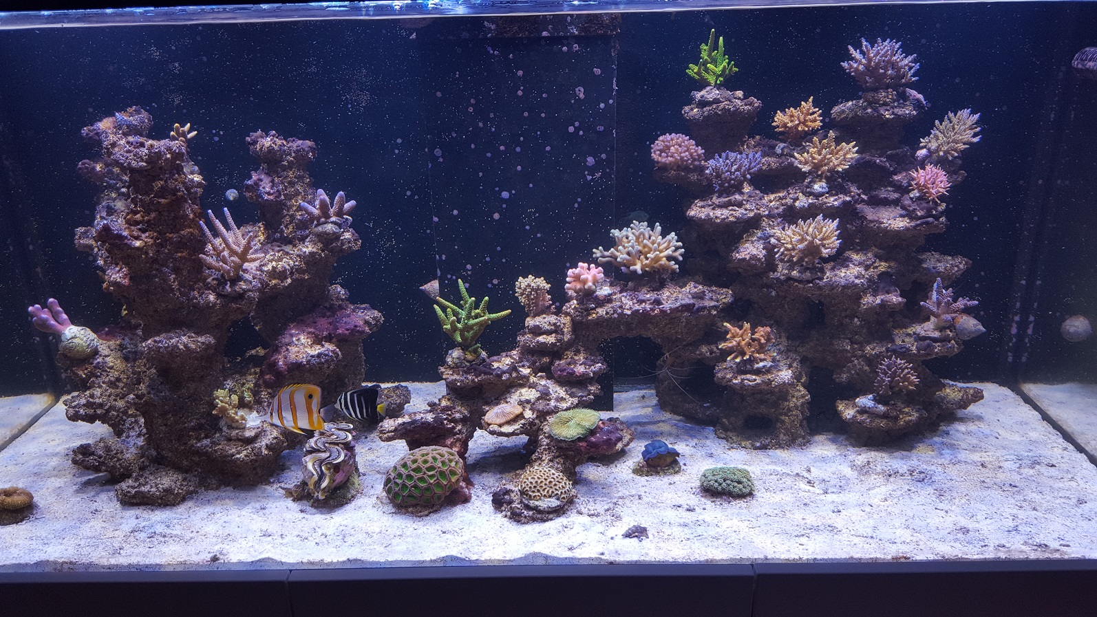

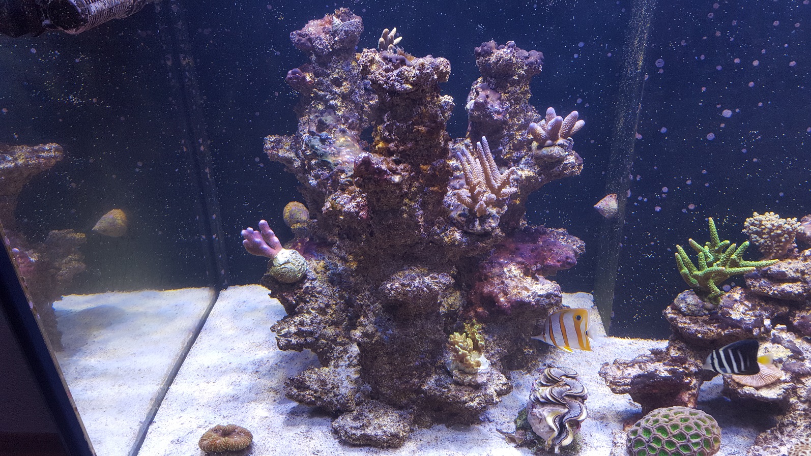

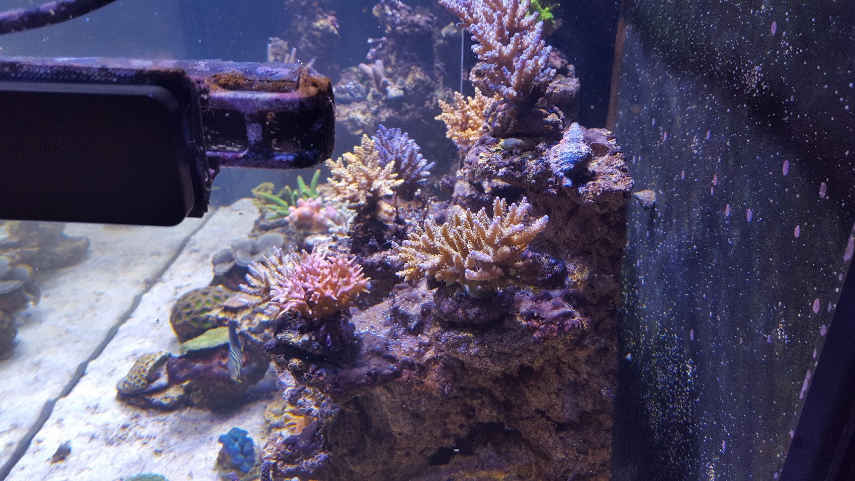

Nachfolgend 3 Uebersichtsbilder und 3 Detailbilder von Korallen von heute Abend.
Die Rohrbriden habe ich entfernt und durch Kunststoff ersetzt, haben unter der Schraubklemme gerostet wie blöd.
Meine Hände haben nach dem Entfernen richtig nach Metall gestunken.
Wie ist nun die weitere Vorgehensweise:
Soll ich heute mal dosieren und das Nutri-complete weglassen?
Gruss Mathias

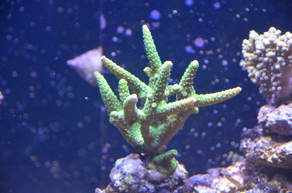

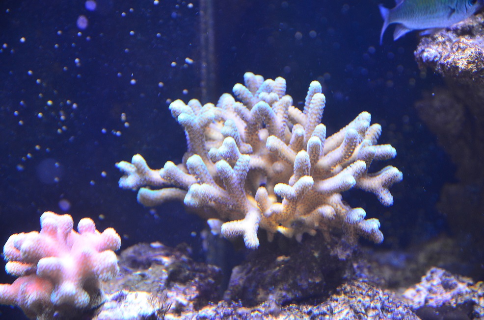

Und noch die 3 Detailbilder:

okay, dann hast Du ja den Übeltäter gefunden. Gut, dass es jetzt aufgefallen ist. Die Metallwerte werden sich mit der Zeit von alleine regeln.
Becken schaut ja erstmal okay aus, Polypenbild ist gut, lass einfach mal laufen.
Wenn Du Nitrat < 2 mg/L Nitrat misst, kannst Du das nutri-complete mit einer halben Dosierung von 0,5 mL/100 L dosieren. Wenn Du <1 mg/L bist, kannst Du die normale 1 mL/100 L Dosis verwenden.
