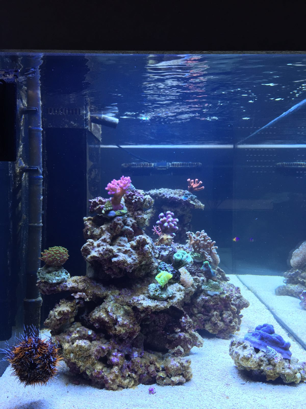

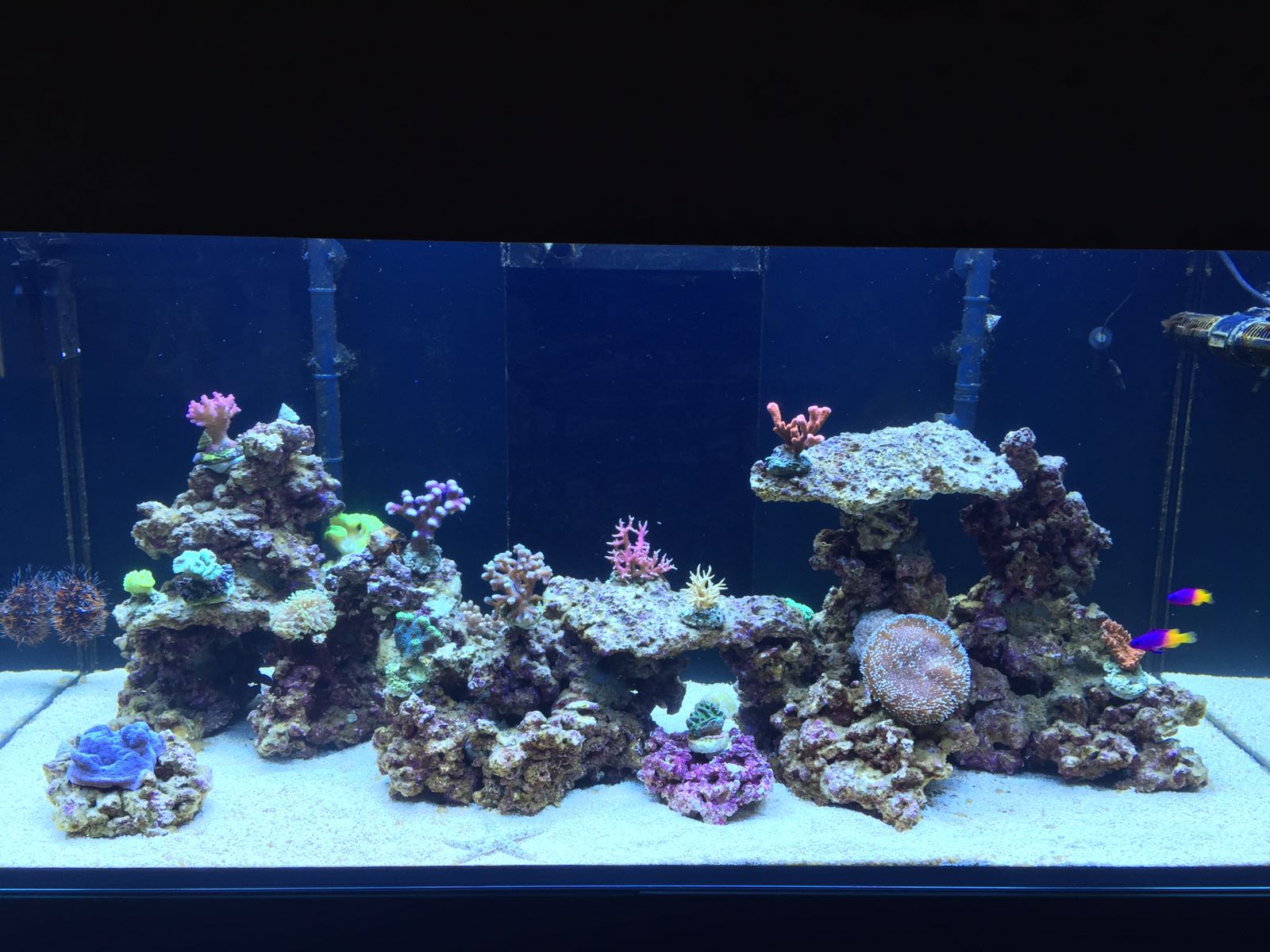

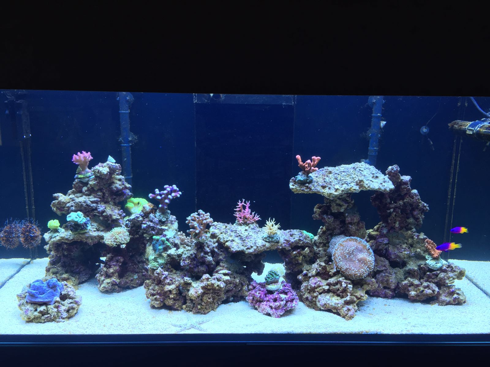

Danke für Deine Anmerkungen. Complete habe ich erst einmal runtergefahren, alles andere wird wie gehabt dosiert und bei den Cyanos bin ich ganz entspannt.
Ich sauge jetzt alle 2 bis 3 Tage ab und schau mal wie sich das Ganze entwickelt.
Am Wochenende mach ich noch mal einen 10% igen Wasserwechsel und nächste Woche schicke ich eine Wasserprobe zur Analyse ein. Den Economic Test habe ich ja schon hier.
Und am Besatz habe ich auch was getan. Ich kann zwar nicht raus, aber ich kann ja meine Frau schicken :)
Jetzt ist das Becken schon etwas voller (20 Korallen jetzt)
Fotos gibt's gleich
