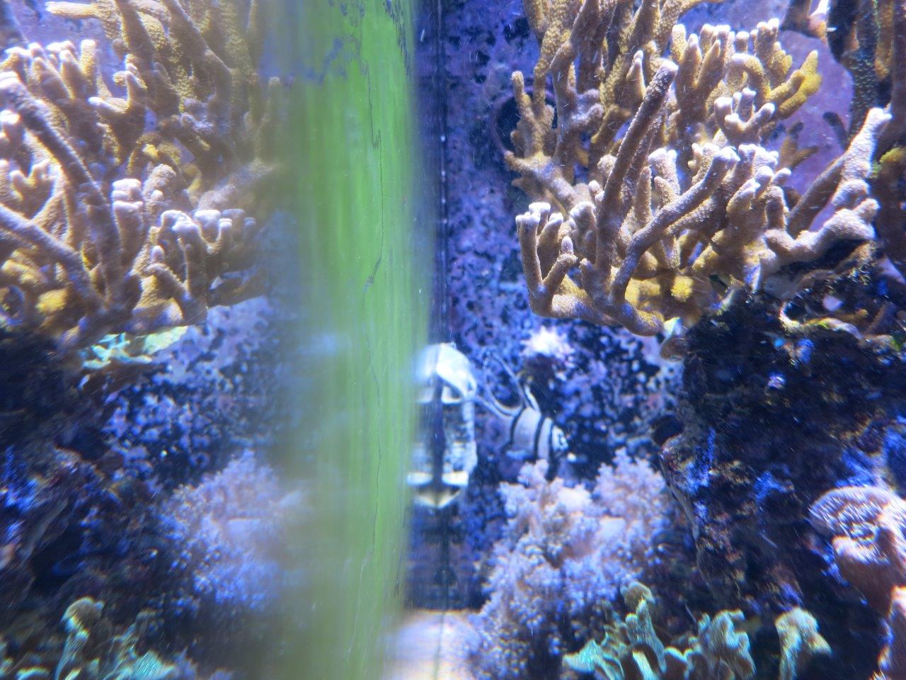

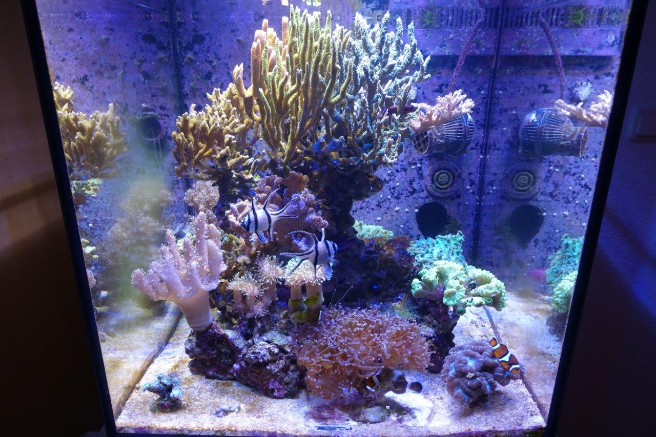

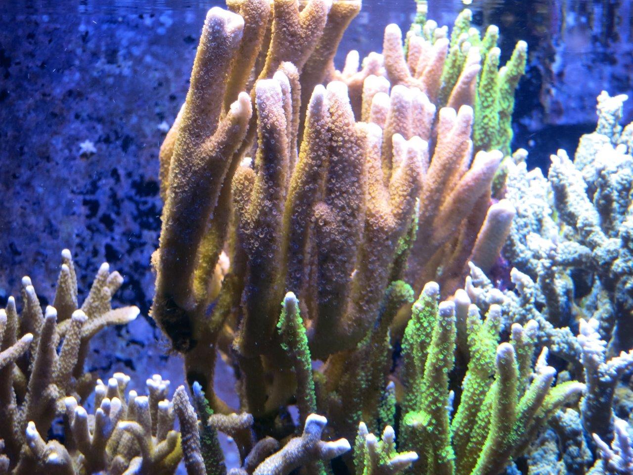

In der Flasche von damals war noch ein kleiner Rest, haltbar bis 04/17. Also habe ich mal versuchsweise 1mL dosiert. Da haben einige meiner Korallen sehr stark reagiert (Bild 1), ich habe einen großen Schreck bekommen. Jetzt eine Stunde später (Bild 2) sehen sie schon besser aus.
Was könnte das für eine Reaktion gewesen sein? Kann das nutri-complete irgendwie schlecht werden? :?

was ist an Bild 1 denn nicht okay? Das complete kann nicht schlecht werden, nein. Wenn Du das BASIS #1 auf 0,25 mL reduzierst, verringerst Du aber die Stickstoffverfügbarkeit. Du gibst ja Stickstoff darüber zu! Nitrat kann von mir aus gerne auf nicht nachweisbar sinken, aber mit dem BASIS-System gibst Du ja wie gesagt organischen Stickstoff zu. Lass bei dem erhöhten Phosphatgehalt also lieber die Dosis auf 0,5 mL pro 100 L, und dann kannst Du 1x die Woche eine Dosis complete geben. Das macht mehr Sinn, als die Stickstoffverfügbarkeit durch #1 bei gleichbleibendem Phosphatgehalt zu verringern.

danke für Deine Antwort. Die rote Koralle auf Bild 1 kam mir irgendwie aufgeplustert vor und einige Polypen schienen weiß zu sein, das ging aber nach einiger Zeit weg bzw. wurde weniger. Es waren in der nutri-complete-Flasche nur noch wenige mL drin. Mittlerweile ist die Reaktion auch nicht mehr, ich habe ich mir schon eine neue Flasche bestellt und ab und zu dosiert.

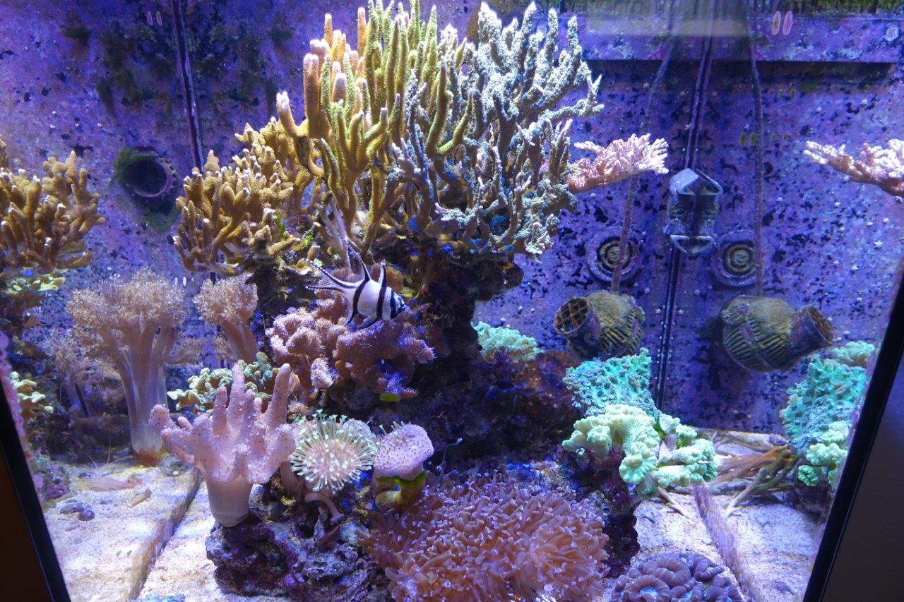

mein Becken entwickelt sich weiterhin sehr gut. Nitrat und Phosphat sind nun gut nachweisbar und ich habe schon lange das nutri-complete nicht mehr dosiert. Ich habe das Becken jetzt im Oktober schon drei Jahre. :)
Meine Korallen wachsen auch sehr gut, so habe ich vor kurzem wieder mal Korallen von dem Riffdach ausgelichtet und verkaufen können. ;)
Durch den Defekt der LED, die fast eine Woche nur mit halber Leistung brannte sind die Korallen jetzt noch etwas in Mitleidenschaft gezogen.

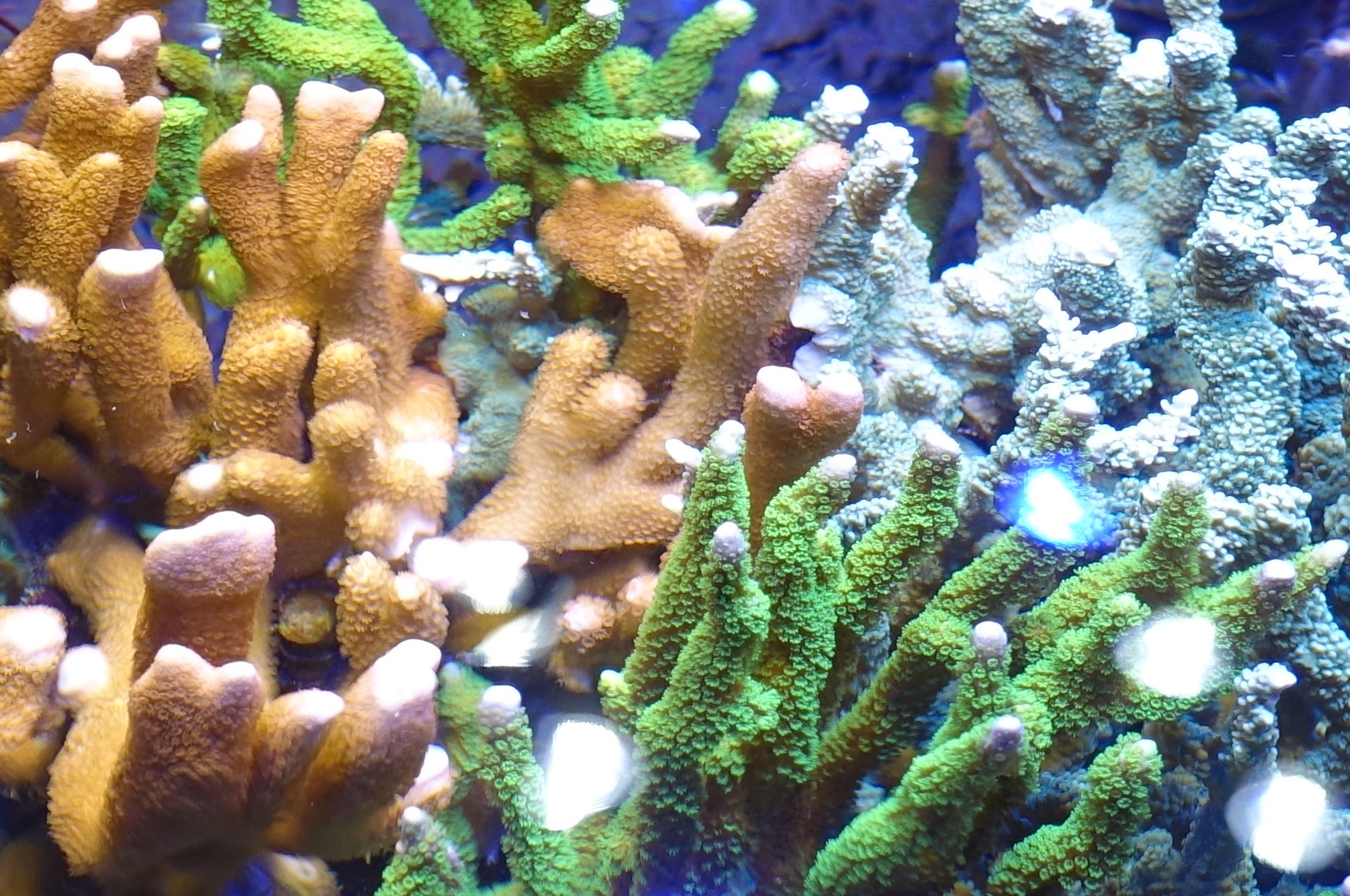

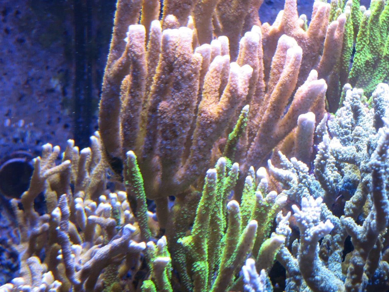

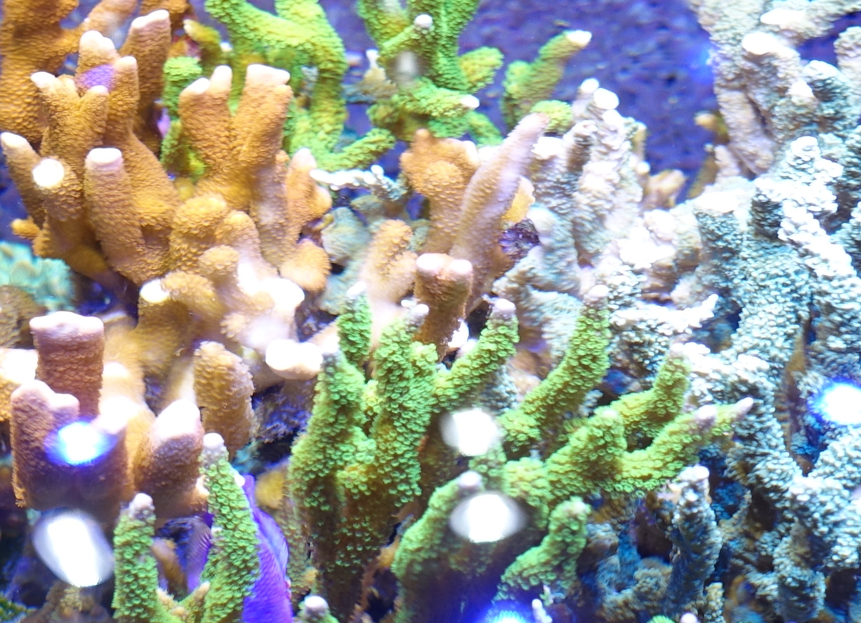

mal als Beispiel für die Regenerationsfähigkeit der Korallen:
Das obere Bild ist kurz nach dem Auslichten entstanden, da hatten die Montiporas teilweise durch die Enge weiße Stellen.
Das untere Bild ist nur 10 Tage später heute entstanden. :)

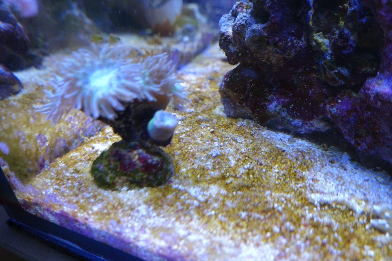

seit einiger Zeit habe ich auf dem Sand immer wieder Mulmansammlungen. Den Korallen geht es sehr gut, meine letzte Wasseranalyse war auch in Ordnung.
Die Nährstoffwerte sind jetzt etwas höher als sonst (NO3 ca. 10, PO4 ca. 0,05mg/L)), ich habe den Abschäumer schon feuchter gestellt und dosiere die Basics in der höheren Menge. Die zweite Strömungspumpe habe ich versetzt, dass sie mehr in Richtung Sand bläst, aber es wird nicht besser. :?
Was kann ich noch tun? Sollte ich mir wieder einen grabenden Seestern holen? Aber da habe ich Angst, dass er mir wieder verhungert.
Grabende Fische oder so habe ich nicht, Nadelschnecken endeten als guter Häuschenlieferant für meine Einsiedler... :(
An Sandwechseln hatte ich auch schon mal gedacht. Allerdings hatte ich vor einem viertel Jahr an einer Ecke neuen Sand eingebracht, gerade dort wurde es als erstes und am schlimmsten braun. Außerdem wurde der Sand vor gut einem Jahr erst gewechselt (ich habe ATI-Fiji Sand mit einer Körnung 1-3mm, würde ich mir auch nicht wieder kaufen).
Absaugen hilft auch nicht viel weiter, es ist, als würde der Mulm an dem Sand haften (im Gegensatz zu meinem SW-AQ).
