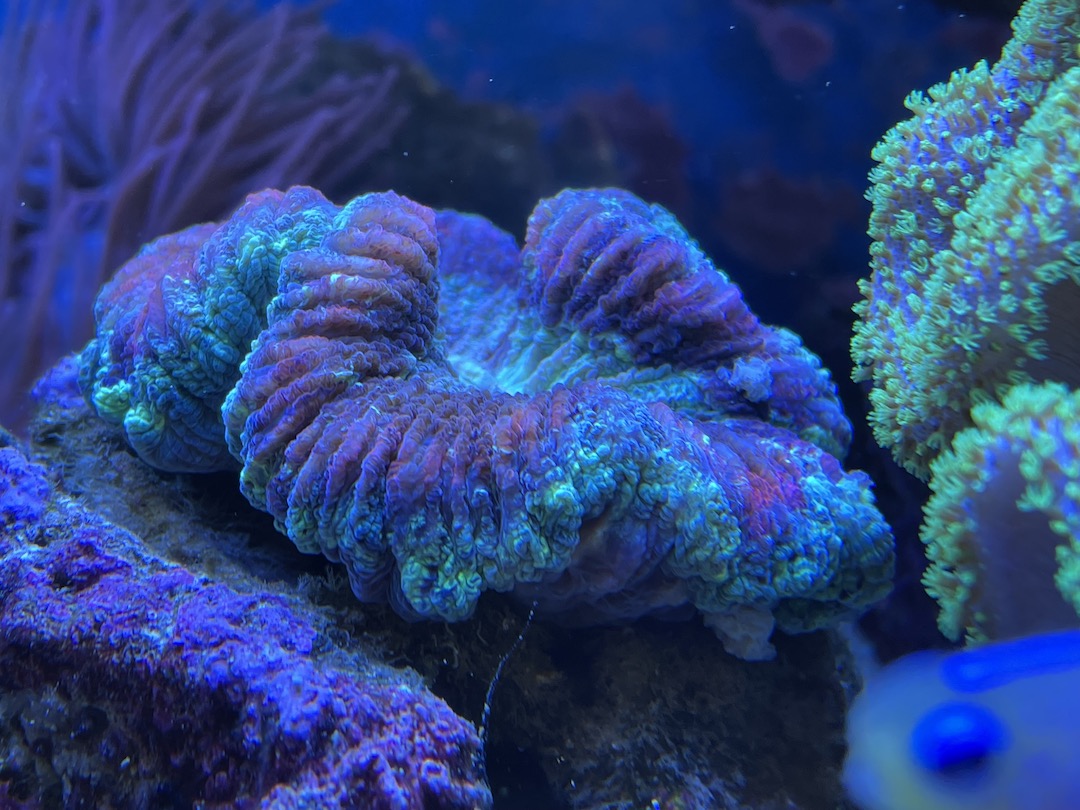

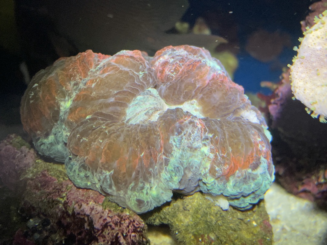

mal wieder ein Update: insgesamt läuft das Becken ok. Könnte besser sein, könnte aber auch schlechter sein. Ich merke zunehmend, dass meine Strömung nicht passt. Auf tischförmigen Acros sammelt sich immer mal wieder Reste, ich puste zwar regelmäßig ab, ich habe aber trotzdem schon Acros verloren die offensichtlich von der Mitte her weiss werden... :(
Mein aktuelles "Problem" ist aber meine Trachyphyllia - die habe ich seit 3 Jahren, ist gewachsen und hat sich bislang immer komplett aufgeblasen - so dass die "Weichteile" quasi über den Stein ragt, auf dem sie liegt. Nachdem ich Ende Februar eine Woche im Urlaub war, ist sie vor allem tagsüber ziemlich zusammengezogen. Nachts steht sie besser, und ich habe sie auch in den letzten Wochen vermehrt gefüttert. Geändert hat sich nix. Wie gehe ich jetzt die Fehlersuche am Besten an:
Wasserwerte
im Urlaub ist meine KH von 7,2 auf 5,8 gefallen - ich habe das inzwischen angeglichen. Warum die KH so schnell gefallen ist, versuche ich noch rauszufinden - normal schwankt die nicht so. Kann das schon die Ursache sein? Wie schnell erholt sich sowas?
Sali messe ich mit einem Leitfähigkeitsmessgerät konstant leicht zu hoch bei 36,5 - in der angehängten ICP ist sie bei 35,5 - das muss ich überprüfen. Phosphat schon lange bei ca. 0,15mg/l, Nitrat bei 4mg/l, Ca bei 420mg/l
Strömung
es gibt keine Änderungen an der Strömung, auch der Standort der Koralle (ein Stein mit einer kegelförmigen Kuhle) ist unverändert
Licht
für die Urlaubsvertretung wurde das Licht um 3h "nach vorne geschoben", also Sonnenaufgang anstatt 10h um 7h, Dauer und Profil der ATI hybrid sind unverändert --- inzwischen habe ich das wieder umgestellt
Besatz
Bewohner die knabbern könnten sind keine neuen reingekommen - evtl. habe ich aber meinen gelben Doc an dem Stein (oder Koralle) picken sehen. In der Urlaubswoche gab es kein Grünfutter (sonst spätestens alle 3-4 Tage), gibts jetzt aber natuerlich wieder. Neuzugänge gab es in den letzten Monaten keine. Der letzte war vor ca. 6 Monaten ein Chelmon (der die Glasrosen komplett gekillt hat) - den habe ich aber bislang nicht an der Koralle zupfen sehen. Da sie nachts besser steht, als tagsüber, würde ich die Garnelen (Kückenthals und Hispidus) oder Borstenwürmer ausschließen
Kampfspuren
eine Vernesselung möchte ich ausschließen - es ist nur eine Pilzlederkoralle in der Nähe (und die fürchtet sich eher vor der Trachy als umgekehrt)
ich sehe kleine Flecken, an denen Mesenterialfilamente sichtbar sind - heisst das, dass hier jemand pickt?
Wie finde ich denn jetzt die Ursache? Rausnehmen und gucken ob ich an der Rückseite Frassspuren sehe? Dippen? ICP (was sollte die zeigen)?
Im Anhang die frische ICP - da sind natuerlich ein paar Werte nicht gut... Fluor, Kalium und Zinkt gleiche ich gerade an... wohin mein Magnesium geht frage ich mich ja schon lange...wie schnell kann ich die 150mg/l Defizit angleichen (sind ja immerhin fast 500g MgCl2)?
schlechtes älteres Bild mit voll aufgeblasener Trachi
aktuelles Bild tagsüber
aktuelles Bild nachts
Analyse220200_20230310.pdf
(19.8 KiB) 380-mal heruntergeladen

Beiträge: 2309
Re: 500l Jurameer
du hast ja den ersten Punkt schon selbst angesprochen, Strömung, hier würde ich optimieren.
Bei den Acros, die nehmen natürlich Schwankungen aller Art, meistens übel.
Ich würde jetzt erstmal vorallem Kalium anheben, rauf auf 420mg/l. Das wird bereits bei den LPS das „fleischige Problem“ lösen. Würde aber auch Magnesium und Fluorid gezielt anheben. Zink kann dir bei den SPS auch positive Auswirkungen bringen, das könntest Du vorab mit einer doppelten Dosis Basis#2 praktisch versuchen ob dies bereits sich positiv auswirkt.
Bei den Nährstoffen musst Du aufpassen das diese nicht irgendwann zu hoch steigen, ggf. Abschäumer, Strömung, durchfluss durchs TB anpassen. Kann aber auch älterer Bodengrund und die dadurch entstandenen Gammelecken höhere Werte hervorrufen, ggf. auch hier die Überlegungen diesen zu tauschen.
