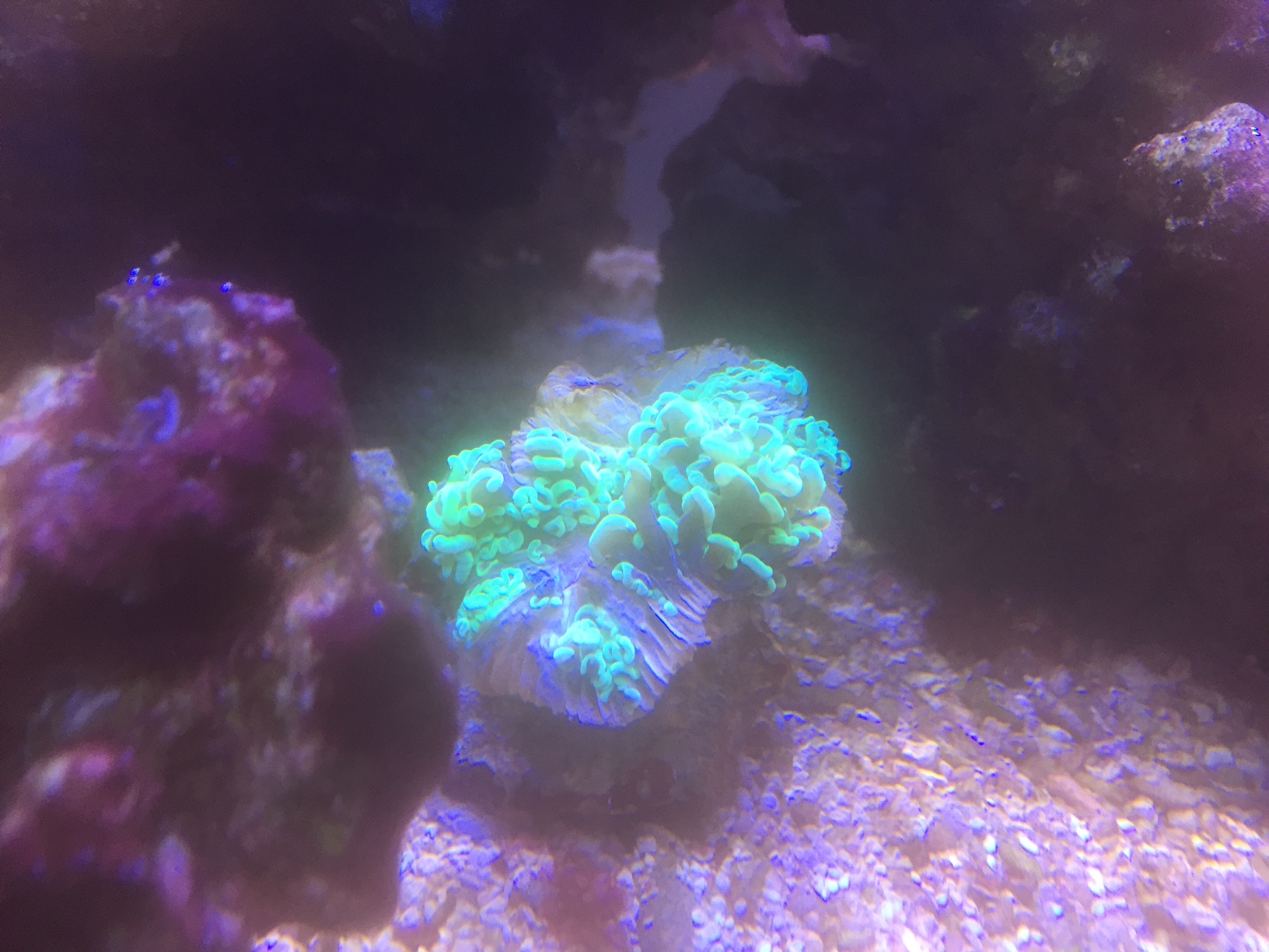

nur KH, für mehr hatte ich gestern keine Zeit. Die anderen Korallen haben auch keine großen Änderungen angezeigt. Nur die neue Ancora hat es zerlegt...

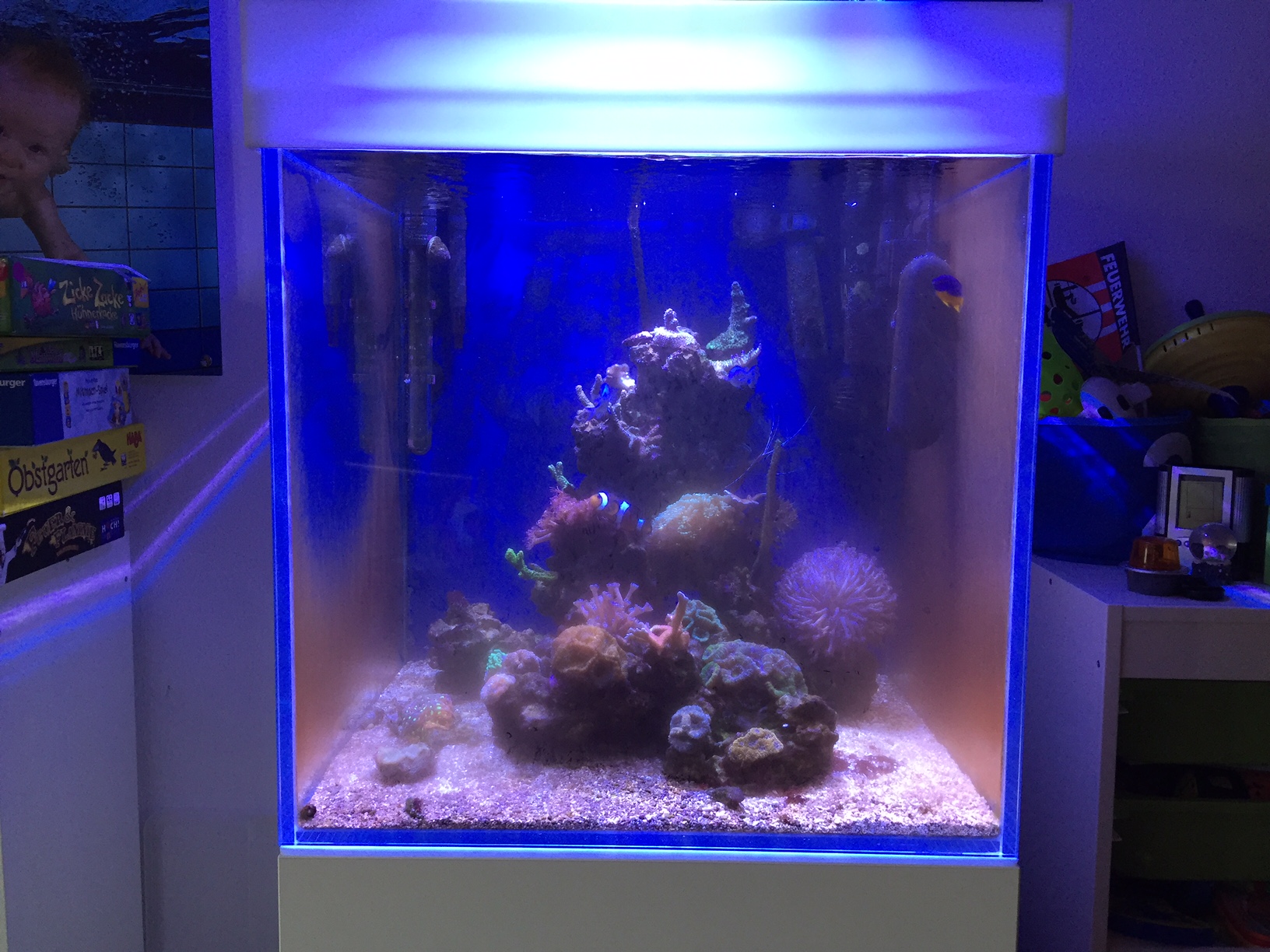

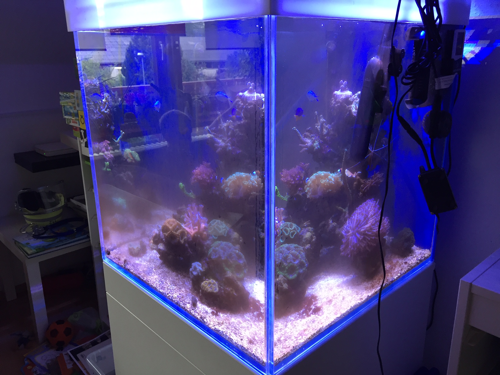

Gleich kommen ein paar Bilder! Gestern Abend geputzt und gerade vor ein paar Minuten abfotografiert... Wie gesagt, 9W UV Anlage läuft, das Wasser ist an sich extrem klar.
Ich weiß auch nicht mehr weiter...

Das an den Scheiben sind meiner Meinung nach Cyanos. Das ist jahreszeitbedingt. Da wird vermutlich eine stärkere UV auch nichts dran. Muss man jetzt einfach aussitzen. Das hat auch nix mit dem schlechten Zustand der Ancora zu tun. Du solltest dringend mal alle Wasserwerte durchmessen. Hast du eine Wasseranalyse aus der du den Bor- und Jodwert ersehen kannst?

ja, sieht ein wenig danach aus. Denke aber nicht, dass es welche sind. Drei Gründe, warum ich nicht glaube, dass es Cyanos sind:
1. Schnecken hinterlassen Fraßspuren, wenn sie die Scheibe entlang gekrochen sind
2. Bei Reinigen der Scheibe zerfällt das Zeugs zu Staub, welcher dann das Becken einnebelt. Cyanos treiben als Fetzen durch's Becken.
3. Die Rückscheibe reinige ich recht selten. Hier müsste sich dann ja ein dickerer Cyanobelag entwickeln. Das passiert nicht. Die Scheibe dunkelt nur ein...
Der Belag wächst innerhalb von Minuten. Kein 10 Minuten nach dem Reinigen der Scheibe ist schon wieder der erste rötlich/braune Schimmer zu erkennen.
Grundsätzlich sind die WW gut. Anbei die Analyse von vor ein paar Wochen. Ich habe seit dem kein WW mehr gemacht und nur mittels der Chem Produkte Ca und KH stabilisiert. Jod dosiere ich regelmäßig mittels IoF.
Ich messe morgen mal Ca und die Dichte. Heute habe ich schon Mineral und Geos ins Becken...

Hi Beni,
für mich sieht das nach einem starken Biofilm aus.

Weniger Nahrung ins Becken bringen
Was und wieviel dosierst du zur Zeit?
Hast du über das Wochenende über Dosierpumpe dosiert?
Wenn ja was?
Gibst du außer den Sangokai Produkten irgendetwas ins Becken?

Alles klar. Dann werden die essensrationen jetzt mal für ein paar Tage halbiert!
Außer den Basics (musste ich 2 Tage aussetzen) sowie der chem Produkte (dosierpumpe) und 2-3x die Woche iof nichts anderes!
