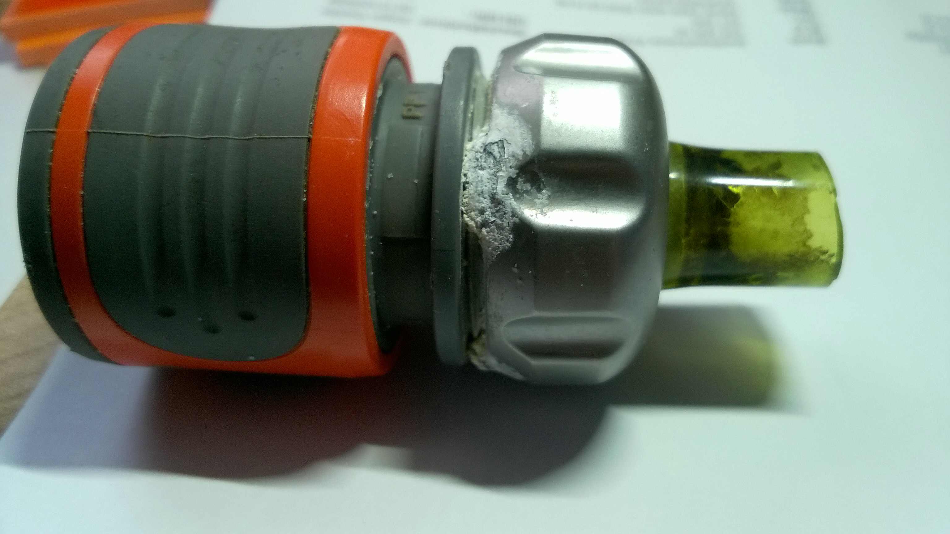

am Sonntag habe ich den WW ausfallen lassen und dafür gegen 23 Uhr die zweite Gabe Zeoton gegeben. Daraufhin hat sich die Mone am Montag verkrochen, steht aber jetzt wieder in alter Pracht. Die Fadenalgen gehen stark zurück. Auch die roten Schmieralgen scheinen auf dem Rückzug zu sein.
Hier scheint einer der Übeltäter für die Schwermetalle, aber nur im Wechselwasser, zu sein: Das ist der Ausgang des Schlauches von der Förderpumpe, mit der das frisch angesetzte Salzwasser in das Aquarium gepumpt wird. Der Schlauch liegt in der Regel über Nacht mit im Tank.
