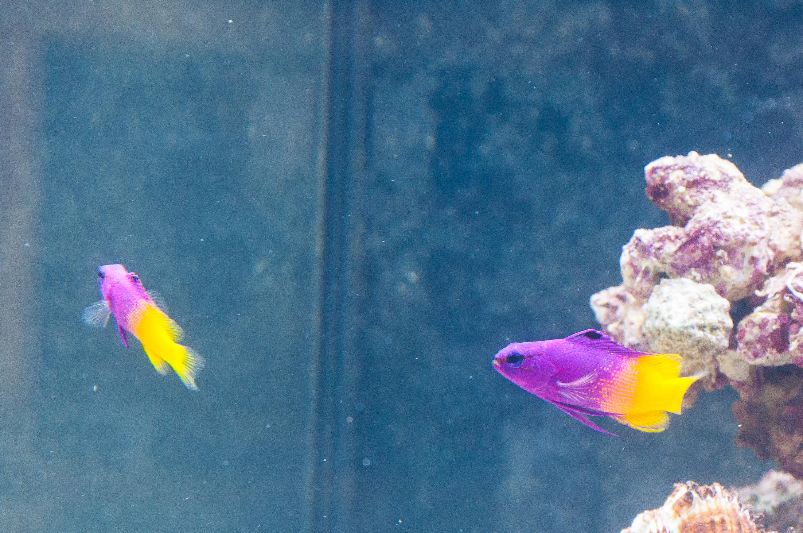

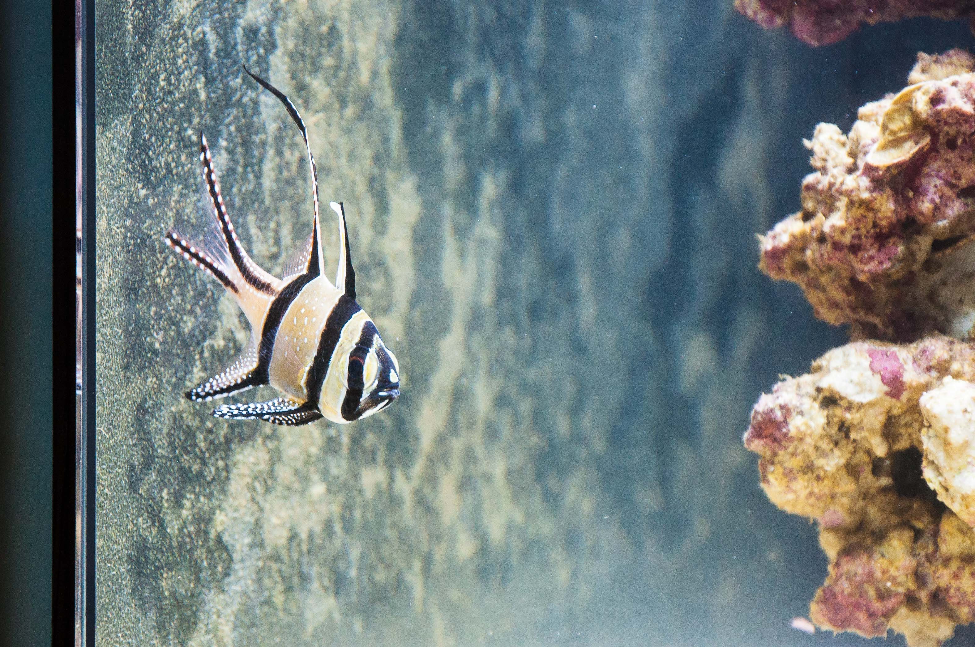

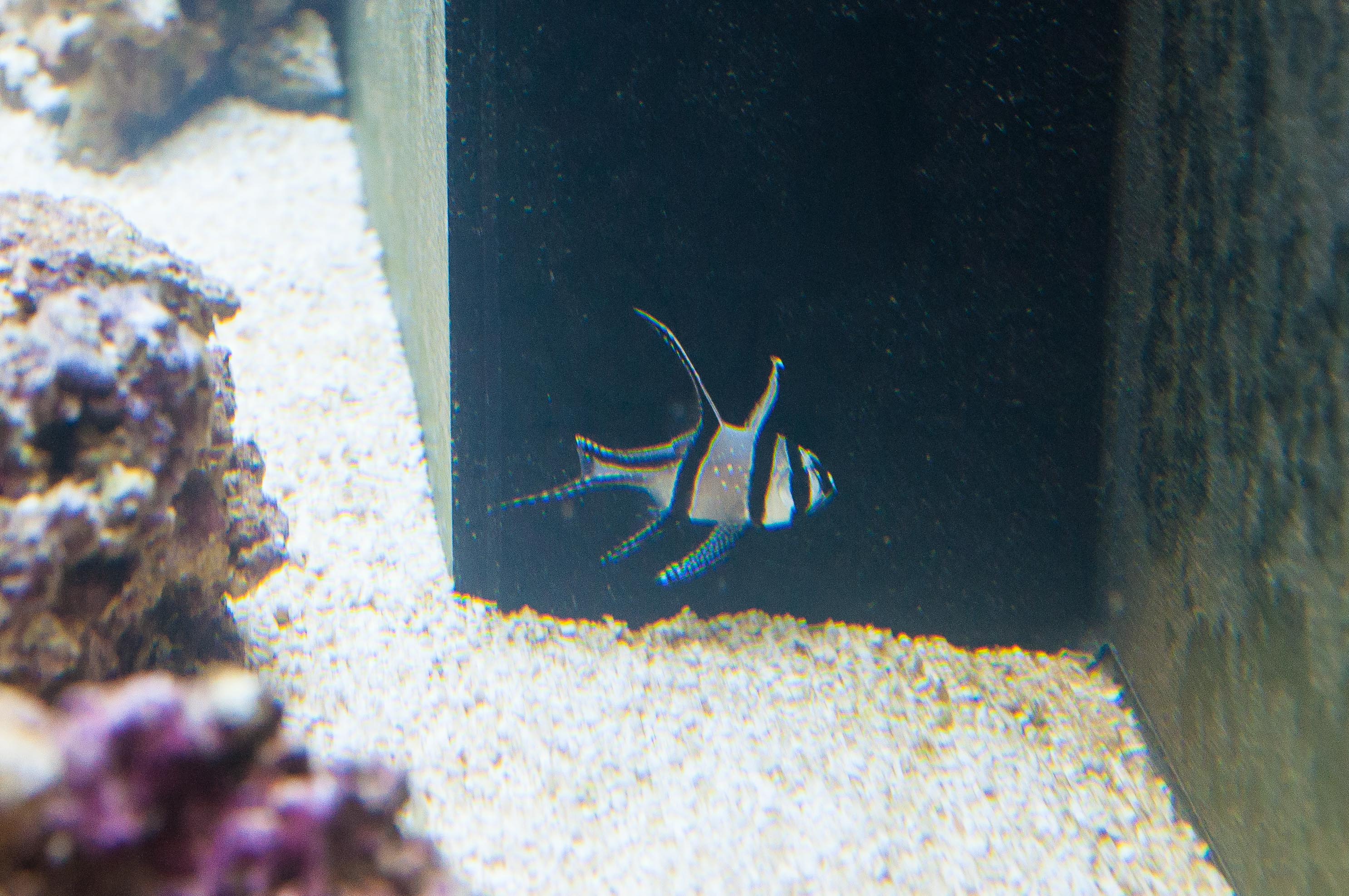

Hallo allerseits
Fische habe ich vorgestern eingesetzt. Die beiden Gramma loreto haben sich gut eingelebt und fressen problemlos Flockenfutter und TK Futter.
Die beiden Pterapogon kauderni sind noch nicht so gut eingewöhnt, halten sich noch meistens an der Rückwand auf, haben gestern Abend aber auch etwas Frostfutter gefressen.

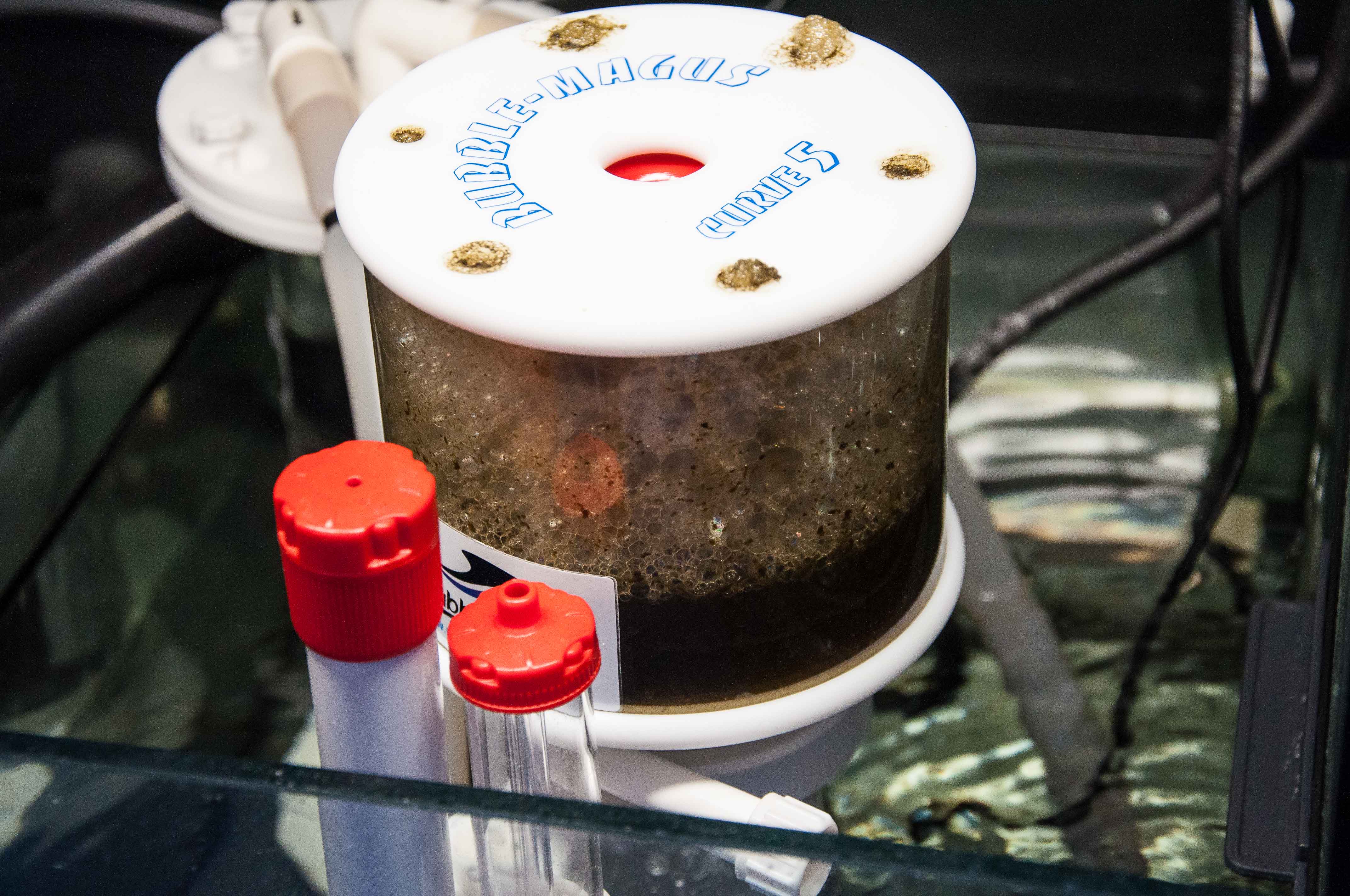

Eine Frage hätte ich noch wegen dem Abschäumer.....
Was genau bedeutet trocken abschäumen?
Bei mir sieht es momentan so aus
Der Schaum ist sehr fest (sieht man auch daran das er sich oben durch die Löcher drückt) und dieser Füllstand ist so nach 3 Tagen erreicht.
Ist das so OK? Ist das nass oder trocken? Die Flüssigkeit im Töpfchen ist schon dünnflüssig.

Hi Frank,
ja, das ist trocken. Du kannst das wörtlich verstehen: ein trockener Schaum enthält wenig Wasser, eine feuchte Abschäumung produziert Schaum mit einem höheren Wasseranteil. Eine sehr trockene Abschäumung produziert dann einen stehenden Schaum, der oft durch die Luftausgleichslöcher im Deckel wie bei Dir auf dem Foto rausgedrückt wird. Du schäumst also durchaus trocken ab.
