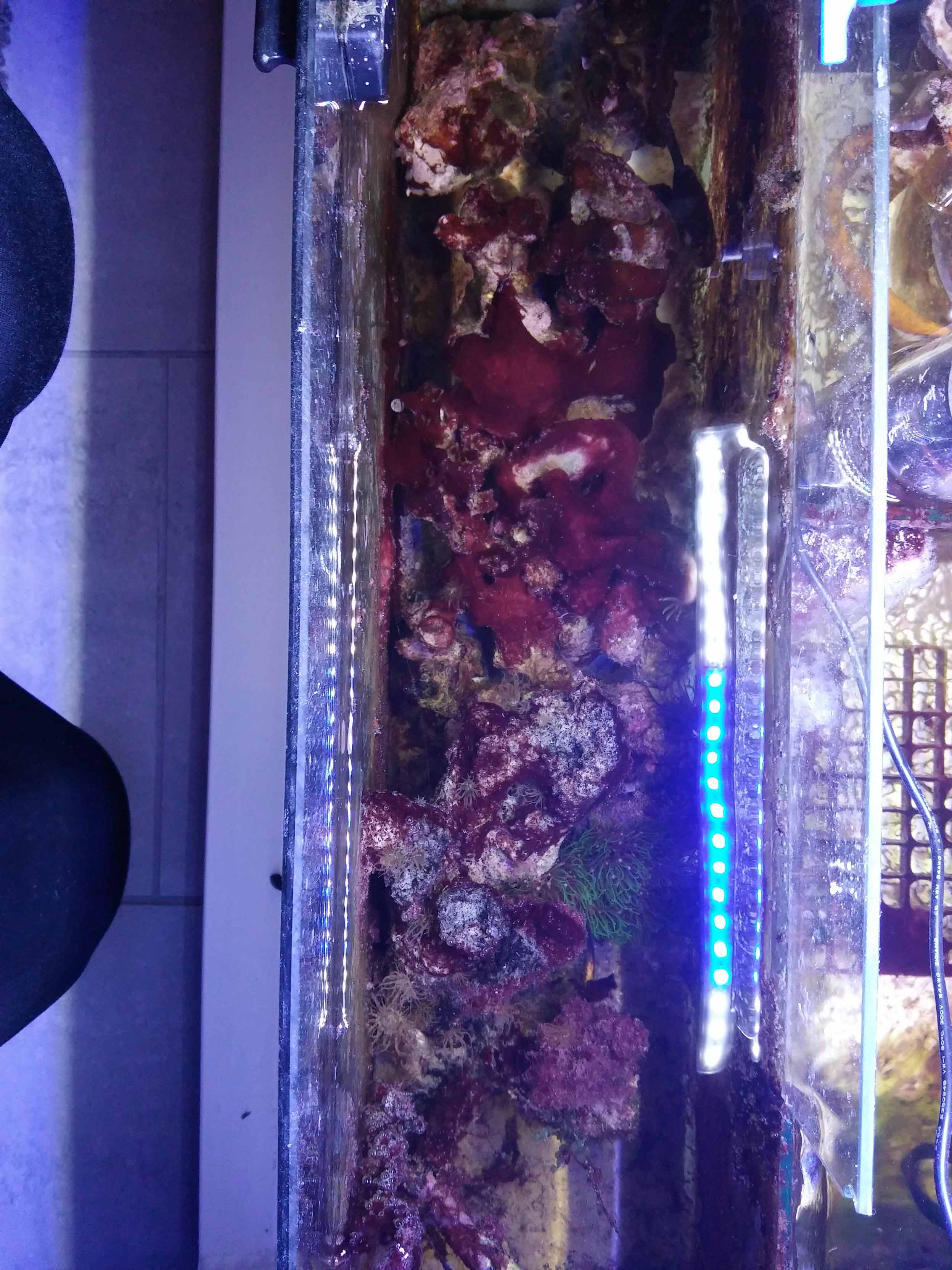

Im Refugium befinden sich ca 3-5 Kg Lebende Steine aus meinem damaligen Nanobecken. Wenn genau das jetzt das Problem ist wein ich.
Das was man an den Scheiben sieht sind Algen/Bakterien, die ich im Becken immer weg mache (Im Refugium komme ich schlecht hin und kann nicht absaugen).
Für mich sieht, bis auf den Bewuchs, "normal" aus.
Anbei ein Bild von oben.

Re: Seppos 250er Pool Reef
Hi Sebastian,
Ein Refugium muss als sich selbst behauptender Lebensraum innerhalb des Gesamtaquariensystems verstanden werden.
Das bedeutet, dass sich die Organismen in einem Refugium genauso zu behaupten versuchen, wie es die Organismen im Hauptaquarium gleichzeitig tun. Dabei geht es v.a. um Konkurrenz um Nährstoffe sowie um Siedlungsraum.
Gerade Lebendgestein muss sehr stark innerhalb des Refugiums durchströmt werden!
Man verhindert damit die sedimentierung und gewährleistet das die Steine "atmen" können.
Ich kann dir nur empfehlen den Abschnitt Refugium in den SEA-Z durchzulesen.
Auf der Sangokai Website gibt es außerdem noch einen Artikel von Jörg über die Riffgestaltung und aquariumpraxis der damals im Meerwasser aquarianer erschienen ist.
Darin wird auch kurz auf die Lebendgesteinrefugien eingegangen.

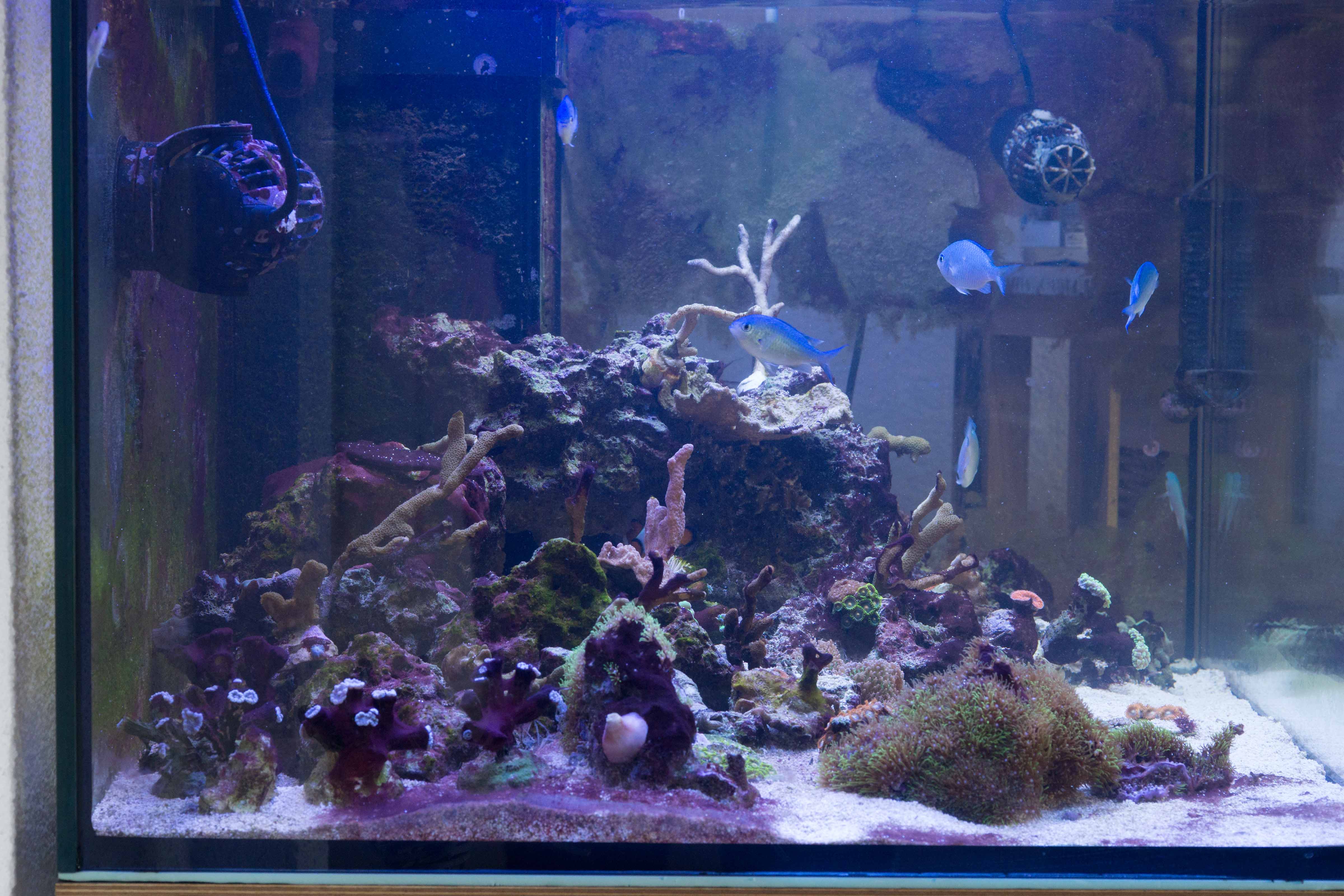

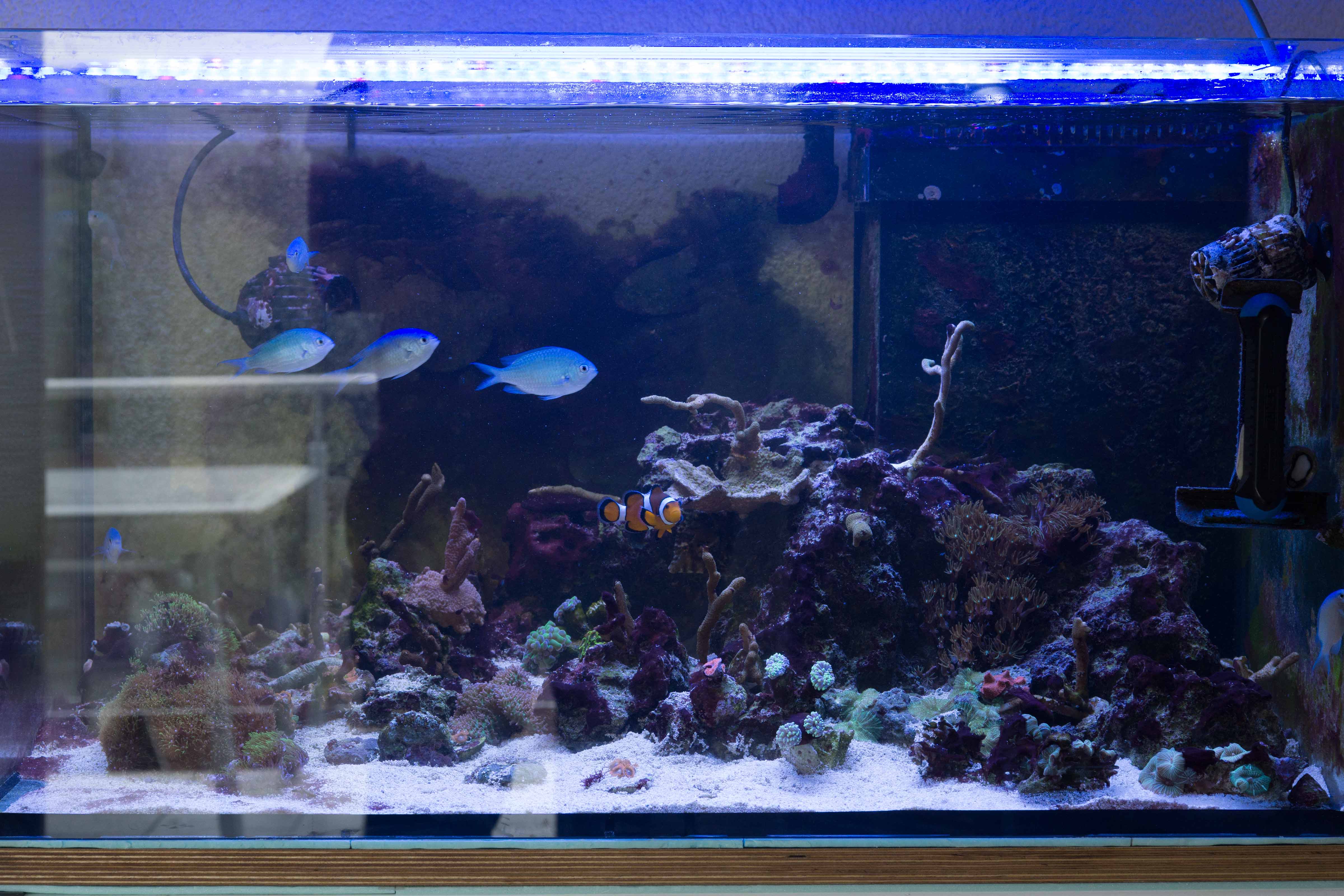

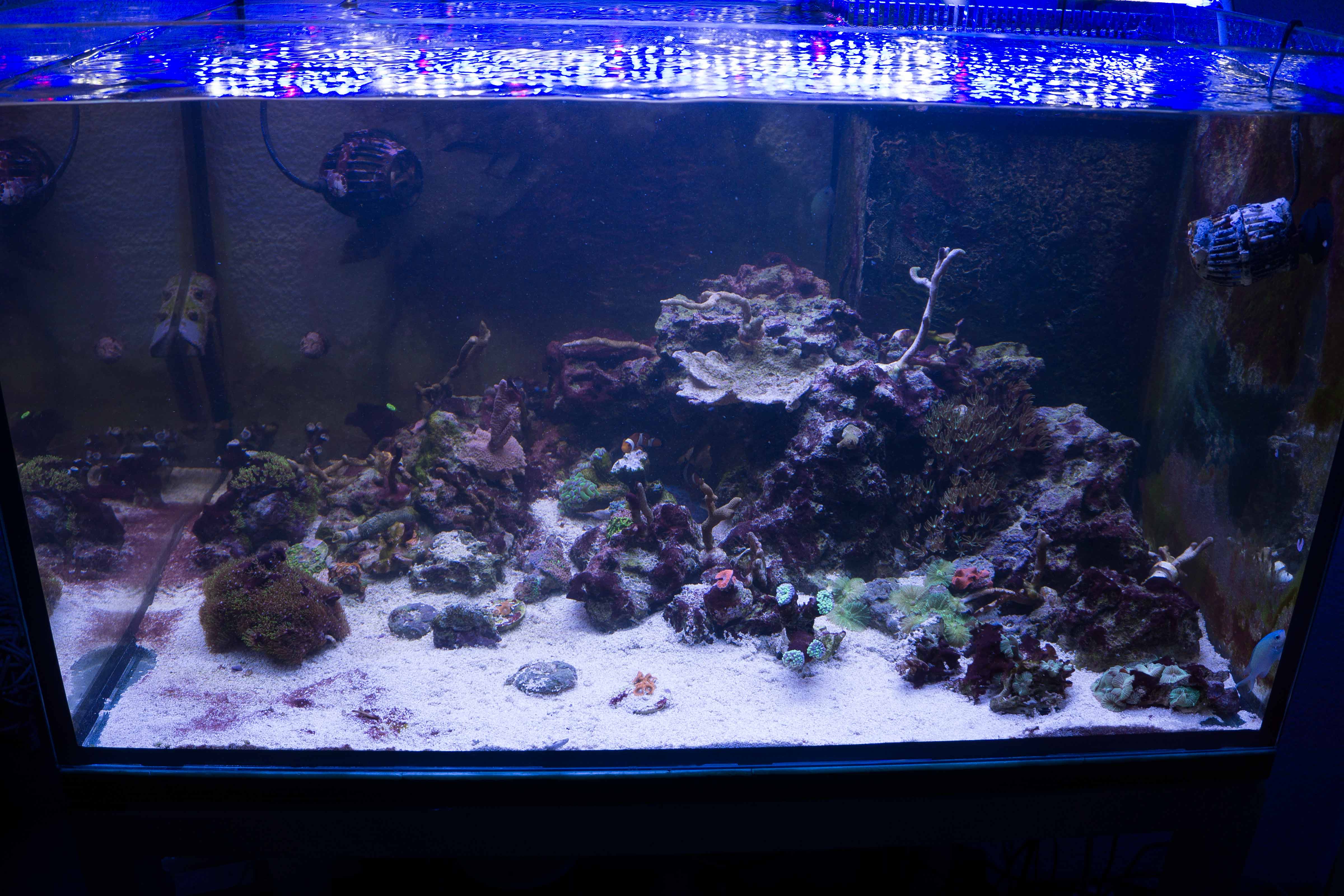

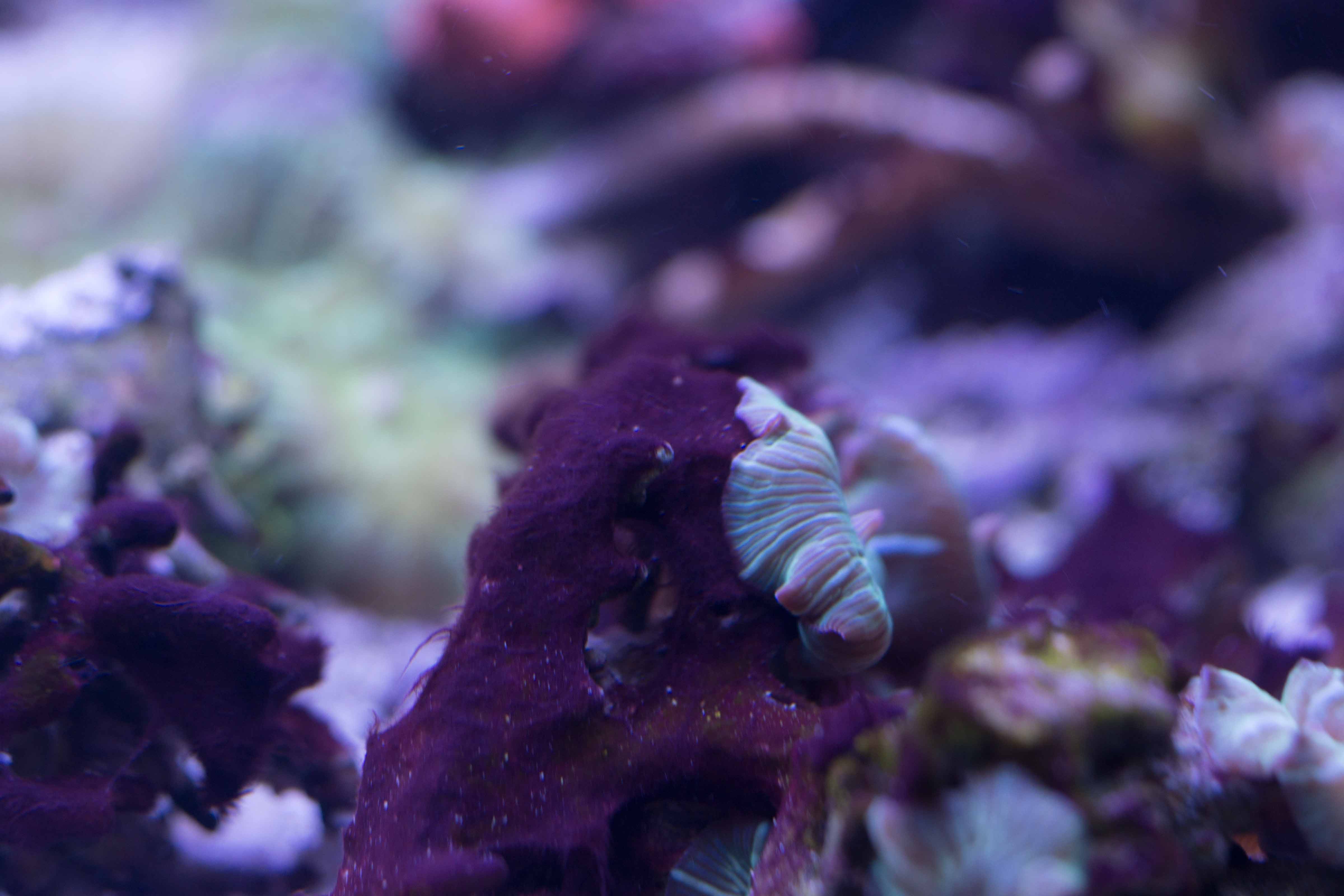

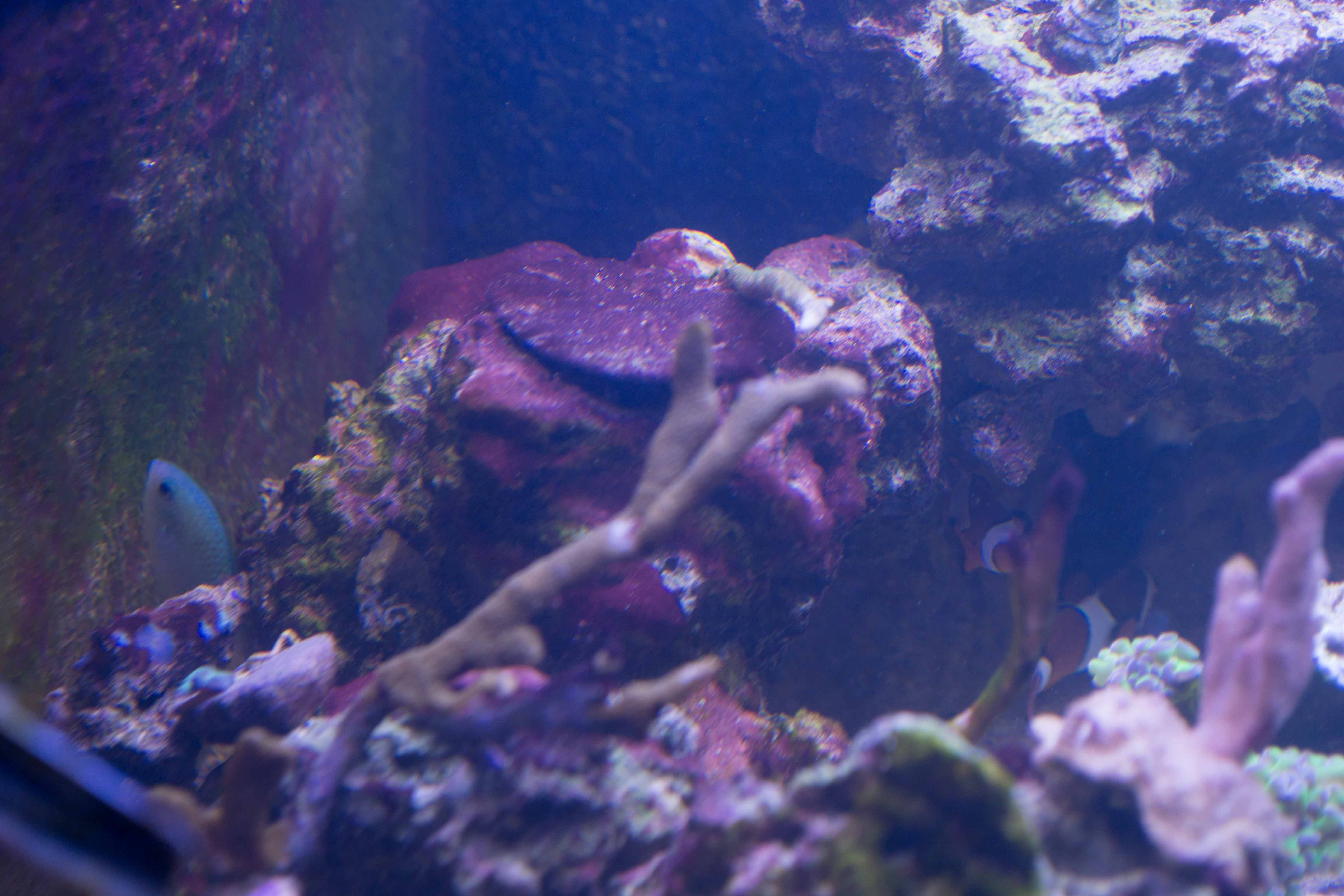

Ich habe heute mal wieder zwei, drei Eindrücke für euch wie es im Moment aussieht. Wie ihr seht haben die Korallen ganz schön gelitten. Gestern habe ich eine größere Discosoma und einen Röhrenwurm eingesetzt. Jetzt wird erstmal mit Korallen besetzen, die was abkönnen.
Hi Sebastian,
Das Refugium hat mit Sicherheit einen großen Teil zu deinen Problemen beigetragen!
Anhand der von dir gemachten Beobachtungen siehst du ja selbst was ein falsch betriebenes und gepflegtes Refugium so hinterlässt.
Schön das du aber schon kleine Positive Veränderungen siehst.
Deine beiden Strömungspumpen sind laut den Bild genau aufeinander gerichtet...das ist nicht so gut.
Ich würde die Linke etwas tiefer an die Linke Seitenscheiben nach vorne setzen.
Die rechte in der Höhe so lassen aber nach hinten an den Schacht.
