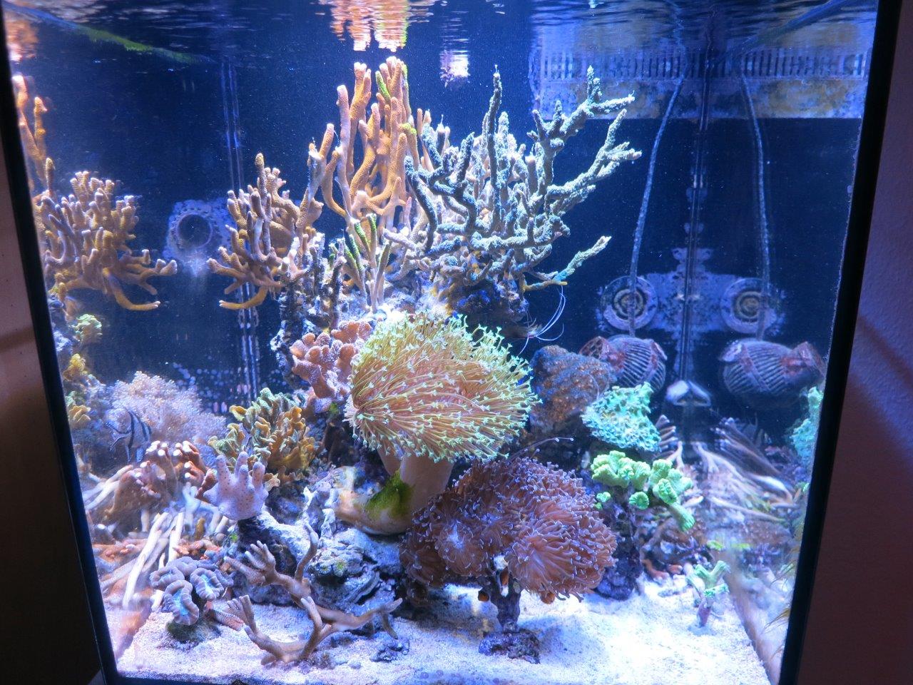

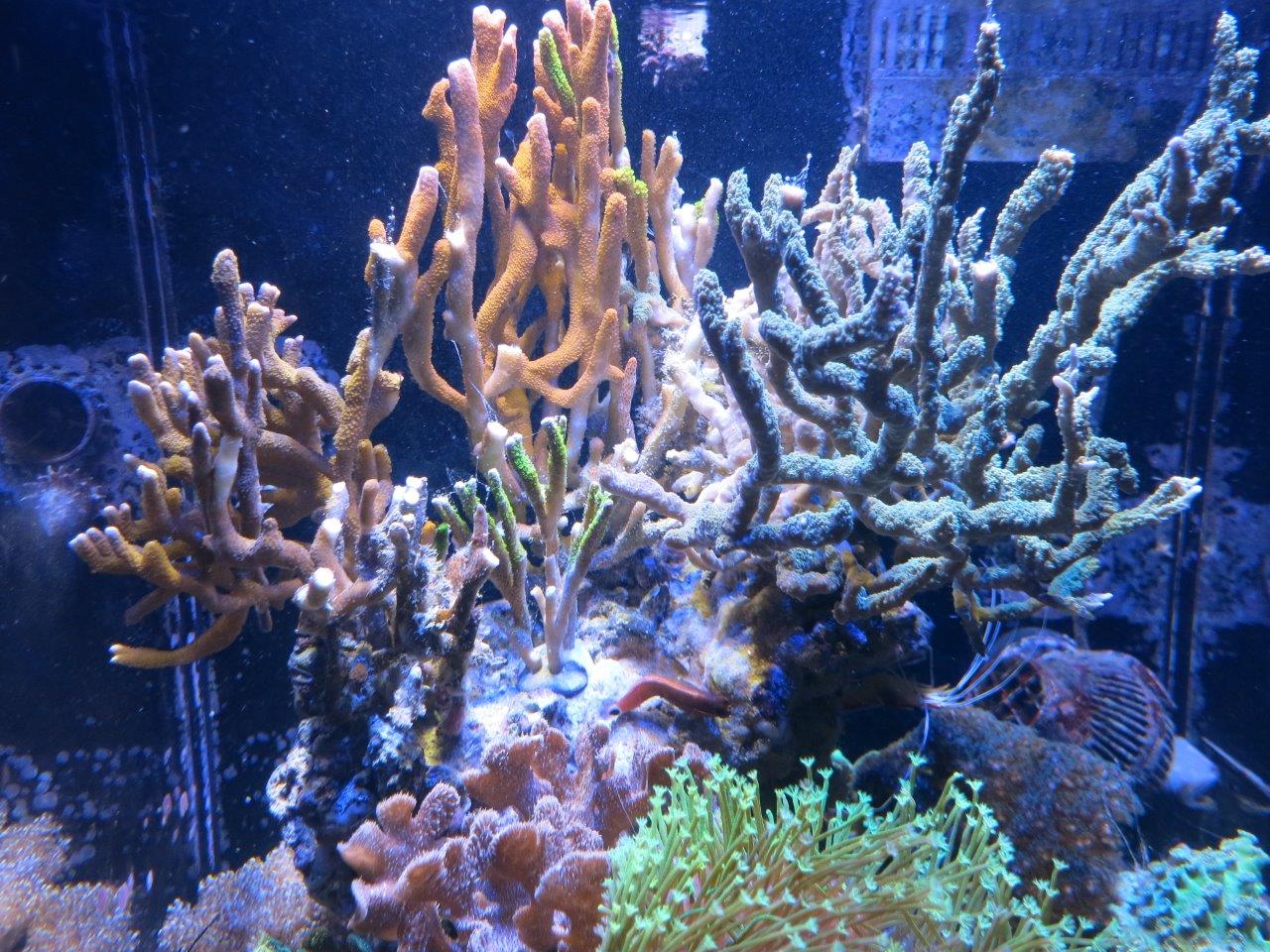

am Wochenende habe ich mit Magnesiumsulfat und dem chem-individual-K von Jörg erst mal meinen Mg und Kaliumgehalt angepasst.
Heute habe ich mich nun endlich durchgerungen und die Korallen auf dem Riffdach versucht zu verkleinert. War gar nicht so einfach, weil die Montis meist direkt am LS abbrechen und nicht auf halber Höhe. Ich bin noch nicht fertig, da werde ich nochmal korrigieren.
Auf alle Fälle wirkt das Becken jetzt schon mal viel heller.
Jetzt habe ich erst mal viele Bruchstücke zu liegen, ist aber schwer loszuwerden, mal sehen....

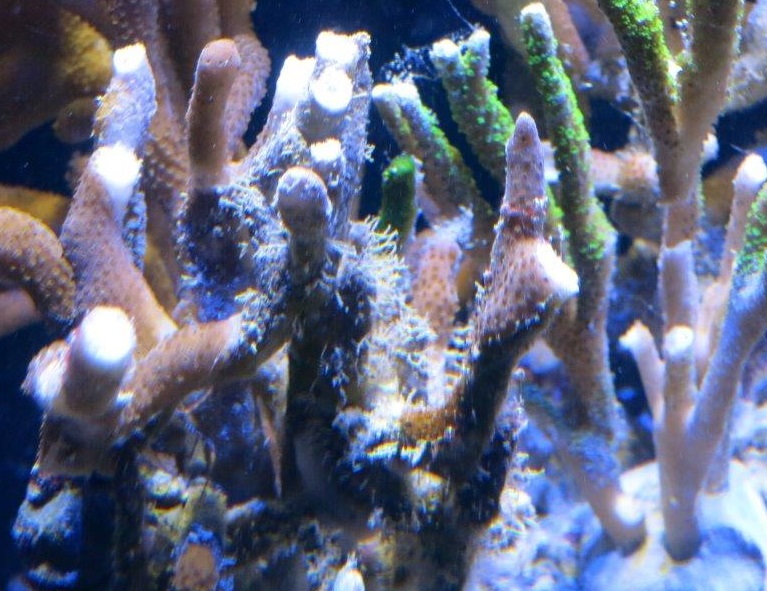

Einige Stellen waren durch Lichtabschattung und Strömungsmangel schon weiß, unten werden sie teilweise schon abgestorben sein.
Was kann das auf dem unteren Bild sein?

Re: Mein AM Cubicus
Hi Angela,
sieht aus wie ein paar Foraminiferen.
Du hast jetzt die ganzen Spitzen abgebrochen, ich würde wenn möglich den ganzen Stock unten abkneifen und die abgestorbenen Teile wegnehmen. Das untere abgestorbene Gewebe also entfernen und den Stock oder eben als Frag dann wieder ins Riff kleben.
