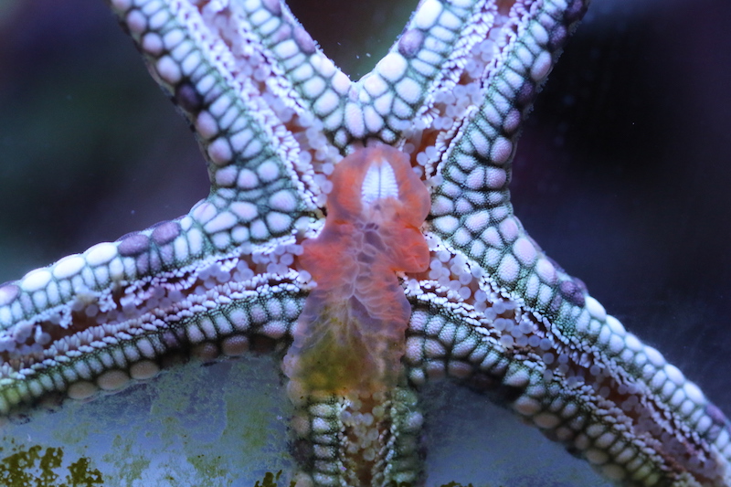

Asterinas - Die waren eigentlich nie eine Plage - sind aber seit ich einen größeren Seestern drin habe deutlich weniger geworden... immerhin ein Lichtblick:

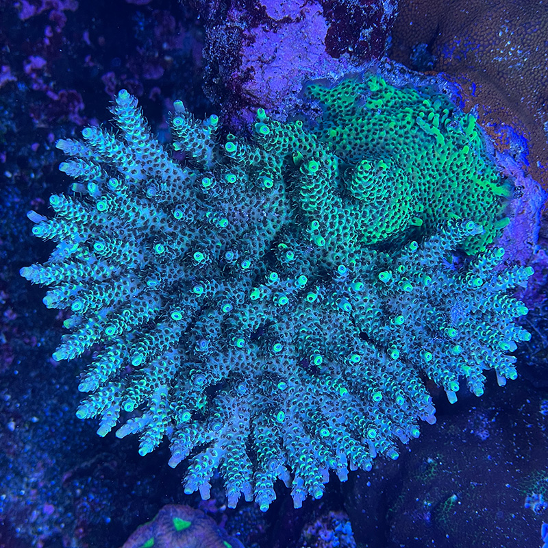

Und damit es nicht gar so negativ rüberkommt - die Korallen wachsen allesamt sehr gut:
