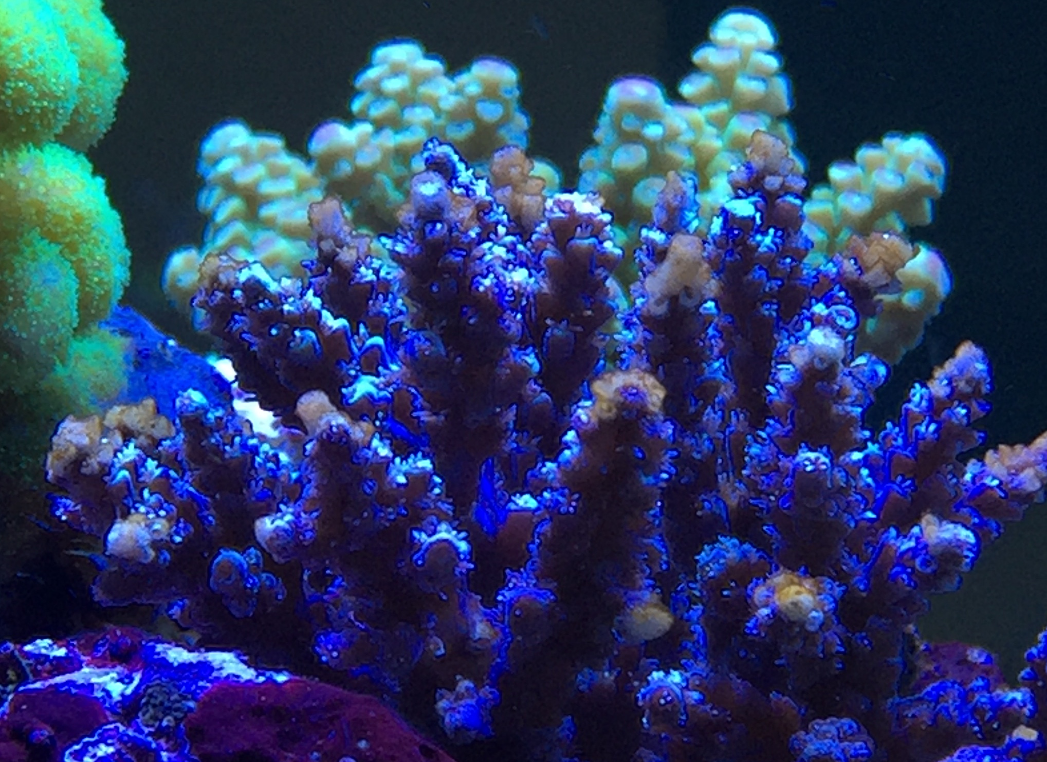

Die Spitzen einiger Acros sid überzugen und sterben ab.

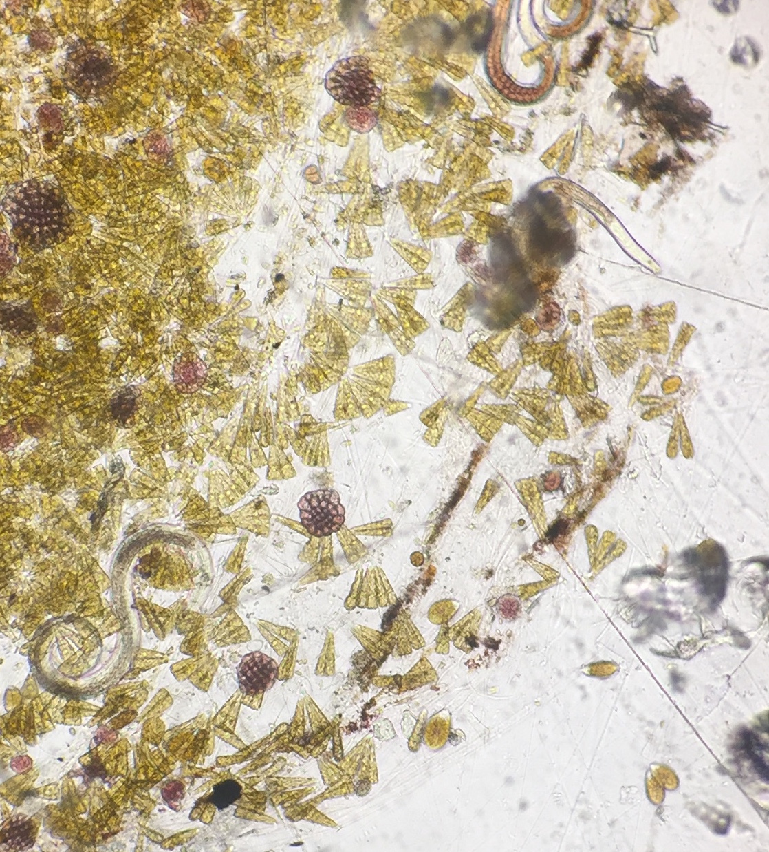

Beim Mikroskopieren habe ich folgendes Bild gemacht.
Wenn ich mich nicht täusche sehe ich Fadenwürmer und Dinos.
Was aber sind die Fächer und die Himbeeren?
Jemand eine Idee?

Hallo
Die Fächer sind Kieselalgen. Die Himbeeren habe ich auch noch nicht gesehen.
Gruß Frank

Hei Frank
Bist Du Dir sicher mit den Kieselalgen?

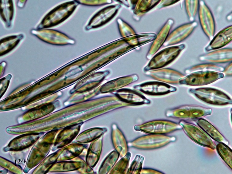

Ich dachte die sehen eher so aus
Quelle Google

Hast Recht
Unter Diatomeen oder Diatoms findet man diese Art von Kieselalge:)

Soll ich die Spitzen alle abknipsen?
Liebe Grüsse
Re: Lakeland Reef
Ui, die Acropora sieht wirklich nicht gut aus. Was sind denn für Fische im Becken? Kann es sein, dass einer an den Acros knabbert? Ist wirklich ein recht ungewöhnliches Problembild. Irgendwas muss die Spitzen direkt schädigen. Auch weil das Polypenbild ansonsten ganz gut ist.

Moin Carlo
In Frage kämen eigentlich nur die beiden Flammenzwergkaiser.
Ich dachte noch an Strahlungsstress und hab vorsichtshalber Gestern violett vom 90 auf 60 geändert bei 70%(Ati Hybrid)
Das Polypenbild bei der Seriatopora war auch super.
Da schwammen Gewebefetzen mit expandierten Polypen im Becken rum.
Ich hatte dur Kaliumanpassung und Salinitätsanpassung von 33.2 auf 35 schon arg schwankende Wasserwert.
FM Analyse ist unterwegs.
Aktuelle Wasserwerte poste ich im Laufe des Tages.
Interessant finde ich dass sich die abgestorbenen Spitzen beim Abknipsen relativ weich anfühlen.
Eine Acro habe ich in The Dip gebadet. Ohne irgendwelche Parasiten zu finden.
Liebe Grüsse
Re: Lakeland Reef
Ja, die Flammenzwergkaiser könnten es in der Tat sein. Meiner geht nicht an die Korallen, aber es gibt immer wieder Berichte, dass sie es vor allem bei sonstiger Nahrungsknappheit machen. Wird aber natürlich schwer sein es rauszubekommen. Wenn es nicht die Beleuchtung ist, dann bleibt für ein Absterben an den Spitzen wenig anderes als Frassspuren übrig. Eine Folge der Wasserwerte halte ich für eher unwahrscheinlich.
