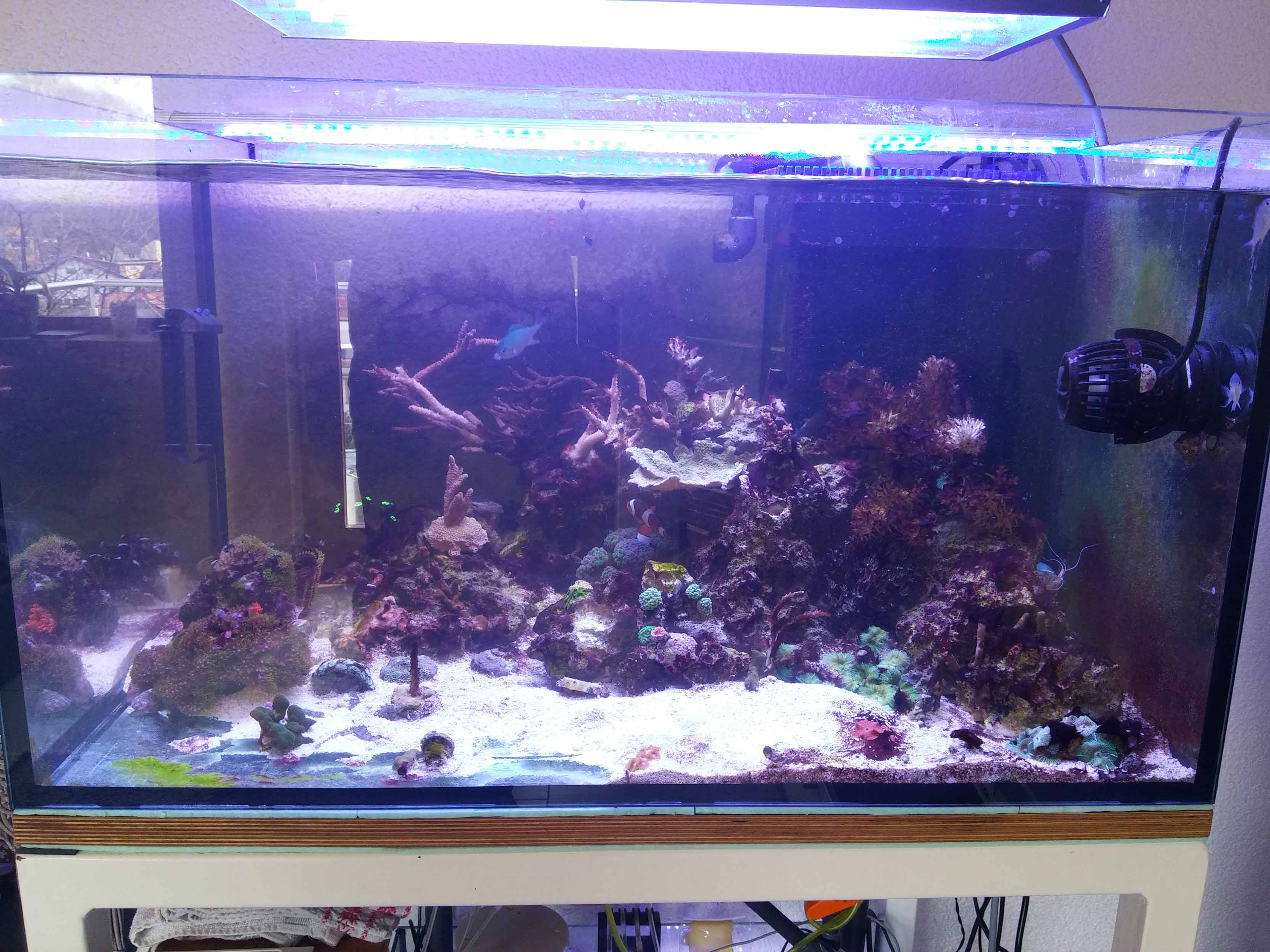

Heute nochmal die Wasserwerte:
PO4 = 0 - 0,03
NO2 = 0,1 - 0,2
NO3 = 5 - 10
Im Anhang nochmal ein Bild des im Moment kläglichen Anblicks. Das Korallensterben betrifft nun fast alle Acropora und ein par Montipora

Re: Seppos 250er Pool Reef
Hallo Sebastian,
als erstes vom Anblick her würde ich dir noch eine zweite Pumpe für hinten links anraten.
Als nächstes bzw. erstes solltest du alles was definitiv nicht mehr zu retten ist aus dem Becken entfernen.
Dann würde ich dir noch ganz dringend zu einem Fauna Marin Economy Test raten. Das schaut aus, als wären da noch einige andere Werte nicht im passablen Bereich.
Servus, ich hab die toten Korallen nun mal rausgeräumt und oh Manoman sieht es jetzt leer aus
Ich habe mir jetzt auch mal den Economy Test bestellt.
Hallo Sebastian,
das ist bitter, ich weiß
Aber dann lass uns mal die Analyse abwarten und schauen was da drin steht und dann sehen wir, an welchen Schrauben wir noch drehen müssen.

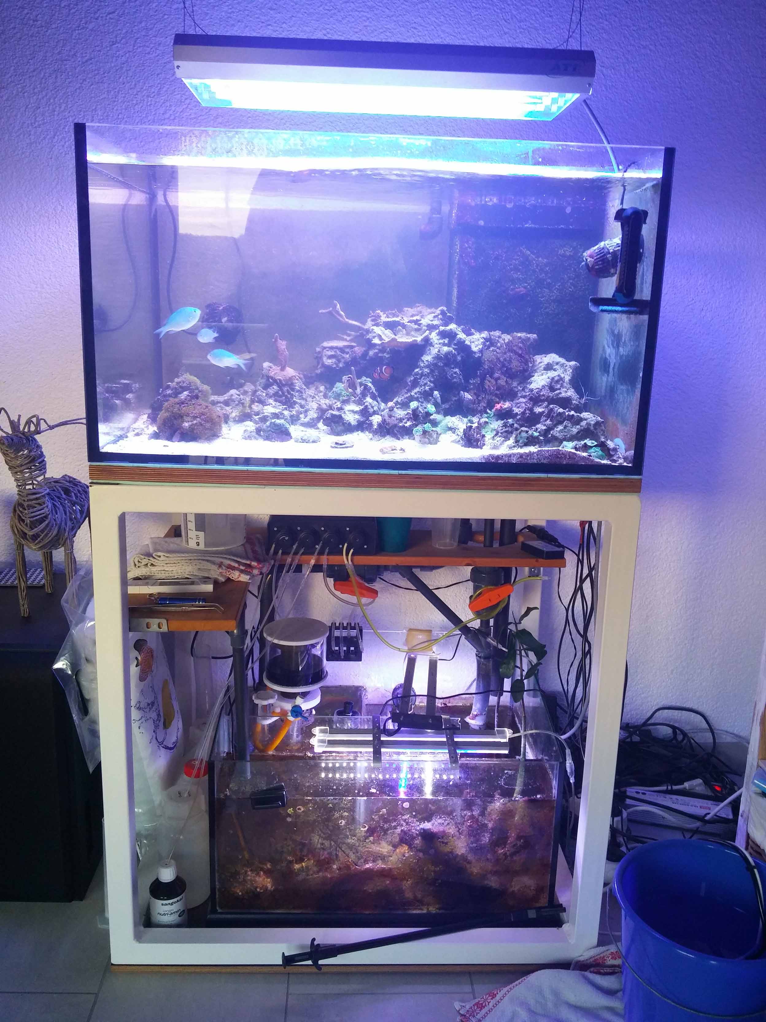

Heute habe ich einen Wasserwechsel gemacht und aufgeräumt. Mal sehen wie lange es so aussieht.
Man sieht auch, dass ich im Moment kein klares Wasser habe.
Ach ja, ich habe erst mal eine Koralie 900 ins Becken gesetzt.
Hey sebastian....
Was hast du denn da alles im technickbecken? Sind das lebende steine?? Dann musst du aufpassen das die auch gut beströmt werden.....
Mfg stefan
Mfg stefan
- Christian86
- Beiträge: 1490
- Wohnort: D-04626 Schmölln
Hi Sebastian,
Das ist eine gute Frage...was hast du im Technikbecken?
Ist das Becken in Kammern unterteilt?
Das einzigste was ich erkennen kann ist eine Mangrove
Das Technikbecken sieht auf jedenfall Biologisch seeeehr Aktiv aus!
Ich glaube das ist der Kern deines Problems!
Wäre schön wenn du mal kurz erklären könntest was und warum da im Technikbecken ist.
Laut deinen letzten geposteten Wasserwerten hast du sehr wenig Nährstoffe im Becken.
Auch dein NO3 mit 5-10 ist kritisch zu beurteilen weil er durch die 0,1-0,2 NO2 verfälscht sein könnte.
Dazu noch 0 PO4...da bleibt nicht mehr viel zum überleben und wachsen bei den Korallen übrig.
Auch dein geringer Fischbesatz steuert nicht viel zu den Nährstoffhaushalt bei.
Dosierst du Nutri Complete und/oder Nutri Complex oder andere Nährstofflösungen?
Deine restlichen Werte wird dann die Fauna Marin Analyse zeigen.
- Christian86
- Beiträge: 1490
Hi nochmal,
Ich hab dein Thread mal kurz überflogen und mich über dein Refugium informiert.
Ich denke das da dein Problem liegt!
Das Refugium steht natürlich in direkter Konkurrenz zu deinen Hauptbecken.
Wenn es biologisch so aktiv ist wie es auf den Bildern aussieht zieht dir dieses alle Nährstoffe aus dem Wasserkreislauf bevor sie oben im Hauptbecken ankommen.
Was erhoffst du dir von dem Refugium?
Ich würde mir nicht so eine unkontrollierbare "Störgröße" in ein so sensibles System einbauen.
Ich sehe so etwas als tickende Zeitbombe und hätte selber viel zu viel Angst das es außer Kontrolle geraten könnte.
Manchmal ist weniger wirklich mehr
Um deiner Probleme Herr zu werden würde ich das Refugium entfernen und das Technikbecken gründlich säubern.
Dann das effektive Durchflussvolumen in deinen Technikbecken laut SEA-Z auf das 1,5-2 fache deines Beckenvolumens einstellen.
Mit einen sauberen und gut aufgeteilten Technikbecken lassen sich auch genauer Rückschlüsse auf eventuelle Probleme ziehen.
Außerdem kann man mit gezielten Einstellungen Problemen besser entgegenwirken.
