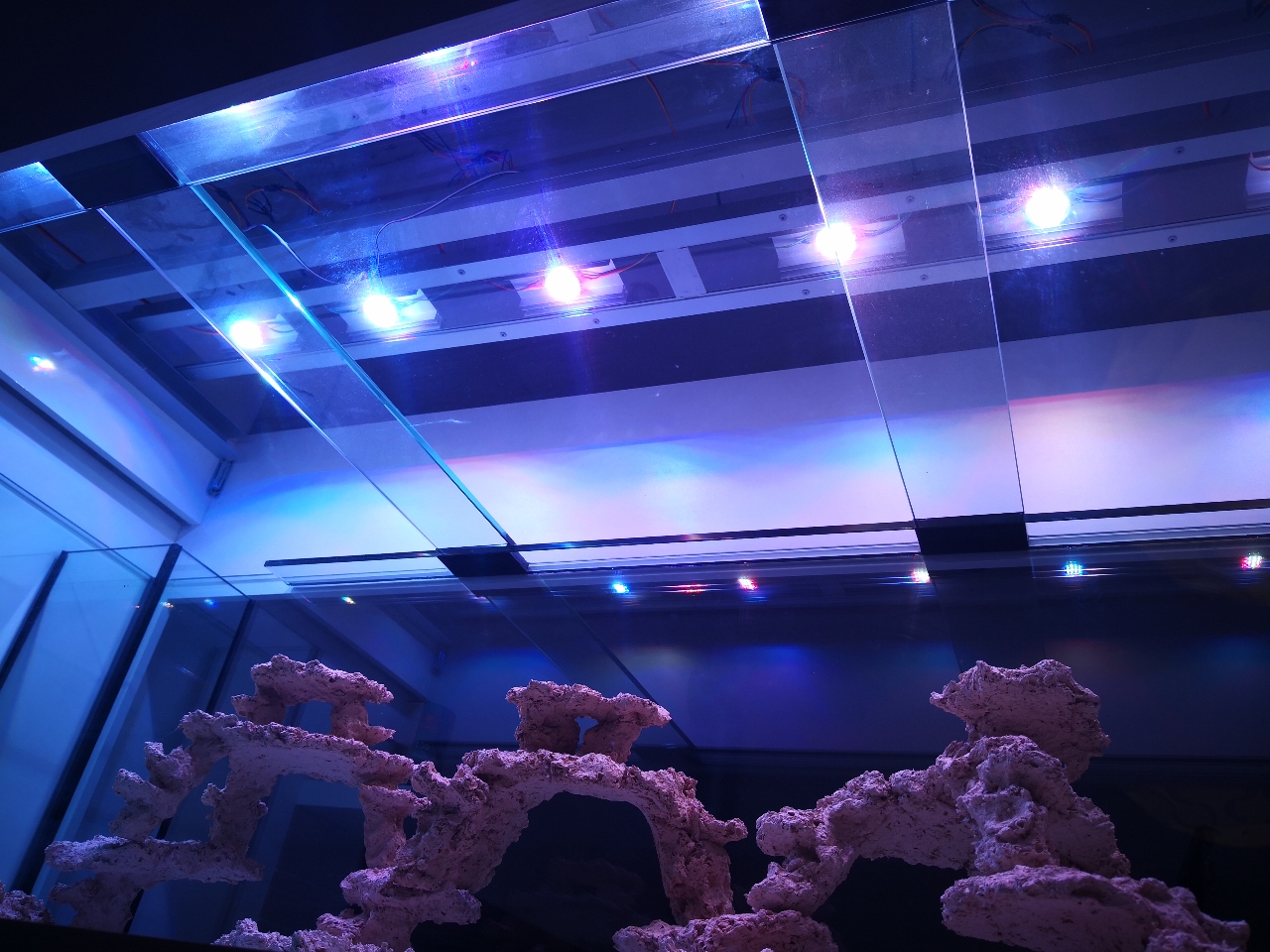

Sorry dass es ein wenig ruhiger um mein Projekt geworden ist, aber eine 2 jährige Umschulung meiner Fraunund div. wichtigere Umbauten am Haus mussten das Projekt leider warten lassen. Aber nun soll es so langsam weiter gehen und ich kann euch weiter mit Daten füttern.
Die Lampe ist fertig und läuft bestens. Auch die gewünschte Programmierung einen natürlichen Sonnenauf- und untergang von Ost nach West zu simulieren klappt bestens...
Nun aber erstmal Bilder vom aktuellen Stand...
Mfg
Frank

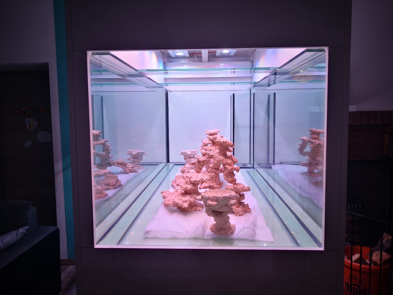

So der nächste Schritt ist getan. Ich konnte sehr sehr preiswert eine Royal Exclusiv Dreambox erwerben. Nur 4 Jahre alt und bestens für mein Becken ausgelegt. Zwar ohne Vliesfilter, aber der Stand bei mir nicht ganz oben auf der Liste. Jetzt fehlt nur noch eine Osmoseanlage und 2 Tunze Stream 3 und dann kann es fast losgehen.
Aber zunächst geht es mit den Türen und den Abtrennungen vom TB Bereich, Abstellbereich für Zubehör und dem Strombereich weiter. Und die Spanndecke kommt auch noch oben dran..
MfG
Frank
MfG
Frank

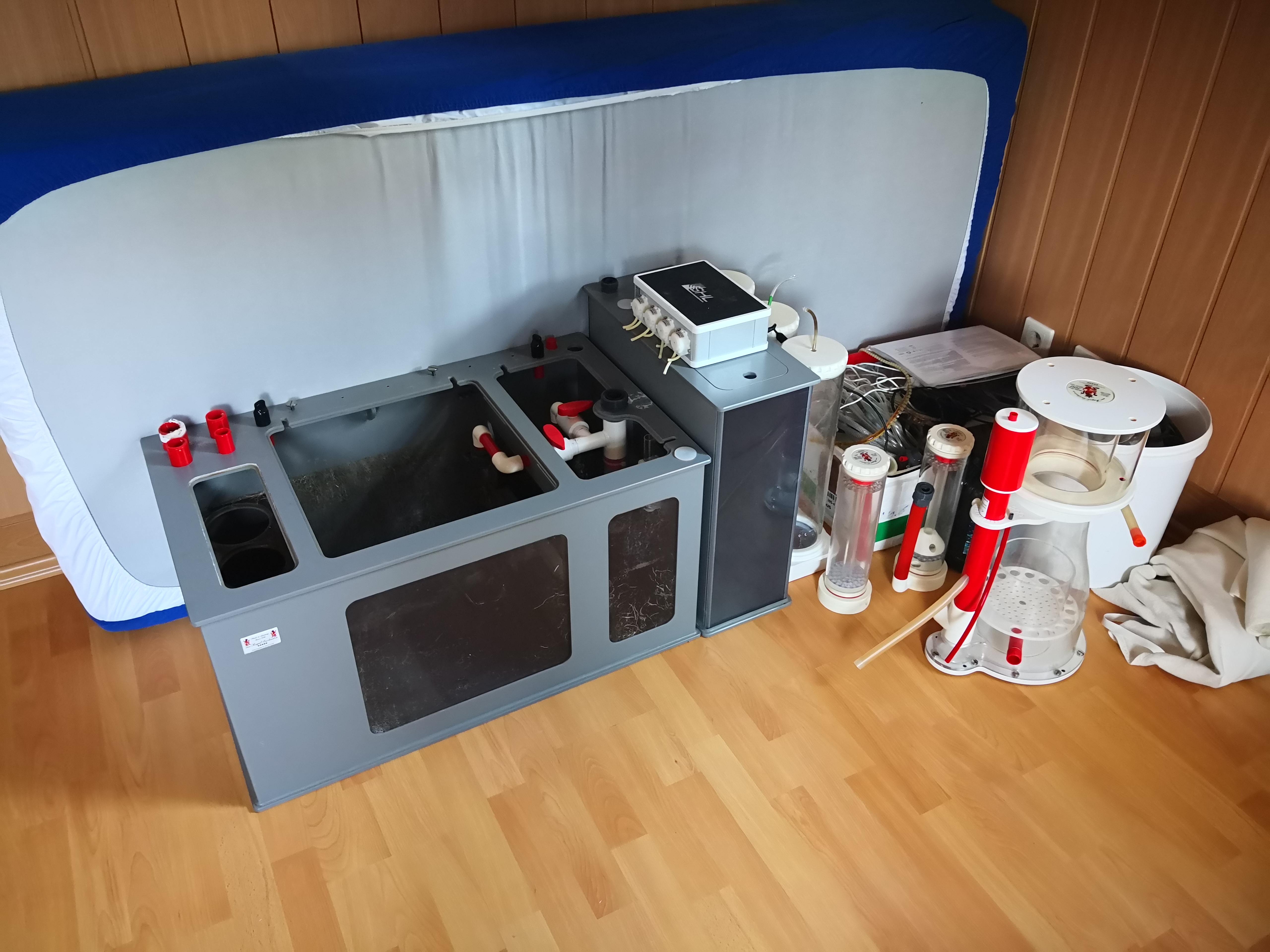

Ja das gibt es in der Tat. Die Flutung dauert zwar noch, aber bei der Technik konnte ich die DreamBox abholen.
Es ist eine Eco inkl. 2 wirbelbettfiltern und der Dosierbehälter, sowie einer 4er GHL stand alone.
Anbei ein paar Bilder...
Des Weiteren habe ich die Profile für die Spanndecke im Himmelbereich der Verkleidung angebracht, so dass ich die Spanndecke demnächst montieren kann. Ich bin auch dabei die Türen und die Bereichsabtrennung im Unterschrank fertigzustellen...
Als nächstes kommen dann die 3 Tunze Stream 3, welche im wechsel laufen sollen. Die Rückführung erfplgt dann auf der gegenüberliegenden Seite vom Überlaufschacht, dafür hat die RD3 80 Watt genug Power. Die Osmofresh Osmose ist auch in Planung und die Riffkeramik soll auch noch erweitert werden...
So nun aber die Bilder

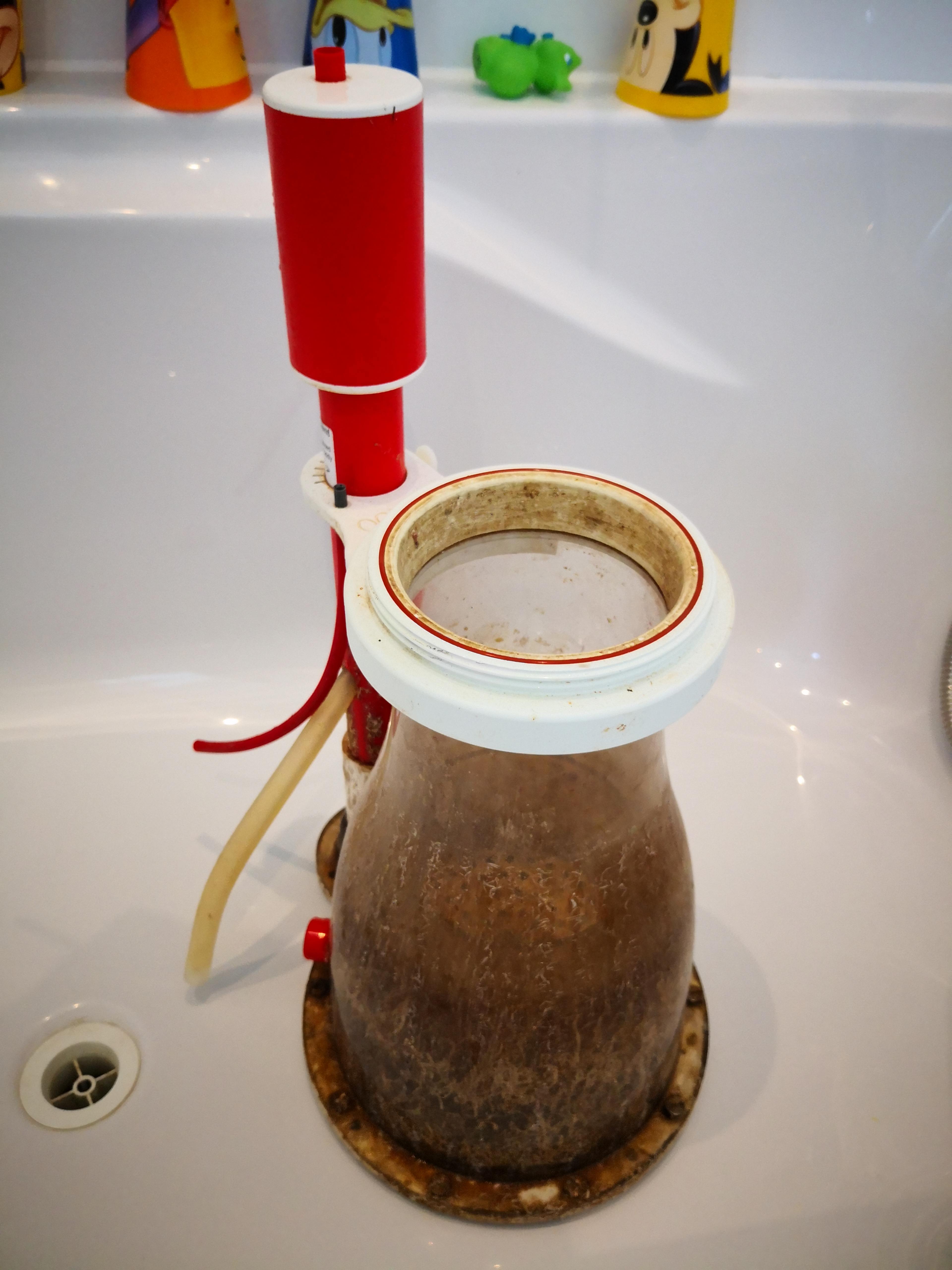

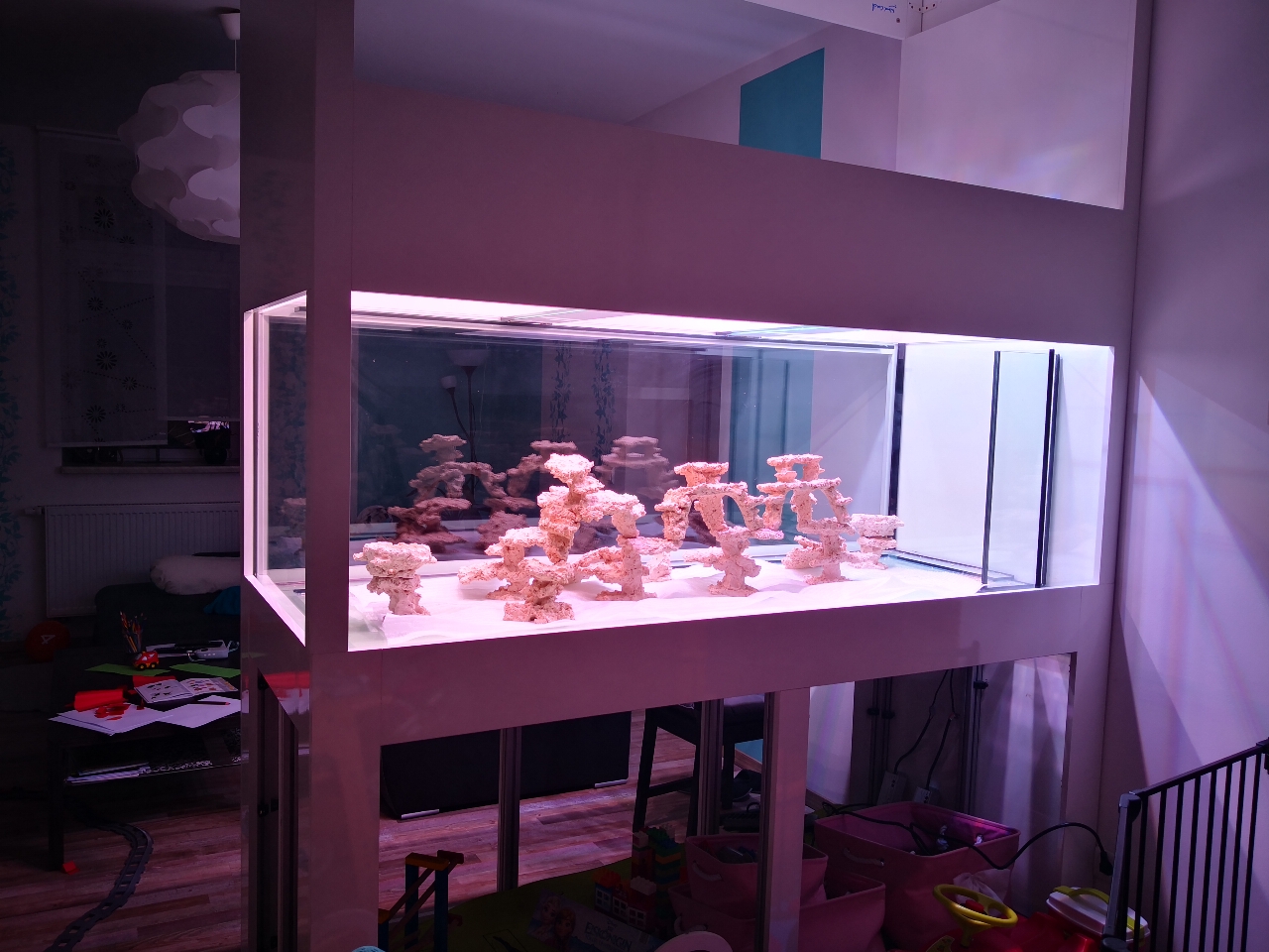

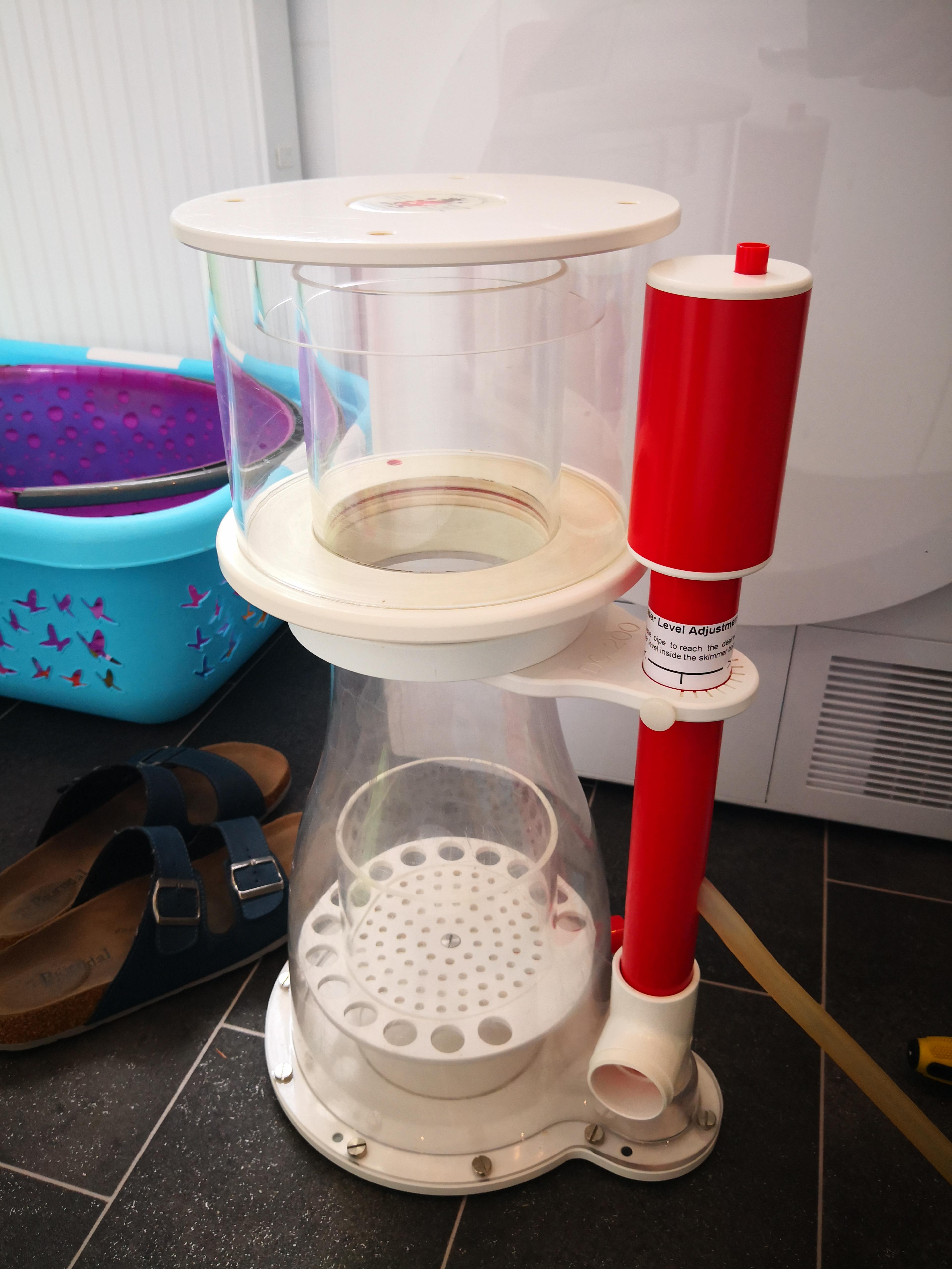

Und hier noch die Komplettansicht der Beute...
- Beiträge: 4142
Re: Vom Süßwasser über 300 Liter Meerwasser zum ca. 1000 Liter Ozean
na, den Abschäumer hast Du ja super sauber bekommen
Musst Du mal schauen, wie Du die Stream 3 im Wechsel laufen lassen kannst, ich würde bei der Beckengröße und Gestaltung schon sagen, dass mind. 2 immer parallel laufen müssen, sonst kommst Du nicht hin. Aber das kann man erst wirklich richtig beurteilen, wenn alles geflutet ist. Bin gespannt, ist ein sehr interessantes Projekt! Vielen Dank für das schnelle update! Viel Spaß weiterhin!

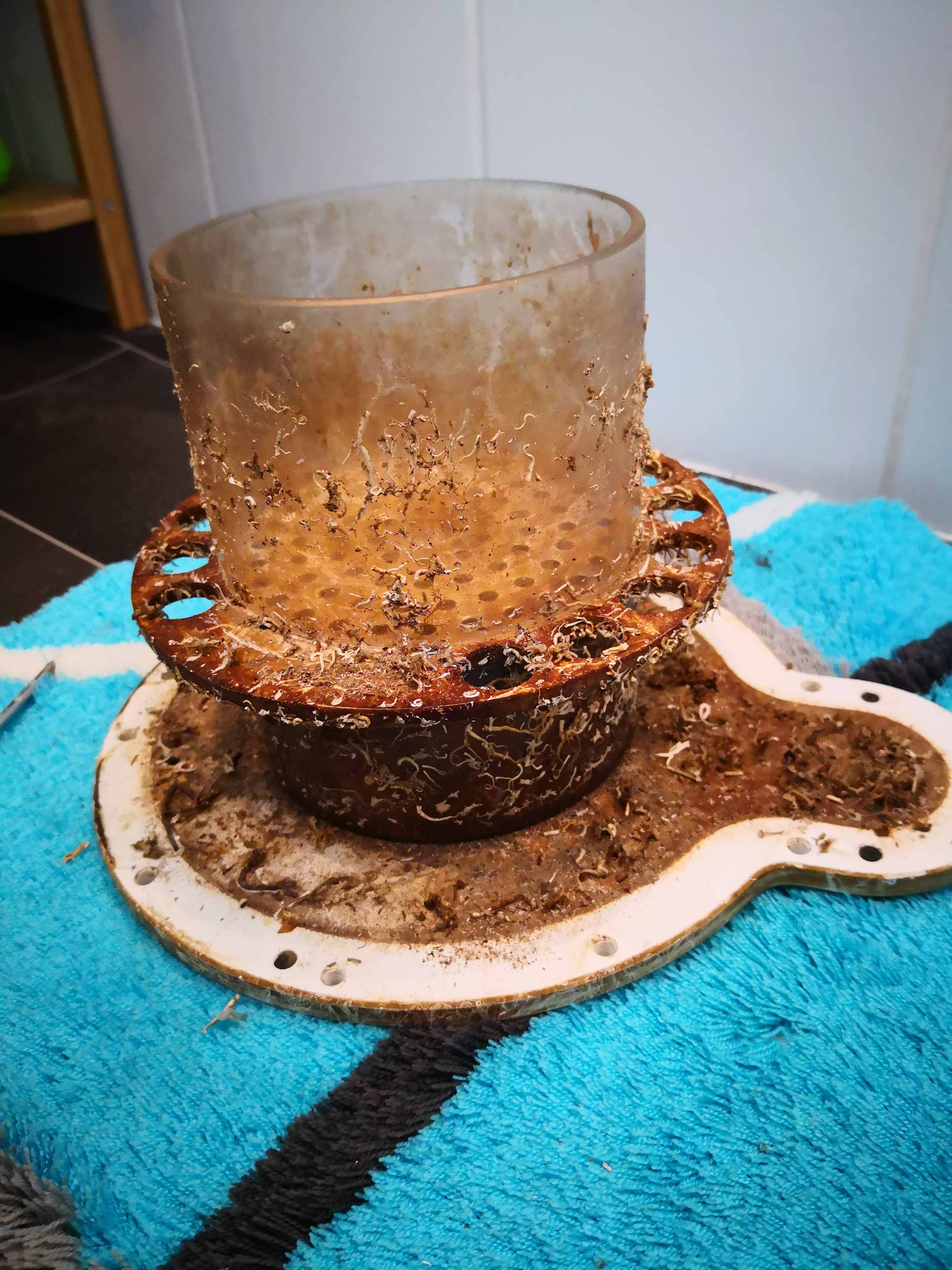

Wow, interessantes Projekt. Was hat denn dein Vorbesitzer mit dem Cone angestellt gehabt? Der sah ja heftig aus. Ist das ein 200er mit Speedy? Ich wusste gar nicht das die auch grau machen. Eine 3x4l Dosierstation habe ich auch und einen Nachfüllcontainer ebenfalls.
Top Produkte und echt Wertigkeit, aber auch Nicht ohne im Preis. Bin gespannt wie es weiter geht.
- Stepi
- Beiträge: 96
- Registriert: Donnerstag 4. Juni 2015, 09:05
- Wohnort: 04509 Delitzsch
Hi Micha, ist ein Bubble King Double Cone 200 mit Speedy. Ich würde sagen, dass das Becken gut belebt war...
Die Exo Box gibt es nur in grau.
Dann wünsche ich viel Spaß beim weiteren folgen und lesen.
