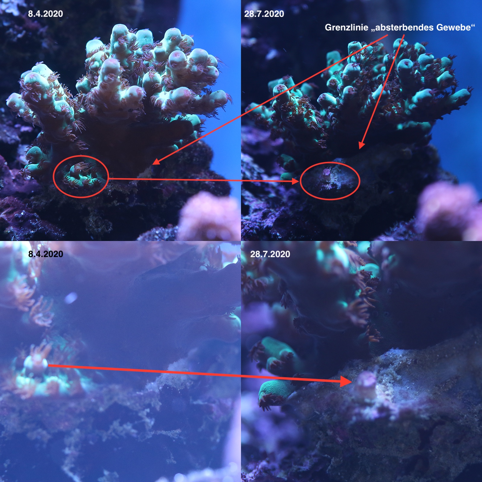

es ist frustrierend - von den 16 Acroporen im Becken gammeln inzwischen 10 von unten her weg. Es ist teilweise ein wirklich sehr langsamer Prozess, so hat z.B. meine Sarmentosa von April bis Juli vielleicht 5-6mm der Basalscheibe eingebüsst (siehe Bilder). Das verrückte ist, dass bei manchen die Basalscheiben vor sich hin gammelt, sie oben aber deutliches Wachstum zeigen (das ist bei den Bildern der Sarmentosa nicht richtig sichtbar, bei anderen Acroporen aber sehr deutlich).
Richtig gut (im Sinne von Basalscheibe unauffällig und sichtbares Wachstum) geht es nur 2 - meiner großen grünen Hyacinthus und der Strawberry shortcake. 4 würde ich als neutral betrachten (wachsen nicht sonderlich, aber die Basalscheibe degeneriert auch noch nicht).

Ich habe versucht bessere Bilder der weiss werdenden Bereiche in kurzen Abständen zu machen, um sicher zu gehen, dass irgendwelche Punkte keine red/black Bugs sind...konnte darauf aber keine wandernden Punkte sehen. Auch Strudelwürmer hoffe ich ausschließen zu können, da ich 3 "befallene" Acros rausgebrochen und gedippt habe - ohne Bewohner. Knabbernde Fische kann ich ausschließen, Wurdemanns-Garnelen machen auch nicht so einen Mist, oder?
Lasst hören - was kann ich noch machen, um meine geliebten Acroporen zu retten? Fragmentieren ist ja keine Lösung, da auch fragmentierte und wieder eingeklebte Acros wieder anfangen an der Basalscheibe zu gammeln... Seht Ihr was in der Analyse? Soll ich mit großen Wasserwechseln anfangen?

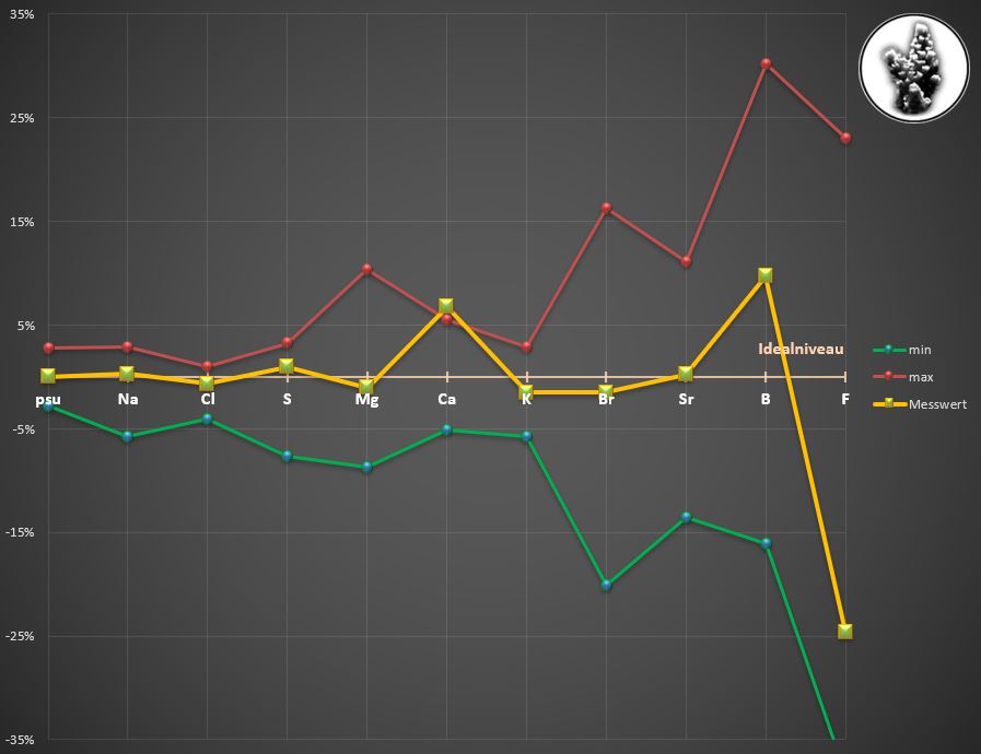

Analyse82948_20200717.pdf
(128.21 KiB) 769-mal heruntergeladen
Re: 500l Jurameer
Hi Bernd, die Hauptelemente stimmen doch immer noch nicht. Kalium würde ich erhöhen. Bor ist zu hoch. Jod ist zu hoch.
Molybdän ist viel zu hoch; im kritischen Bereich. Am 28.5.2020 war er sogar über 50ug/l. am 21.4.2020 war er bei 53ug/l. Da würde ich mal ansetzten. Das ist nicht normal.

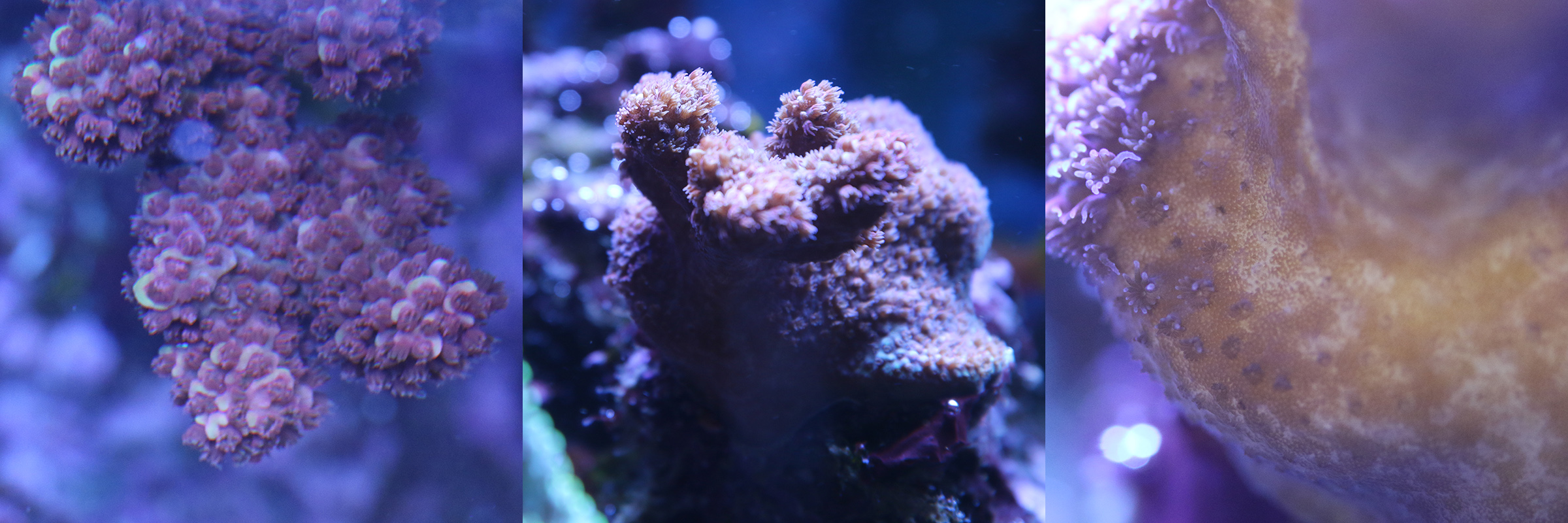

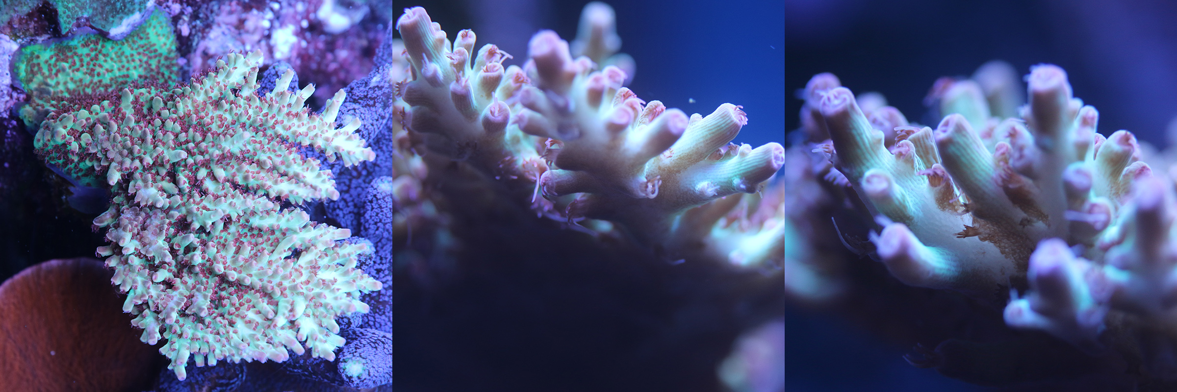

Insgesamt wachsen meine Korallen ganz gut und stehen auch ordentlich. Allerdings sind jetzt meine Shortcake und die Millepora auffällig:
von oben finde ich sieht sie wirklich topp aus, von vorne sehe ich aber sehr helle bis weisse Flecken zwischen den kleinen Ästen. Hier habe ich Angst, dass hier bald das Gewebe abgeht.
Und was sind das für verräterische Spuren an der im Schatten liegenden Basalscheibe der Millepora (im Bild ganz rechts)? Diese Millepora ist jetzt über 1 Jahr im Becken, ist bislang sehr deutlich an der Basalscheibe gewachsen. Oben keinen Millimeter...
Bei beiden habe ich mit einer großen Pipette draufgehalten und geschaut, ob AEFW abfliegen - negativ. Ich sehe auch keine sich bewegenden schwarzen Punkte. Eine A. Horrida, die Gewebe verloren hat, habe ich ziemlich aggressiv gedippt - da kam auch nichts bei raus.

Also die shortcake schaut für mich super aus, bei dermille bin ich mir nicht ganz sicher. Schwer zu erkennen.

Danke, Miri, für deinen Kommentar. Bei der Shortcake habe ich leider gerade festgestellt, dass die davor/darunter stehende Milka einen Teil der Basalscheibe vernesselt hat. Ich hoffe sie erholt sich :?
Kalium hatte ich schon angehoben.
Wegen des PO4s habe ich keine Sorgen - ATI-hat da bei der Analyse zwar 0,04mg/l gemessen, ich komme mit meinen Heimtests (1x ATI alt, 1x ATI neu, Hanna-Checke) auf 0,1mg/h... habe also da auch etwas Puffer. Die 13mg/l NO3 selbst bereiten mir auch keine Sorgen, ich möchte nur verhindern, dass sich der Trend zu noch höherem NO3 fortsetzt.
Hat denn sonst noch jemand eine Idee, was das für Spuren auf der Millepora sind? Könnten das AEFWs, new AEFW oder red/black Bugs sein? Ich kann sie leider nicht zum Testen dippen (da sie eine richtig schöne große Basalscheibe hat und ich sie deshalb nicht aus dem Riff brechen möchte).

Sali 35.2, KH ist etwas niedrig 6.8, Calcium mit 455 zu hoch (ich nehme jetzt wieder den Salifert), Barium mal wieder tief, Fluor etwas niedrig,

Die Hauptelementkonzentration sehen doch jetzt kann ordentlich aus. Bis auf zu hohes Calcium und Bor. Fluor kannst einwenig nachdosieren.
