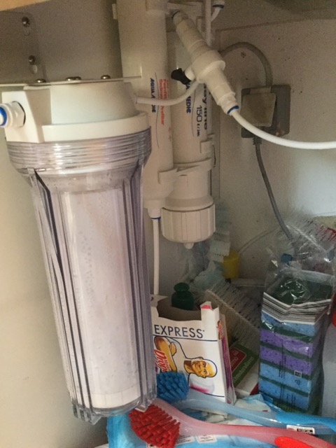

Osmoseanlage haben wir folgende "Aqua Medic Easy line 150!

Ok. Leider habe ich mit keinem der aufgeführten Produkte Erfahrungen.
Mit was ist der nachgeschaltete filter befüllt?
Bei derart hohen werten würde ich persönlich mein osmosewasser sicherheitshalber prüfen lassen und eher das salz wechseln. Aber ich bin auch ein sehr ängstlicher Charakter und habe alles gerne schwarz auf weiss.

Das mit dem Osmosewasser testen werde ich mir zu herzen nehmen! Ich bin auch eher ängstlich und möchte einfach, dass es optimal läuft und es den Tieren gut geht!
