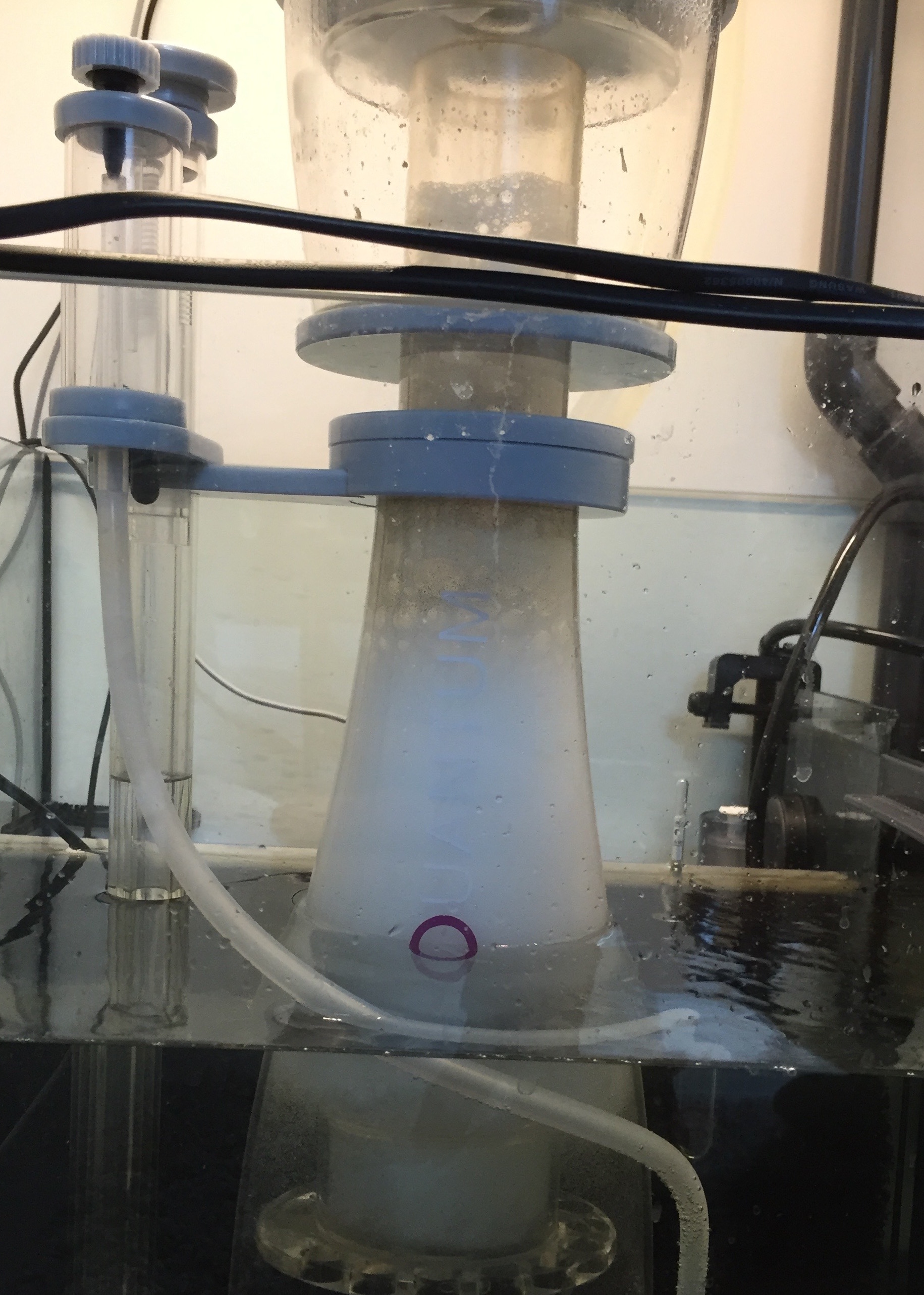

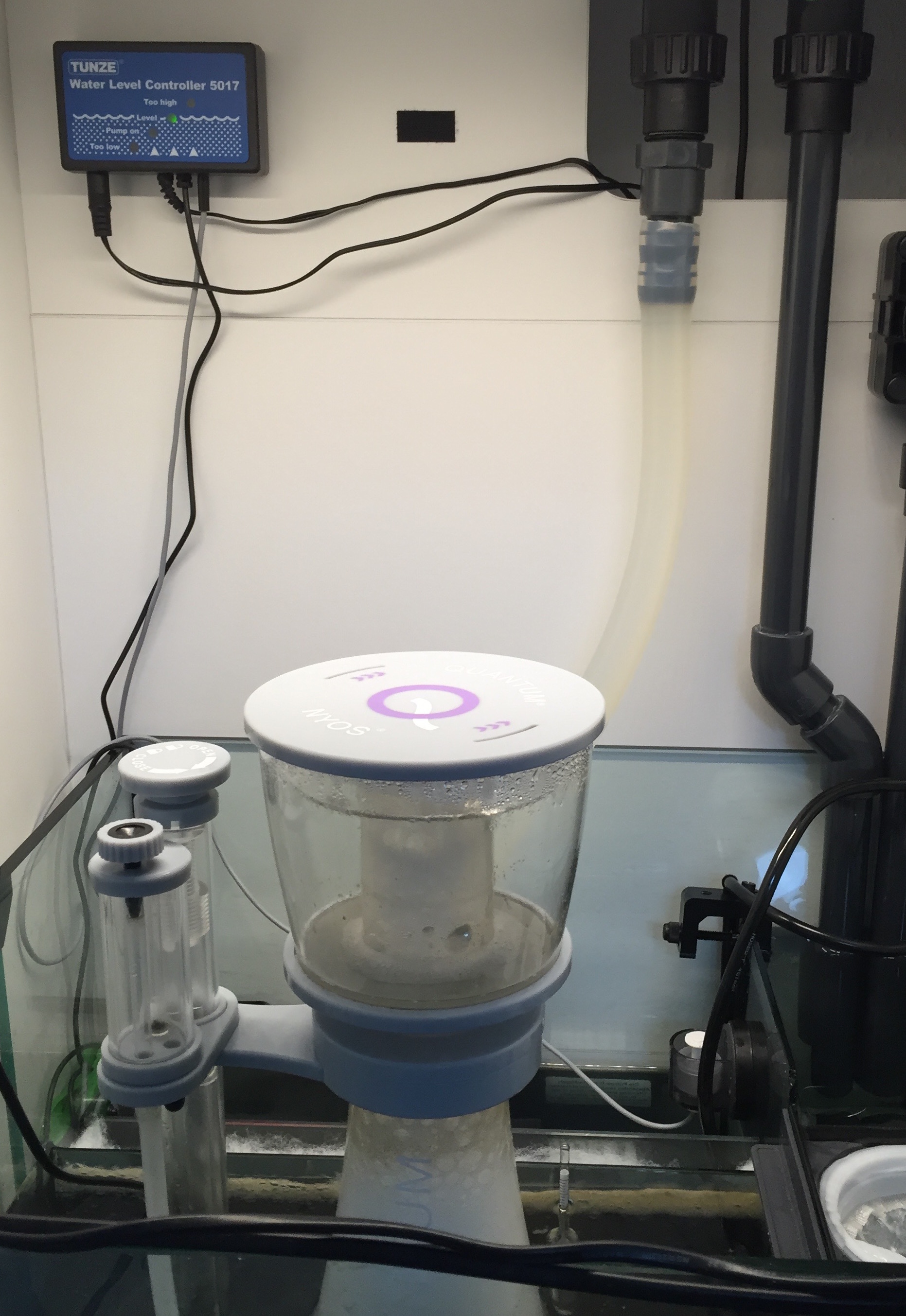

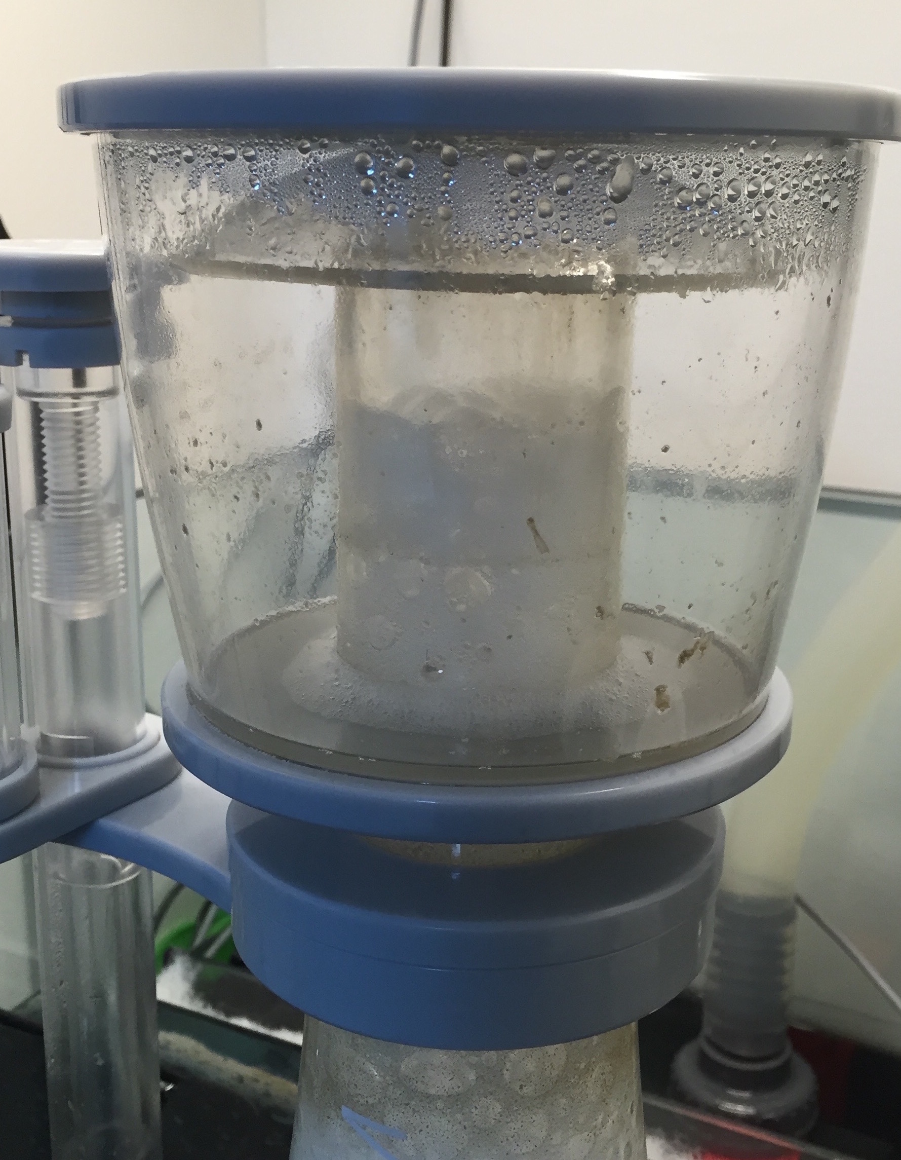

Hallo.
Hier mal paar aktuelle Bilder von meinem Technick Abteil im Unterschrank..Mit allem komme ich klar,aber der Nyos Quantum Abschäumer macht mich bissle stutzig..Irgedwie verstehe ich das mit der Einstellung nicht.Nass oder Trocken.Im Handbuch steht nur in höhe vom Bayonetverschluss.Kennt sich einer aus mit dem Abschäumer.

Hier die Fotos.
Re: Mein Reefer 250 Start
Hi Kenan,
Verstehst du nicht wie an dem Abschäumer nass oder trocken eingestellt wird oder generell den Unterschied zwischen einer nassen oder trockenen Einstellung?
So wie er jetzt laut Deinen Bild eingestellt ist ist er viel zu nass!
Nass bedeutet sehr helles flüssiges flotat.
Trocken bedeutet dunkles etwas riechendes flotat und ein Fest stehender Schaum im Behälter.
Wie man dies bei dem Nyos einstellt weiß ich nicht genau.
Entweder gibt es eine Schraube oder Rad um die Höhe der flüssig im Abschäumer zu regeln oder manchen besitzen auch eine Pumpe oder drosseleinheit an der Luftzufuhr.
Sollte aber in der Anleitung beschrieben sein!
Im Notfall bei whitecorals um die Ecke fragen...du sitzt ja direkt an der Quelle ;-)

der Nyos hat zwei Schrauben.
Eine um den Wasserstand zu regulieren (hinten)
Eine für die Luftzufuhr. (vorne mit schwarzem Kopf)

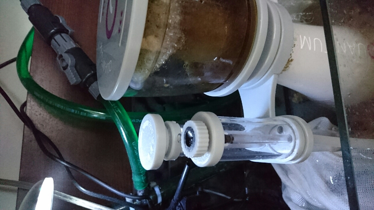

(Keine Ahnung warum das Forum meine Bilder nicht richtig dreht)
Weniger Luft = weniger flüssig (also trocken) = weniger Abschäumerleistung. Merkst du daran, daß das Wasser im Behälter sehr dunkel ist. Du enziehst damit weniger Spurenelemente. (siehst du auf meinen Foto)
Mehr Luft = genau das Gegenteil ;)
Ich hatte am Anfang auch damit Problem weil ich der Nyos sehr zickig ist was den Wasserstand angeht. Bei mir ist der Aktuell auf 21 cm (konstant).
Wenn der höher ist, schäumt er schnell über. Drunter kommt der Schaum nie bis zum Topf.
Am besten zuerst die Luft einstellen und dann die Höhe anpassen.
EDIT: Bei deinem letzten Bild sieht man sehr schön, daß die Luftzufuhr komplett aufgedreht ist.
Gruss, Chris
Liebe Grüße, Chris
Guschi
Beiträge: 332
Wohnort: Steyr
Beitrag von Guschi »
Hi
Habe auch den selben Abschäumer und bin sehr zufrieden damit die einstellung ist allerdings ein bischen eine Spielerei, dafür kannst du ihn wenn Du dehn Dreh heraus hast Optimal einstellen.
Eigentlich sind drei möglichkeiten gegeben um den Abschäumer einzustellen.
Am Wasserstandsrohr mit der Aufschrifft Open-Close musst du direkt am Rohr selber die Grobeinstellung vornehmen, also das Ganze Rohr drehen
bis der Wasserstand auf der Höhe des Bajonettverschlusses ist.
Damit regelst du den Wasserdurchsatz des Schäumers, der Open-Close drehregler dient zur feinjustierung des Durchsatzes.
Sollte er immernoch zu Feucht abschäumen oder zu viel Luft im Reaktionsrohr vorhanden sein drosselst du die Luftzufuhr mit der Schraube am
Schalldämpfer.
Das ganze dauert ein bisschen denn man muß schon nach jeder veränderung warten bis sich der Abschäumer eingependelt hat um neue veränderungen vorzunehmen.
Am besten ist es(So hab ich es gemacht)beim Abschäumer alles ganz aufmachen wie Luftzufuhr und Wasserdurchsatz sowie die Open Schraube
ganz aufmachen.
Abwarten bis er konstant läuft, danach direkt am Wasserstandsrohr die höhe einstellen-Abwarten und korigieren usw...
Wie gesagt ist eine Spielerei ab es funzt bei mir Super.
