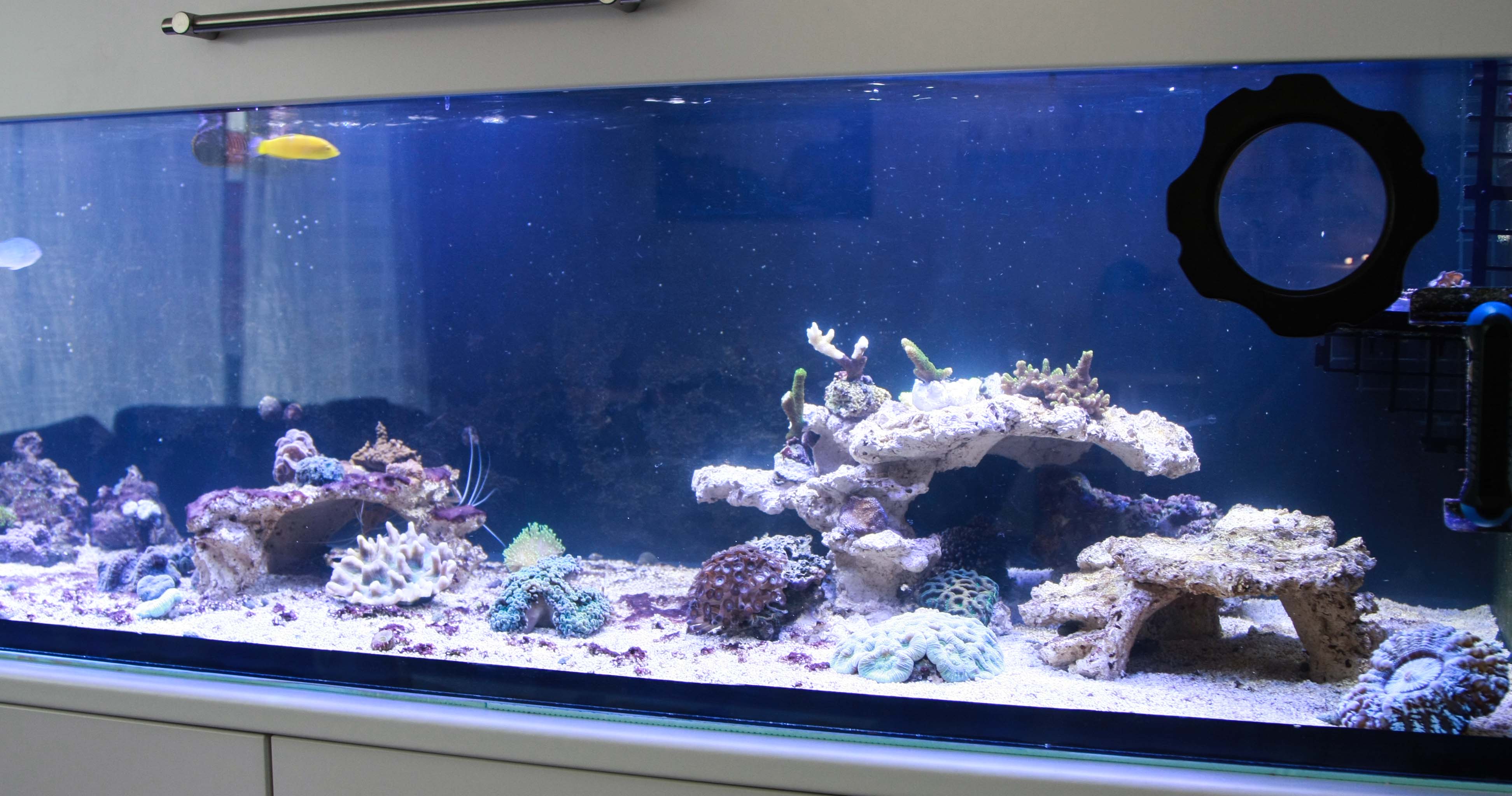

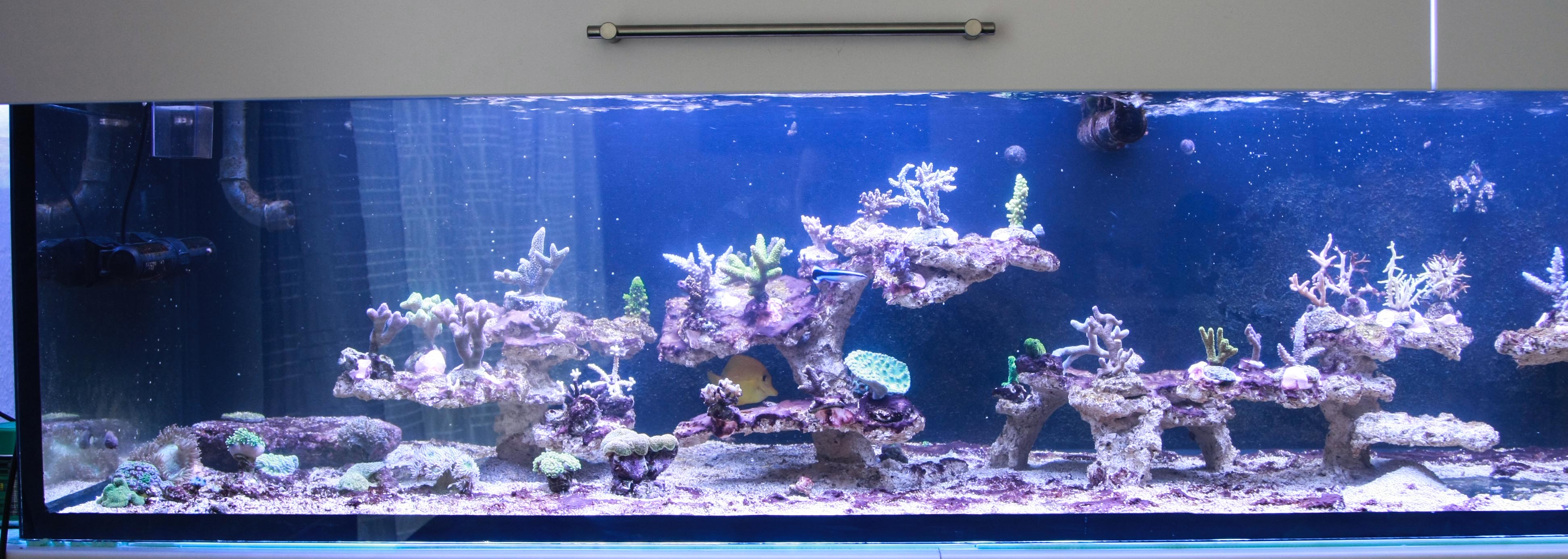

Bilder hänge ich mal die gleichen wie vom 05. März ran, das Becken hat sich optisch nicht verändert.

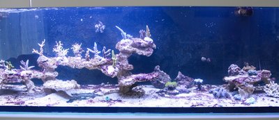

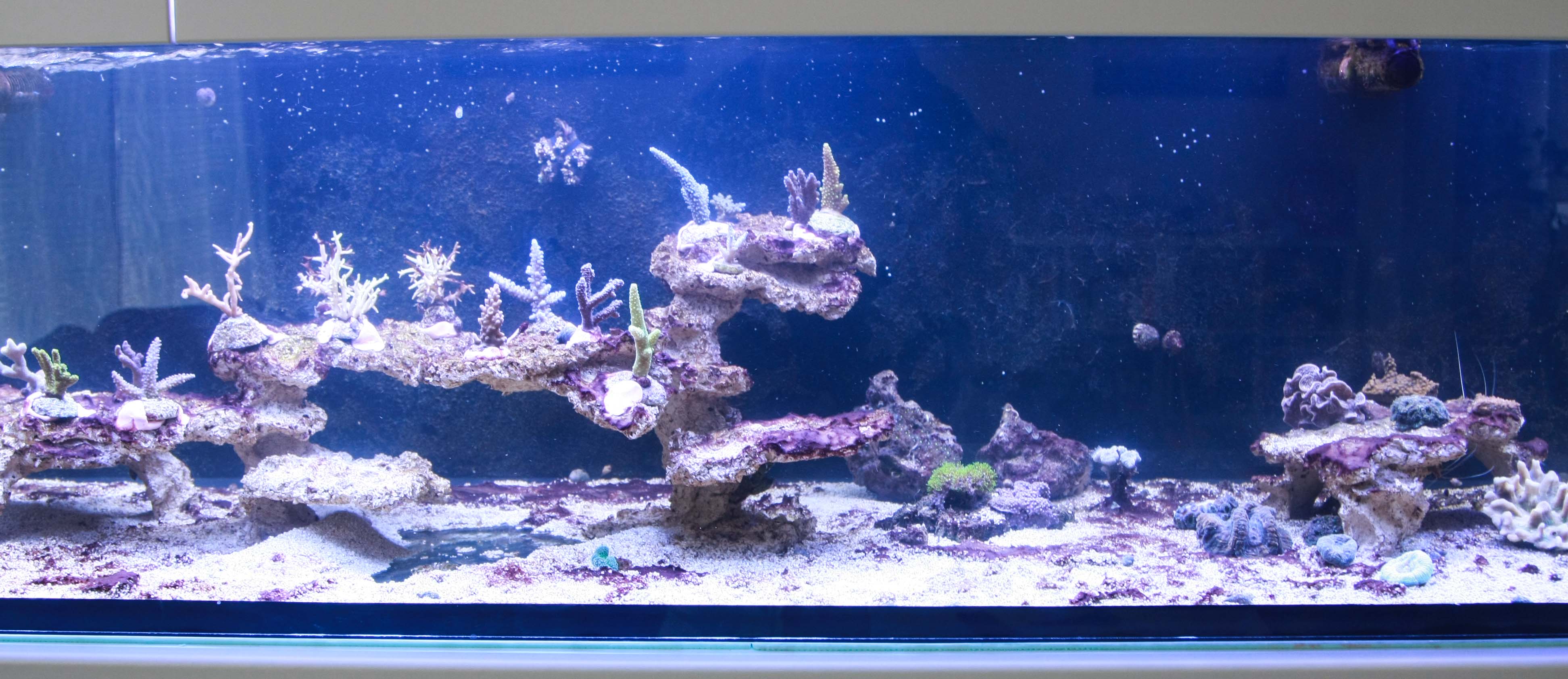

Oh, die Bilder. Es sieht im Grunde genau so aus, nur dass die Cyanos auf dem Boden langsam weniger werden und derzeit Kai Geos im Becken schwimmt :)
Steffen

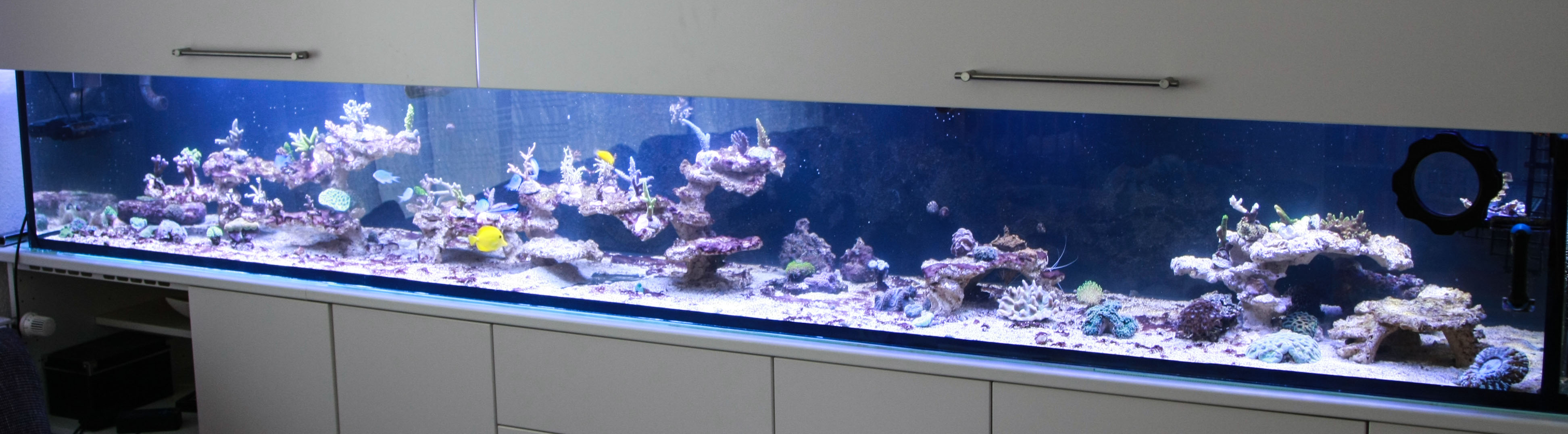

und noch ganz links ...

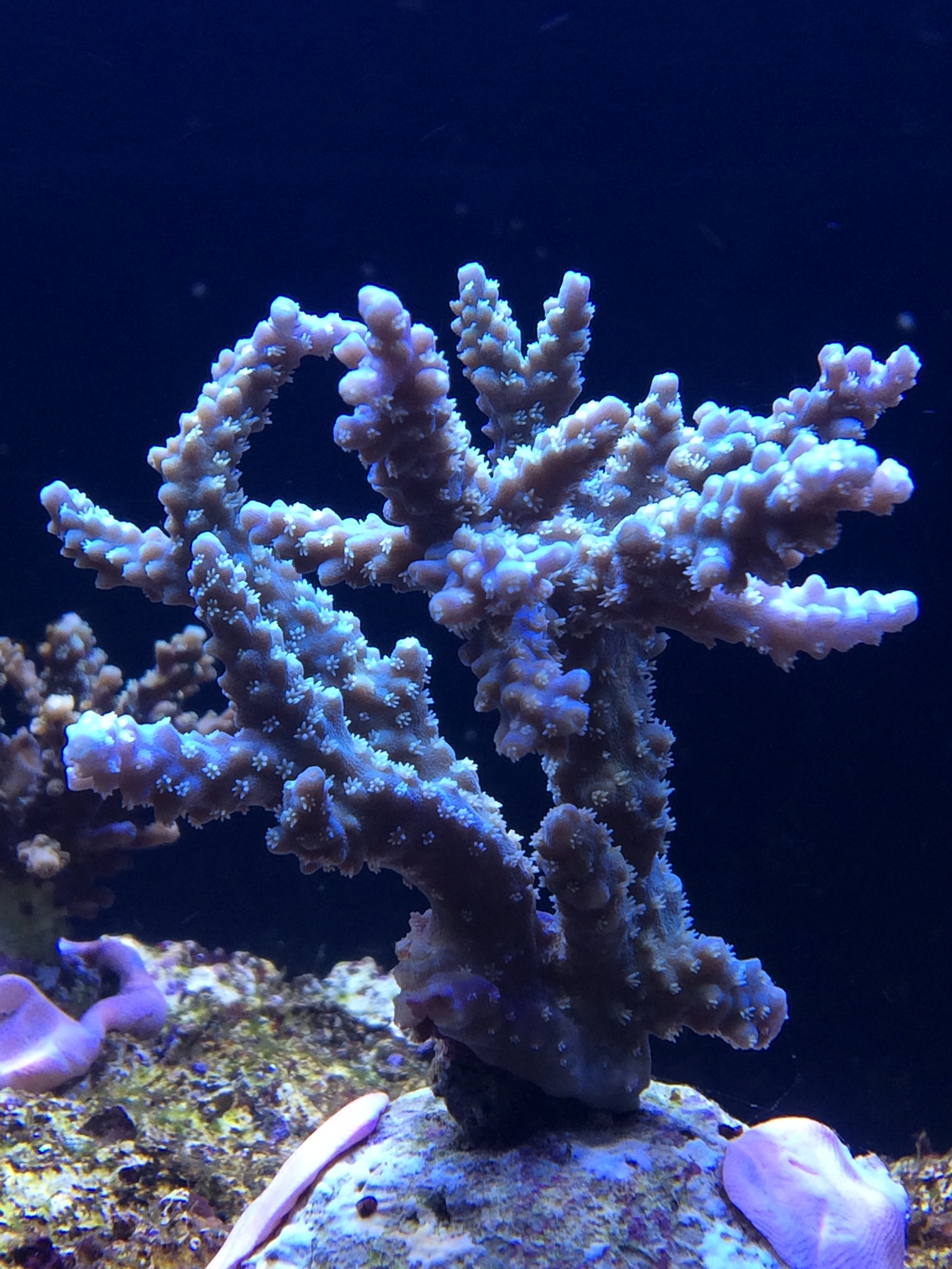

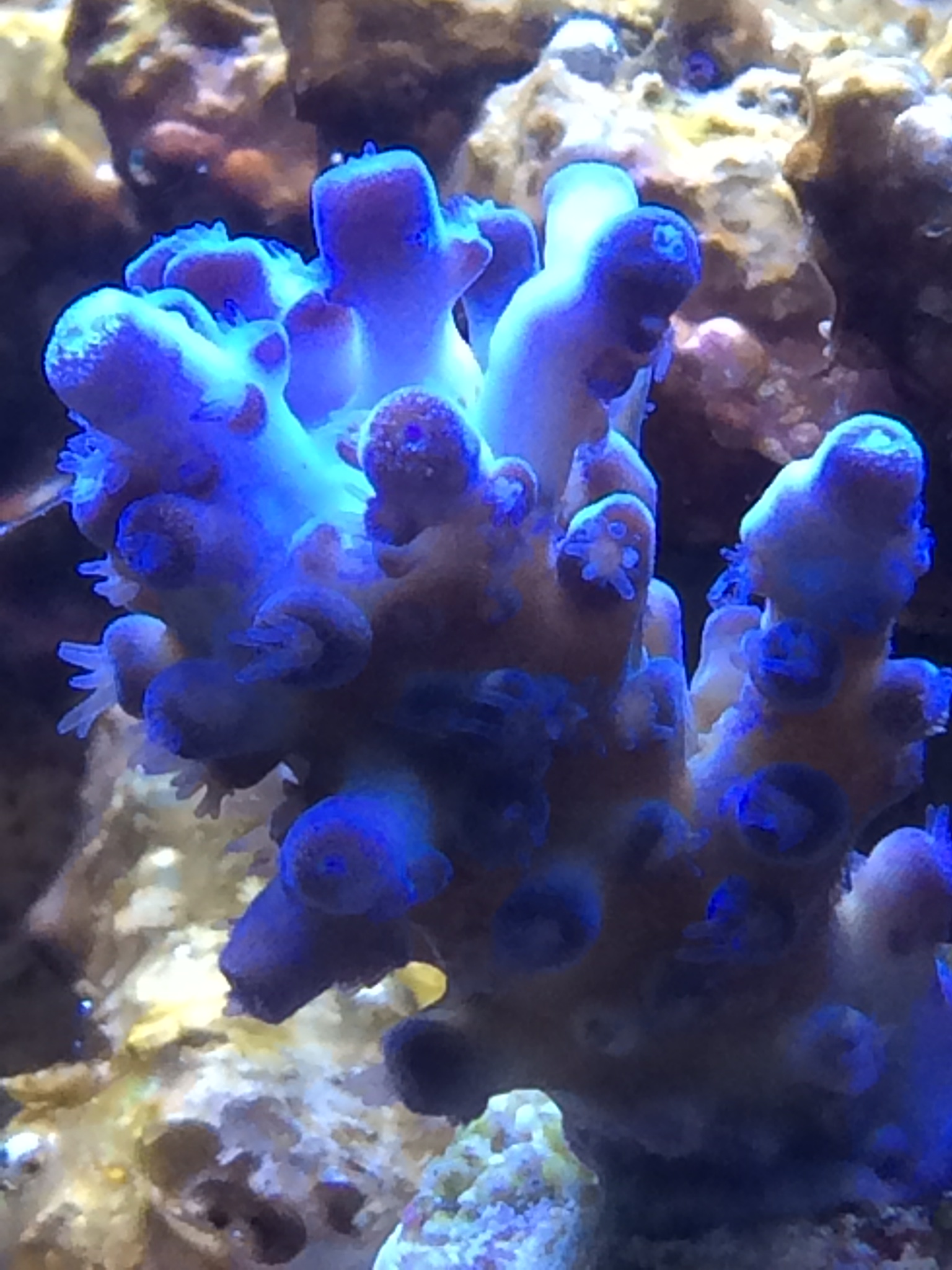

Ich habe hier mal die Acropora Horrida angefügt. Einmal schön und aktuell. Vielleicht weiß jemand von euch, worauf das Bild hindeutet. Zu wenig Nährstoffe können es aktuell ja eigentlich nicht mehr sein ...
Steffen
Hier mein Forum-Thread: KLICK

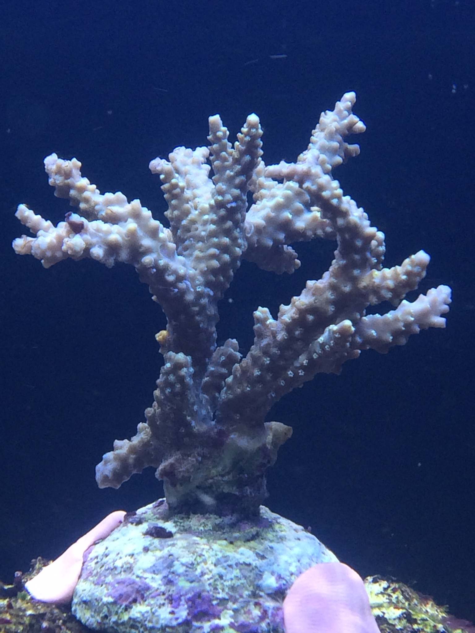

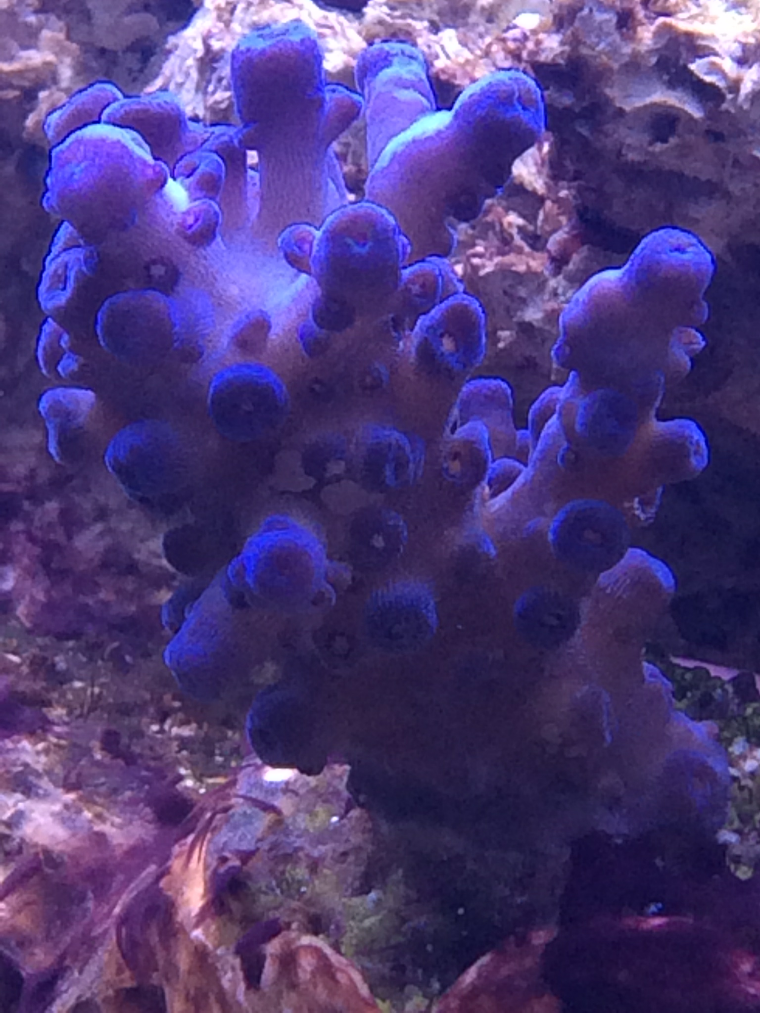

Und hier das gleiche für die Carduus:
Steffen
