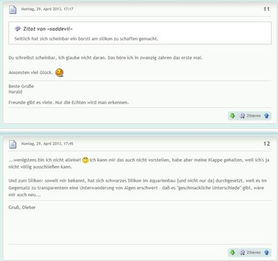

Vielleicht... ich glaube dennoch nicht daran.. hier aus einem anderen Forum der Kommentar zweier Aquarianer mit langjährigen Aquaristikerfahrungen: Ich glaube ehrlich gesagt auch nicht, dass Borstenwürmer Silikon fressen.Bullitt hat geschrieben:ja das mir den Borstenwürmern hat man schon öfter gelesen.
Daher bin ich an Nachweisen interesiert - so zu sagen als Horizonterterweiterung. Denn egal wie viel Erfahrung man hat; dazu lernen kann man immer und Fragen kommen auch nach zig Jahren immer wieder neue auf. In der Aquaristik hat sich in den letzten Jahren so vieles verändert.
Kann auch sein, dass der jetzige Silikon ein anderer ist wie vor Jahren, und dass dieser nun einigen Tierchen mundet?
Also gerne mehr Details dazu

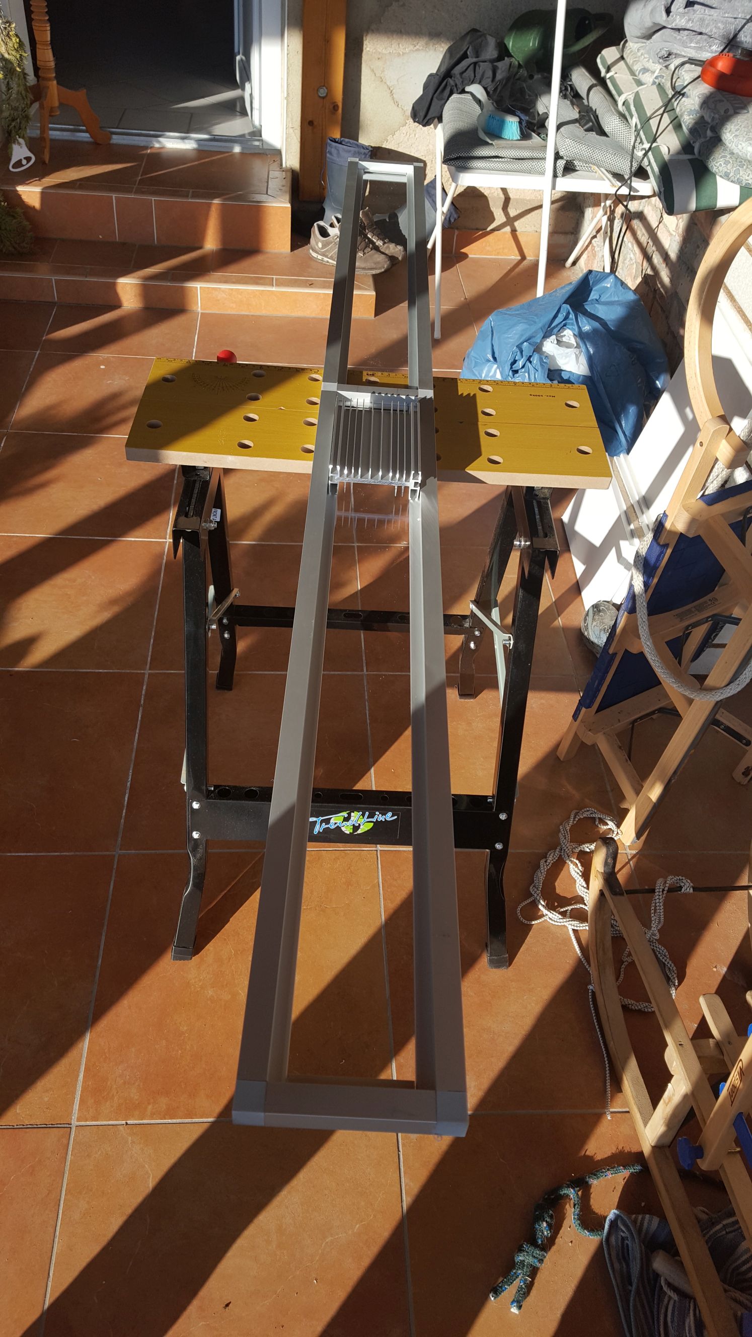

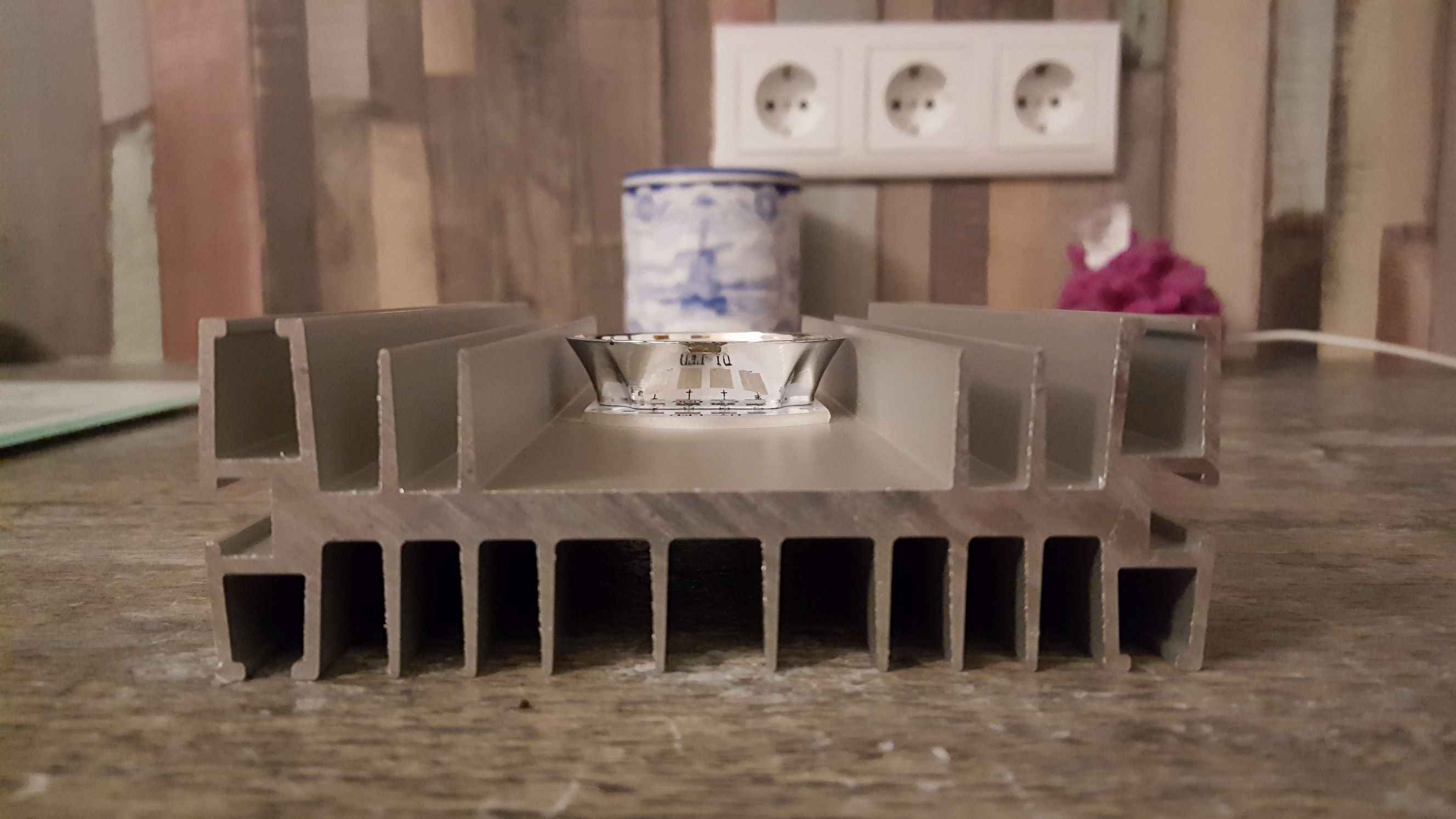

So und weiter geht es. Heute mit ein paar Bildern von der DIY Led Lampe.
Verbaut werden 12 Platinen "Coral Sun" mit je 16 LED von Aqua-Grow.
Dazu dann 6 KSQ, 2 Dimmer und 1 W-Lan Controller, sowie 2 Meanwell Netzteile.
Die Kühlkörper sind von Fischer Elektronik.
Bei der Lampenkonstruktion war es mir sehr wichtig, dass ich bei der Platinenpositionierung sehr flexibel bin. So kann ich die jeweils 6 Platinen pro Seite über die 200 cm Länge des Becken frei platzieren und auch auf der Breite von 80 cm. Die Höhe kann ich auch noch ein wenig varieren.
Hier aber erstmal ein paar Eindrücke per Bild.
