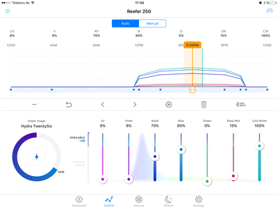

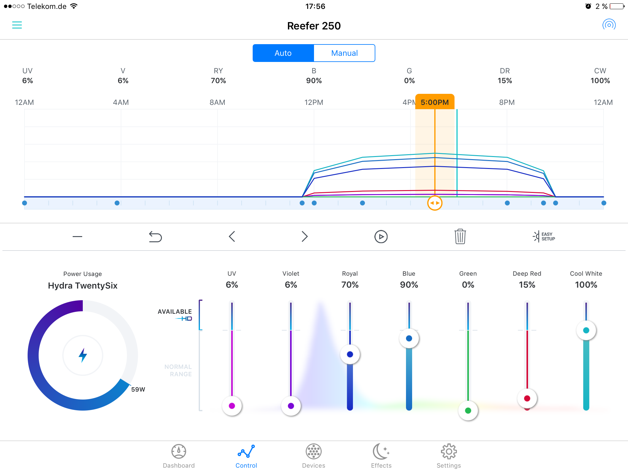

ich wollte mal fragen, was ihr so von meinen Lampen-Settings haltet...
In den Clustern der Lampen, sind je 3x Weiß, 3x Blau, 3x Royal Blau, 1x Grün, 1x Rot, 1x Violett und 1x UV verbaut.
Hier ein Screenshot, die dargestellten Leistung der einzelnen Farben bezieht sich auf die Tagesmaximalleistung.
Ich beleuchte derzeit noch 10,5 Std, am Wochenende wird auf 11 Stunden erhöht.
Bin mal auf eure Kritik und/oder Optimierungvorschläge gespannt ;)

Hi Frieder,
solange in deinem Becken alles tutti ist, passt die Einstellung, wobei ich rot grundsätzlich reduzieren würde.
Nun wären die Wellenlängen hilfreich.
Sobald Probleme im Becken auftauchen (Algen, Cyanos, Strahlungsstress) kann ich aus eigener Erfahrung sagen, dass folgende Einstellung gut ist:
Weiß ~6000 K zu gleichen Anteilen wie Blau mit 470-480 nm und Royalblau mit ca 455-460 nm 30% niedriger. Die absolute Intwnsität kommt auf die Anzahl und Verteilung der LEDs sowie die Entfernung der Lampe zur Wasseroberfläche/Korallen und die tatsächliche Bestromung (Ampere) an. Neben den drei Farben braucht das Becken nichts weiter ...

Hi Frieder,
ich lese sowohl bei blau als auch bei royalblau ca 457,5 nm ab. Das passt zufällig zu den Cree XT-E. Das ist gut für royalblau, schlecht für blau. Dies sollte sich bei ca 470-475 bewegen.
Kannst einen farblichen Unterschied erkenn wenn du nur blau mit nur royalblau vergleichst?
Normales blau geht leicht ins türkis und royalblau ist ein dunkleres sattes blau.
