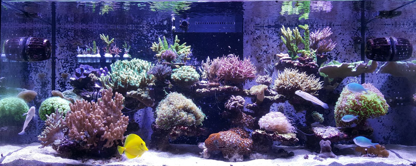

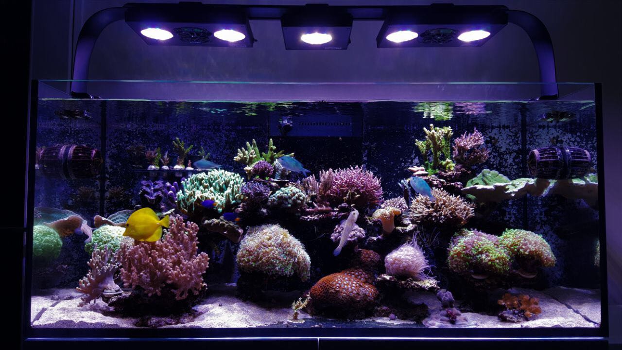

Hallo Zusammen,
mal wieder ein Update meines Beckens, anbei die Wasserwerte und eine aktuelle Gesamtantsicht:
Salinität: 35,5%
KH: 7,3
CA: 435
MG: 1275
PO4: 0,0363
Soweit sind die Werte also alle in Ordnung, die Salinität habe ich bereits verringert und die Dosierungen an der Dosieranlage angepasst.
Mein Glasrosen Problem scheine ich ebenfalls so langsam in den Griff zu bekommen, ich spritze weiterhin mit Aiptasia-X weg und die Lysmata Wurdemanni scheinen auch einen kleinen Teil dazu beizutragen.
Ansonsten habe ich mir für dieses Jahr noch ein paar Veränderungen für mein Becken überlegt.
Derzeit bin ich kurz davor meine Ecotech Radions gegen zwei neue Lani Square Pro auszutauschen. Die einzige Hürde, welche mich bisher daran gehindert hat ist der doch enorme Anschaffungspreis.
Danach soll auch meine Arka Vida GT gegen eine neue Dosieranlage ausgetauscht werden, aktueller Favorit hierfür ist der GHL Doser 2. Mit der Arka bin ich aus verschiedenen Gründen nicht wirklich zufrieden.
Abschließend gibt es noch die Überlegung meinerseits einige Vorgänge an meinem Becken zu Automatisieren bzw. die Steuerung meiner Technik Zentral über einen Aquariencomputer zu erledigen. Hierfür habe ich den Profilux 4 von GHL im Auge.
Hier bin ich aktuell noch am Prüfen ob meine Gesamte Technik über diesen Regelbar ist. Zumindest für meine Vortech Pumpen gibt es einen Controller, ich weiß aber noch nicht ob auch die Vectra Rückförderpumpe darüber steuerbar ist.
Toll finde ich auch, dass man mit dem Profilux einige Wasserwerte dauerhaft im Blick hat und zukünftig wohl noch weitere hinzu kommen sollen. Da ich mir auch von Faunamarin das neue Skim Breeze bestellt habe ist gerade die PH-Wert Messung ebenfalls interessant.
Das soll es auch erstmal von meiner Seite gewesen sein, vielleicht kann ja der ein oder andere Erfahrungswerte zu meinen geplanten Veränderungen einbringen. Sobald ich mich endgültig entschieden habe etwas neues zu kaufen werde ich hier natürlich davon Berichten.
Nun noch ein aktuelles Foto:
Kevin
Re: Pfälzer Riff
Hi Kevin
Wirkt toll.
Die Plerogyra und die Euphyllia sind zu nahe.. Deswegen auch die Kampftentakel... Im Auge behalten oder distanzieren.

Hallo Dani,
hypocampo hat geschrieben:Hi Kevin
Wirkt toll.
vielen Dank!
Die Blasenkoralle habe ich schon länger unter Beobachtung, aktuell geht es noch gut aber so langsam muss ich ihr einen alternativen Platz suchen... hier stehe ich aktuell vor dem Luxusproblem das ich keinen freien Platz zur Verfügung habe :D
