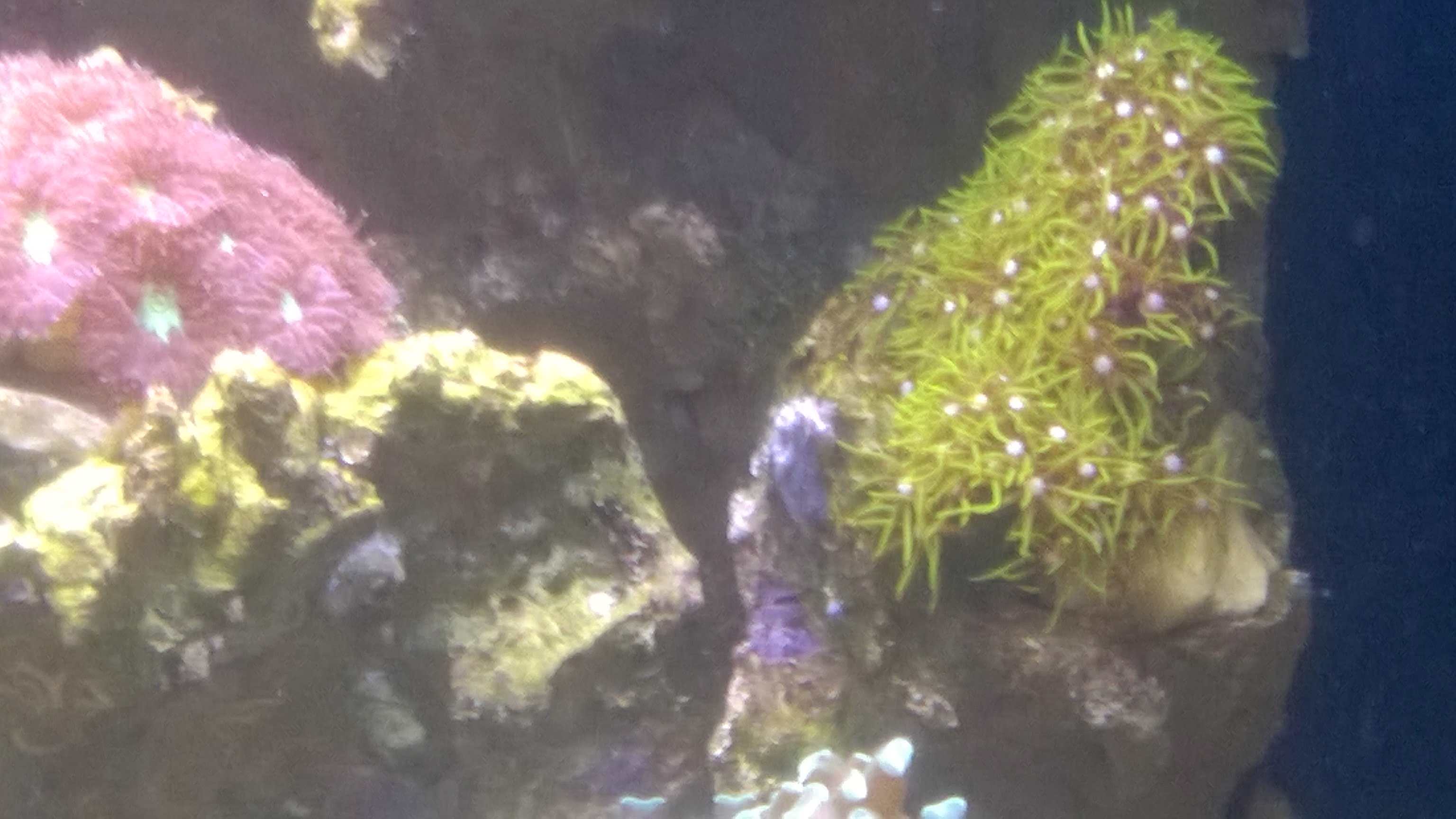

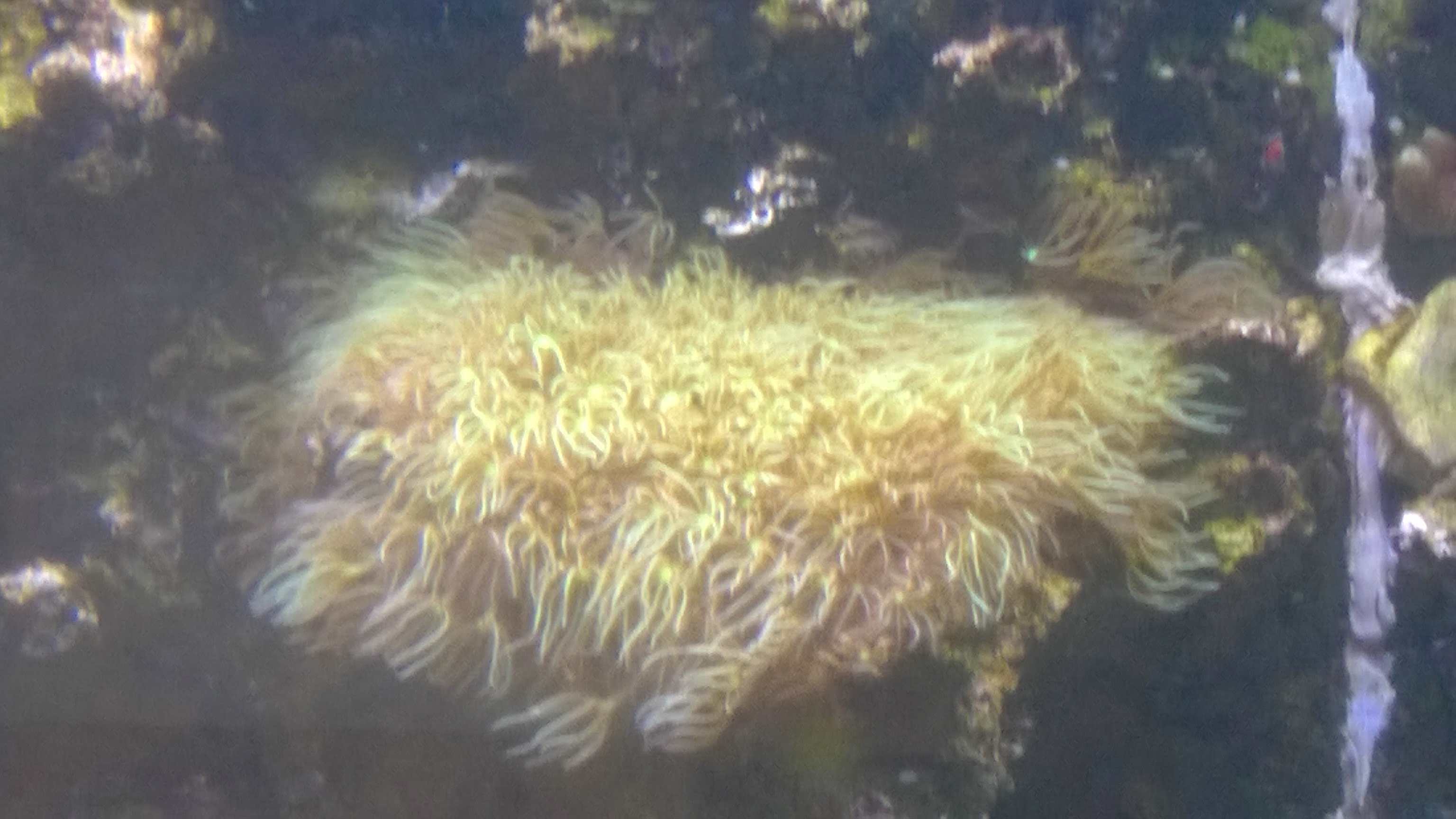

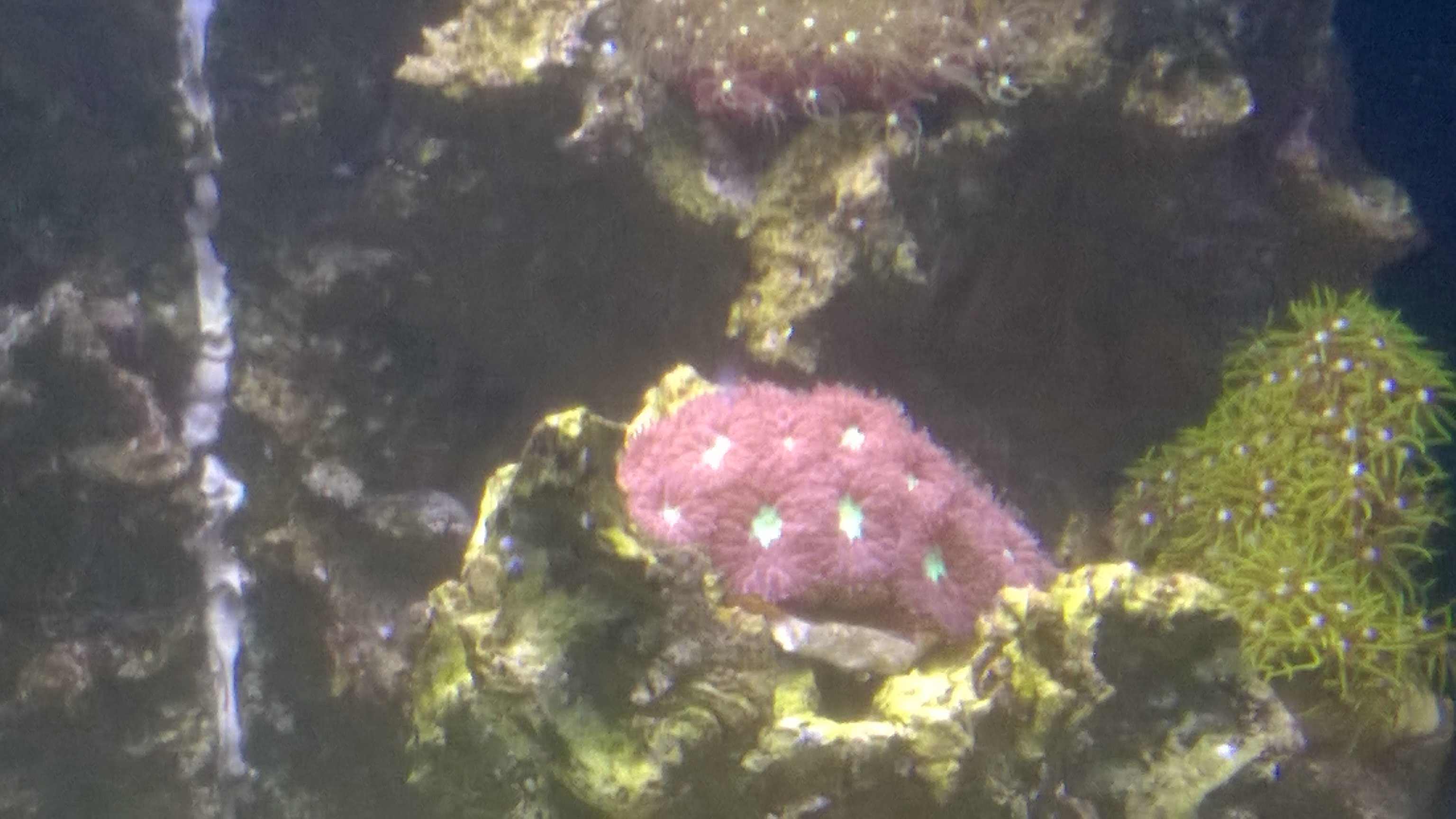

So, jetzt habe ich mal ein paar Bilder besser als die mit meiner alten Digicam.
Zuerst die eine SPS. Die Spezialisten werden wissen, was es ist.
Dann ein paar weiter Impressionen, nur so zum Überblick:
