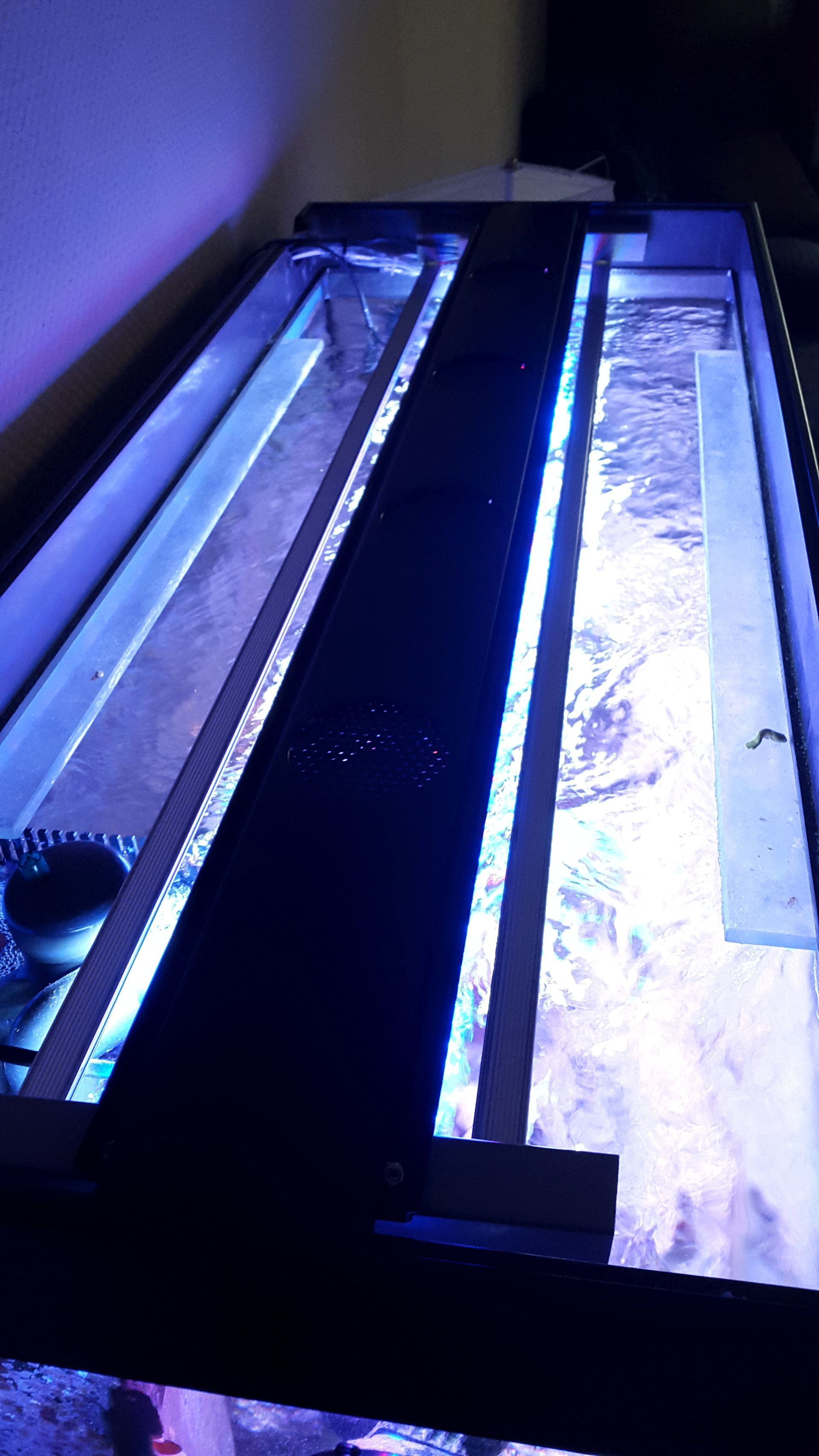

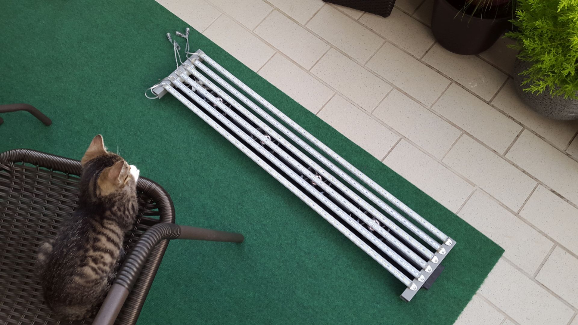

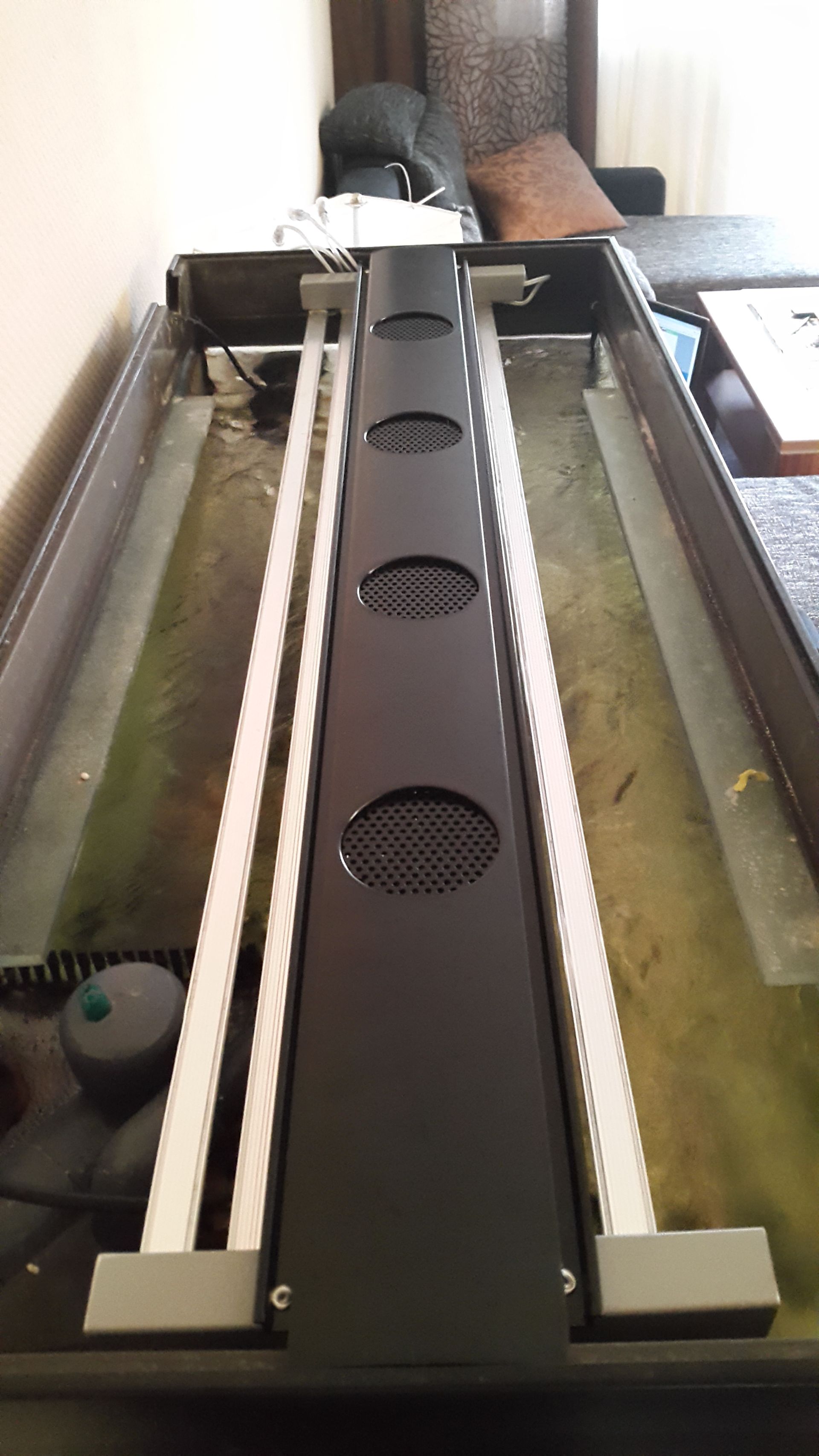

Und hier noch ein paar Bilder von der Beleuchtung.

Hi Christian,
16 Stunden Beleuchtung ist viel zu lange! Die SEA-Z wurden Dir ja schon genannt, bitte arbeite Dich da mal ein, hier ist das Thema Beleuchtungsdauer für Dich absolut relevant. 12 Stunden max.
Die Beleuchtung kenne ich nicht und daher auch hier fehlt mir leider die Möglichkeit, diese zu beurteilen. Neben der Beleuchtungsdauer ist das Gesamtemissionsspektrum natürlich sehr relevant. Stichwort Blaulastigkeit in der Beleuchtung.

-Die Beleuchtungsdauer wurde auf 12h reduziert. (inkl. Dimmzeiten)
-Beleuchtungsfarbe habe ich angepasst das Blau nicht ganz so stark ist
