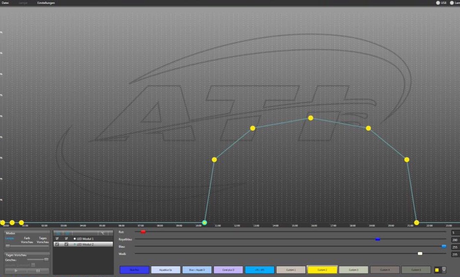

die Beleuchtung im Detail
so, dass Becken wird ja beleuchtet mit Der ATI Sirius X2. Habe jetzt einen Tagesverlauf über 11 Stunden für das Becken erstellt, Tageshöchststand bei 50%. Wenn das Becken läuft kommt dann ev. noch eine halbe Stunde vor und nach der Hauptbeleuchtungszeit ein "Mondlicht" (1% weiß) als sanfter Übergang hinzu.
LED-Einstellung der ATI Sirius X2:
rot 5
royalblau 200
blau 255
weiß 235
Der Tagesverlauf im Detail:
10:30 0%
11:00 30%
13:00 45%
16:00 50%
19:00 45%
21:00 30%
21:30 0%
rot 5
royalblau 200
blau 255
weiß 235
10:30 0%
11:00 30%
13:00 45%
16:00 50%
19:00 45%
21:00 30%
21:30 0%
- Beiträge: 4145
Re: NANOreef ein neues Riff entsteht...
Moin Patrick,
schaut gut aus, das Profil, genau die Einstellungen fahre ich derzeit auch mit der Sirius. Das Profil finde ich auch sehr gut!
Hi Jörg,
entspricht ja auch deinen SEA-Z
