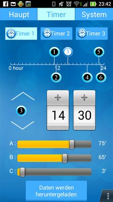

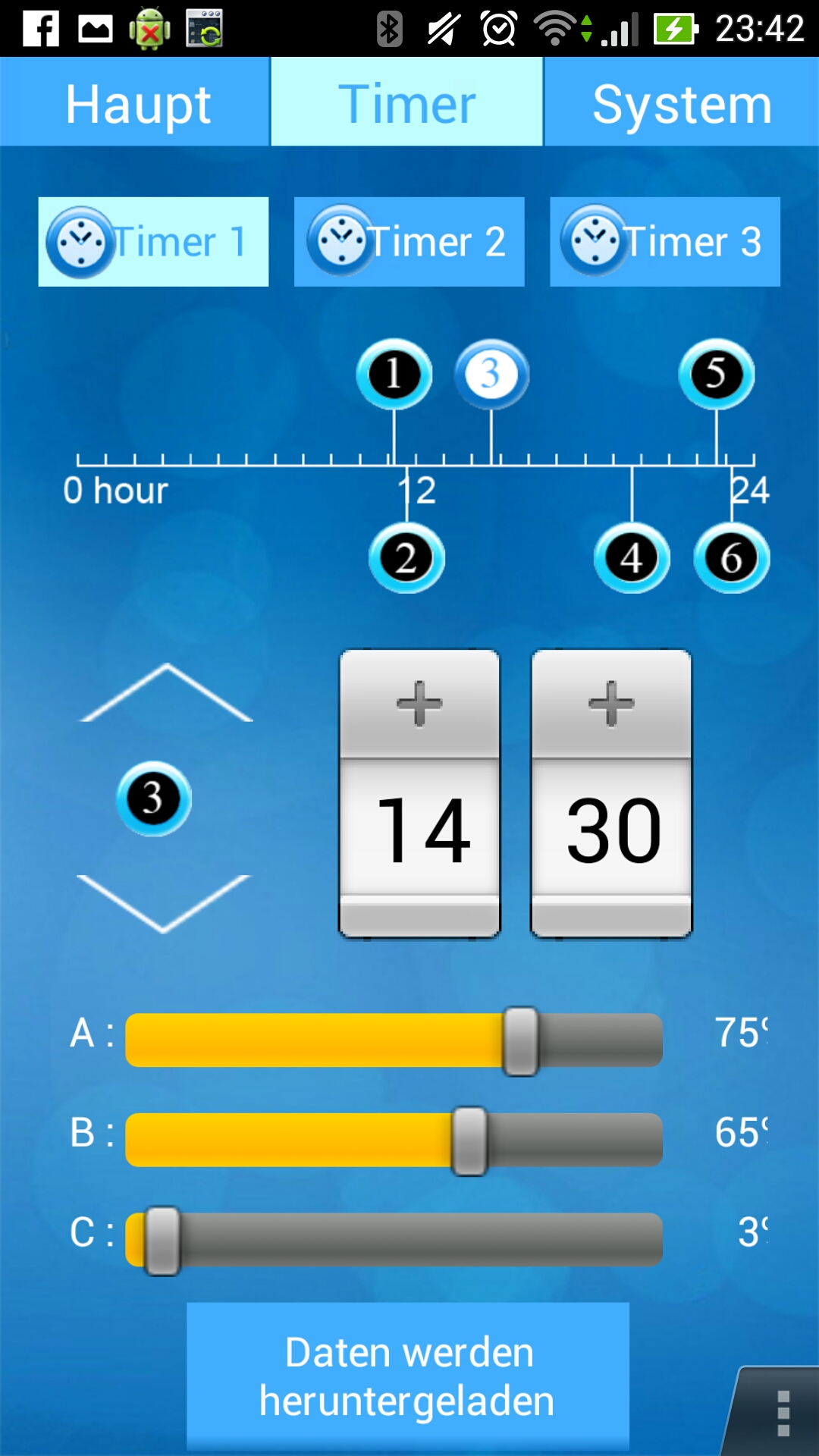

ach so, hatte da in der einen Darstellung nur die Regler gesehen A=90%, B=70%, C=15%.
Deine Einstellungen sind soweit denke ich auch okay, 90% Kanal B würde ich etwas niedriger fahren, das schont die Lampe und anfangs ist es mit 80% Leistung bestimmt auch ausreichend.
Beleuchtungsverlauf empfehle ich über 12 Stunden wie folgt:
Sonnenaufgang 30 min. von 0 - 70% der Tagesmaximalleistung (TML)
Vormittagsverlauf über 3 h von 70-90% der TML
Mittagshöchststand 5 h von 90-10% der TML
Nachmittagsverlauf über 3 h von 90 - 70% der TML
Sonnenuntergang 30 min. von 70 - 0% der TML
Da kann man sicherlich auch etwas abwandeln, so wie man mag, keine Frage. Aber Sonnenauf- und Untergang würde ich zwischen 30 min. bis max. 1 h ansiedeln. Das ähnelt dann auch dem Verlauf in den Tropen.

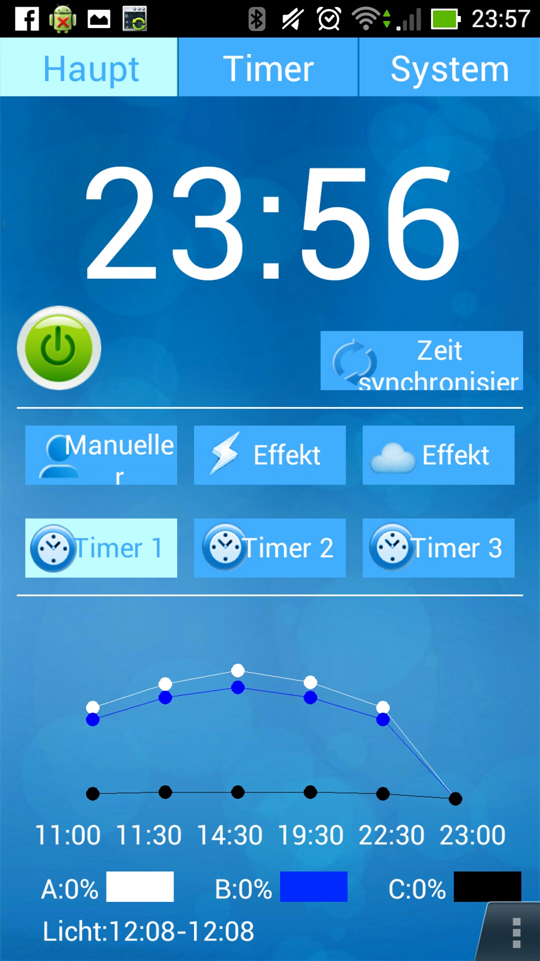

Re: Das Riff vom Bodensee
Vielen Dank für die Ratschläge.
ich habe Sie versucht umzusetzen, was nicht ganz einfach ist, da die Lampe die Lichtleistung zwar langsam steigert, aber nicht wie in der Grafik innerhalb der halben Stunde sondern vielleicht in 3-5 Minuten. Ich lasse mich überraschen. Auf alle Fälle wird das Licht über die 70, 90 und 100 langsam hoch und runter gefahren.
Die Steine kommen nun am Dienstag und die ersten Korallen am Freitag. Jetzt muss ich nur noch mal das Becken sauber machen.
Daniel
Das Licht vom zweiten Becken wird bestimmt komplizierter
Daniel

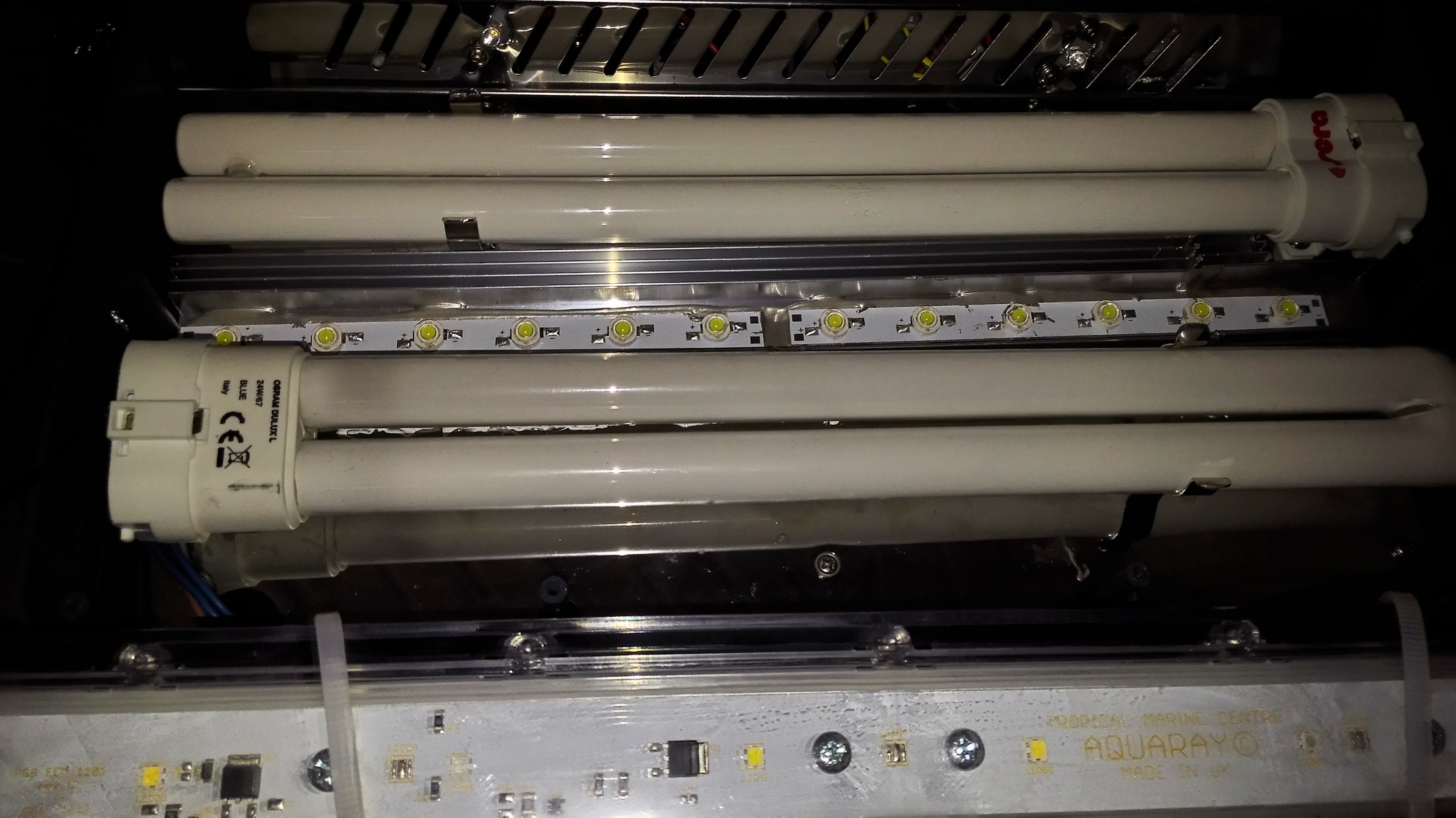

Hallo.

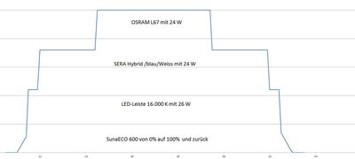

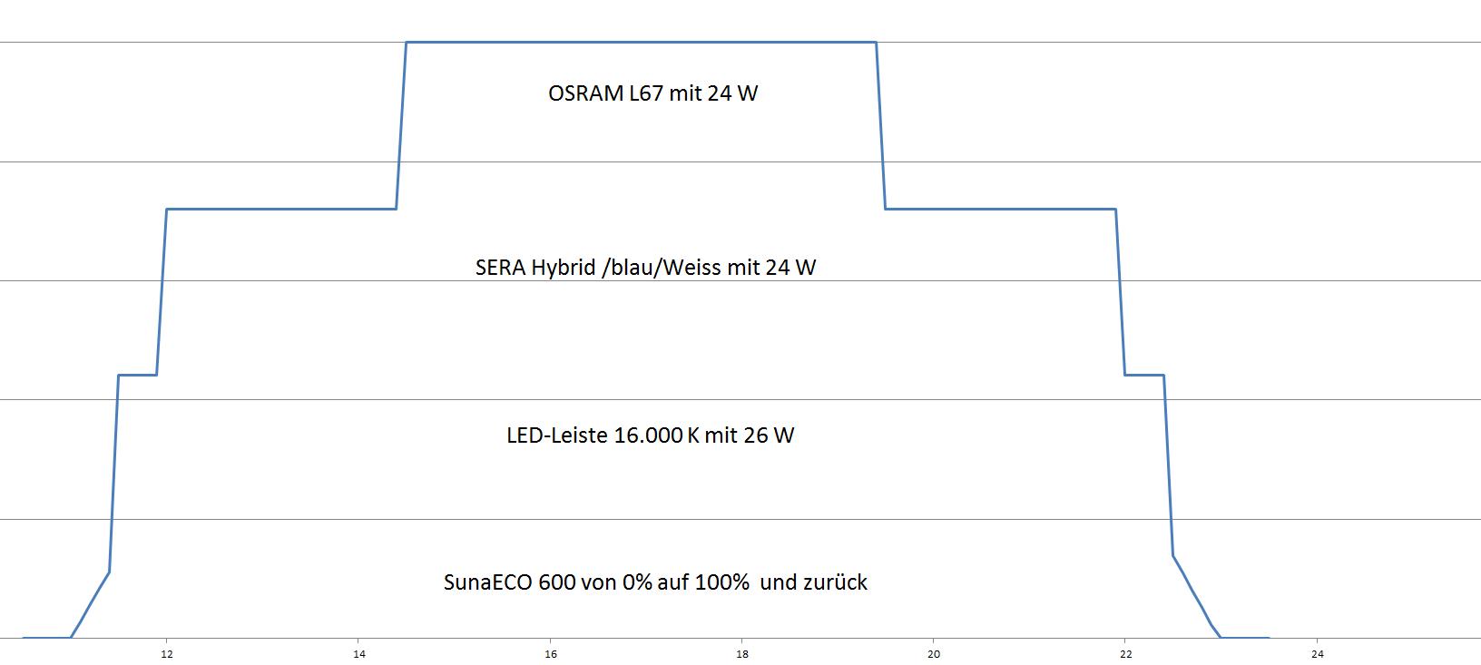

Heute möchte ich Euch das Licht des SERAS vorstellen. Dies ist etwas speziell. Eigentlich war das das Ursprungsbecken und wurde mehrere Jahre lang von Salmlern bewohnt.
Mein erklärtes Ziel damals war, das vorhandene Süßwasserbecken „kostengünstig“ auf Salzwasser umzubauen, aber den äußeren Originalstand komplett zu erhalten. Und halt diese eine Becken als Salzwasserbecken zu betreiben. Alles andere hat sich irgendwie dann so ergeben.
Auf dem SERA ist immer noch der originale Deckel. Dieser wurde allerdings komplett umgebaut, die Belüftung wurde verändert, jetzt sorgen zwei regelbare Papst-Lüfter und vier zusätzliche Öffnungen für einen kühlen Kopf. Die Netzteile wurden ausgetauscht, jetzt kommen elektronische Netzteile zum Einsatz.
Weiterhin wurden das Mondlicht umgesetzt und zwei LED-Leisten mit insgesamt 12 3W Bridgelux, Reefwhite 16000K LEDs verbaut. In den Decken führt jetzt eine Stromleitung von LAP mit 18 Adern, die fast alle belegt sind. Ich kann zudem beide Schalter des SERAS verwenden. Jedes Licht, auch das Mondlicht und die Lüfter sind einzeln schaltbar. Die Lüfter können in der Drehzahl von 0 bis Maximum angesteuert werden.
Die LEDs der Leiste Diese werden mit 700 mA bestromt, so dass die Leiste eine Gesamtnennleistung: 26 W hat. Die Farbtemperatur beträgt angeblich 16000K, die Lichtleistung: 110-120 lm/W und der Abstrahlwinkel: 140 Grad. Linsen werden nicht verwendet. Die Leiste ist nicht dimmbar (bzw. das Netzteil).
In dem Deckel kommt weiterhin eine originale Sera 24 Watt PL blau/weiß zum Einsatz sowie eine OSRAM Dulux BLAU L67 mit 24 Watt. Beide Röhren sind nicht dimmbar. Zu Weihnachten habe ich mir für das Becken noch eine SunaECO 600 Reff White (laut Tropic Marin 18.000 K) mit Regler gegönnt. Diese LED hat eine Lichtleistung von. 12 Watt. Das Licht habe ich gesehen und es hat mir sehr gefallen. (Allerdings muss ich zugeben, dass ich damals noch eine andere LED-Leiste im SERA verbaut hatte. Diese habe ich auf Anraten ersetzt. Das Licht war vorher sehr gelblich, da die Leiste nur 6.500 K hatte. die Idee damals, so eine Leiste und zwei OSRAM Dulux BLAU L67 mit 24 Watt ist nur bedingt aufgegangen.)
Somit befinden sich aktuell 86 Watt über dem Becken. Das Technikabteil ist noch drin und wird eigenständig beleuchtet. Die meisten Leuchtmittel sind zwar nicht steuerbar, aber sie sind alle einzeln schaltbar.

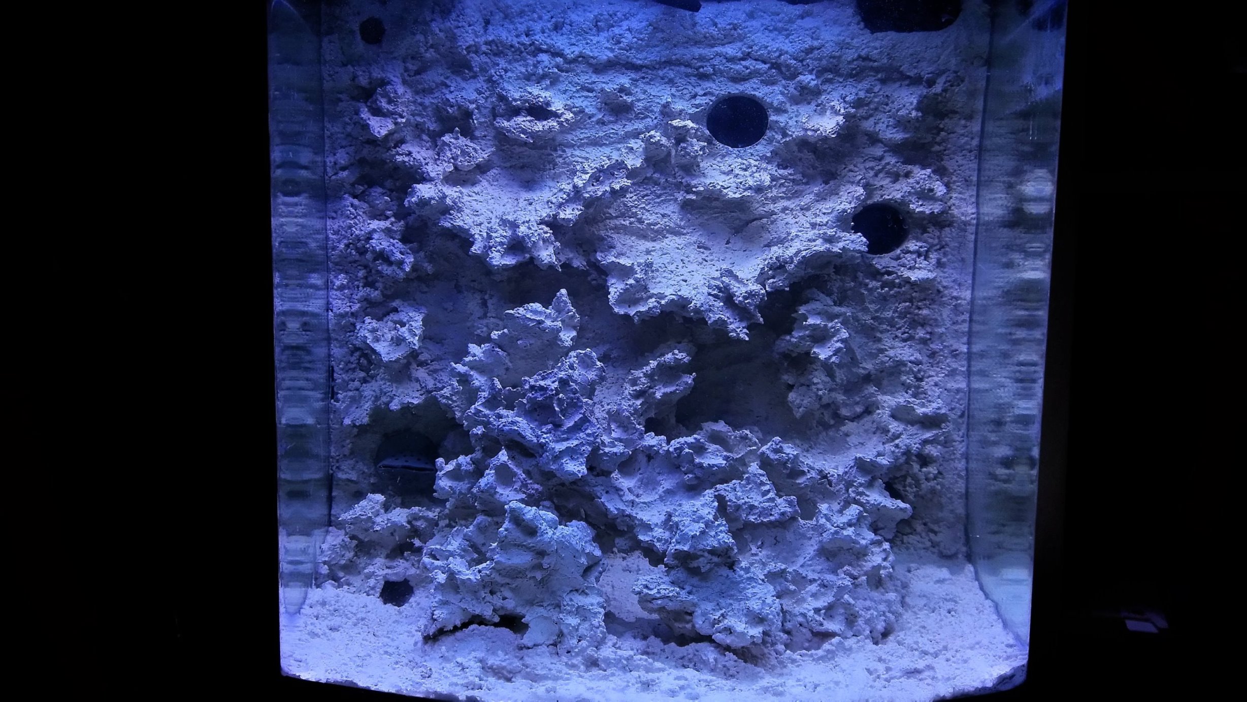

Ich habe einmal ein Bild bei voller Beleuchtung angefügt. In das Becken sollen eine Anemone und überwiegend Weichkorallen und LPS.
Anregungen und Kritiken sind ausdrücklich erwünscht. Ich habe mal versucht, den Tagesverlauf in einem Diagramm darzustellen.
Daniel

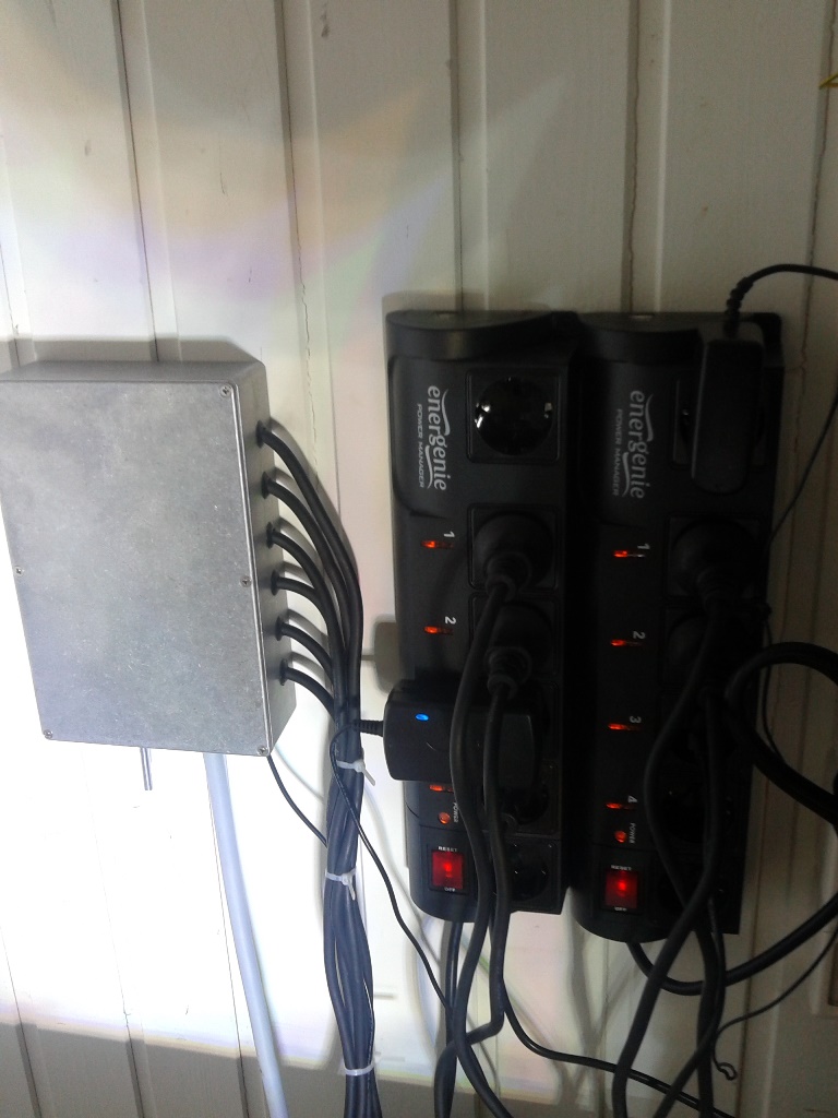

Anbei noch ein Bild von meiner Schaltzentrale. Es ist schon erstaunlich, wie viele Meter Kabel, Steckdosen usw. für ein kleines Becken notwendig sind. Und dass alles ist in modernen Lampen auf wenigen Zentimetern verbaut und funktioniert wahrscheinlich deutlich einfacher und viel besser
Daniel
(PS: meine Schaltzentralle ist die untere
