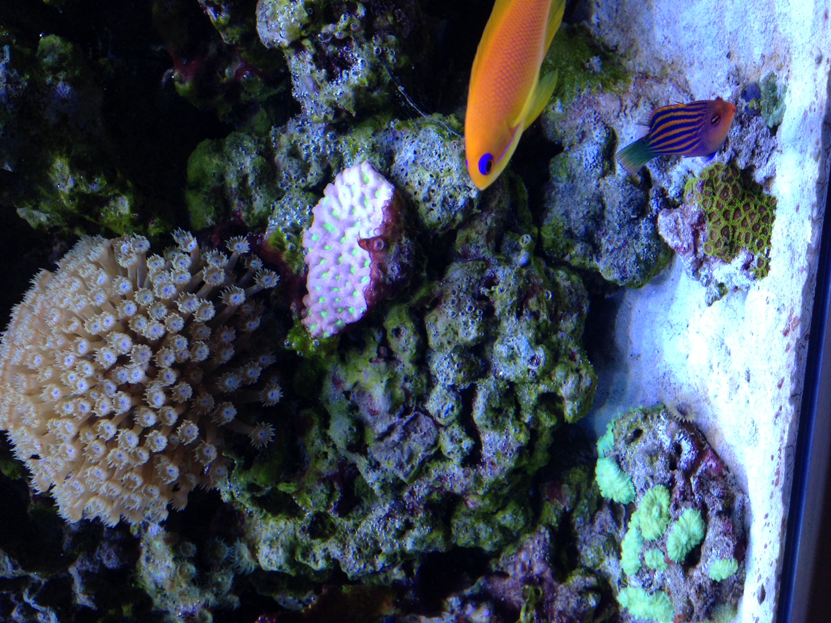

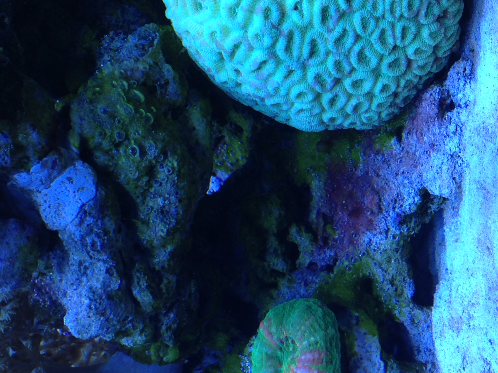

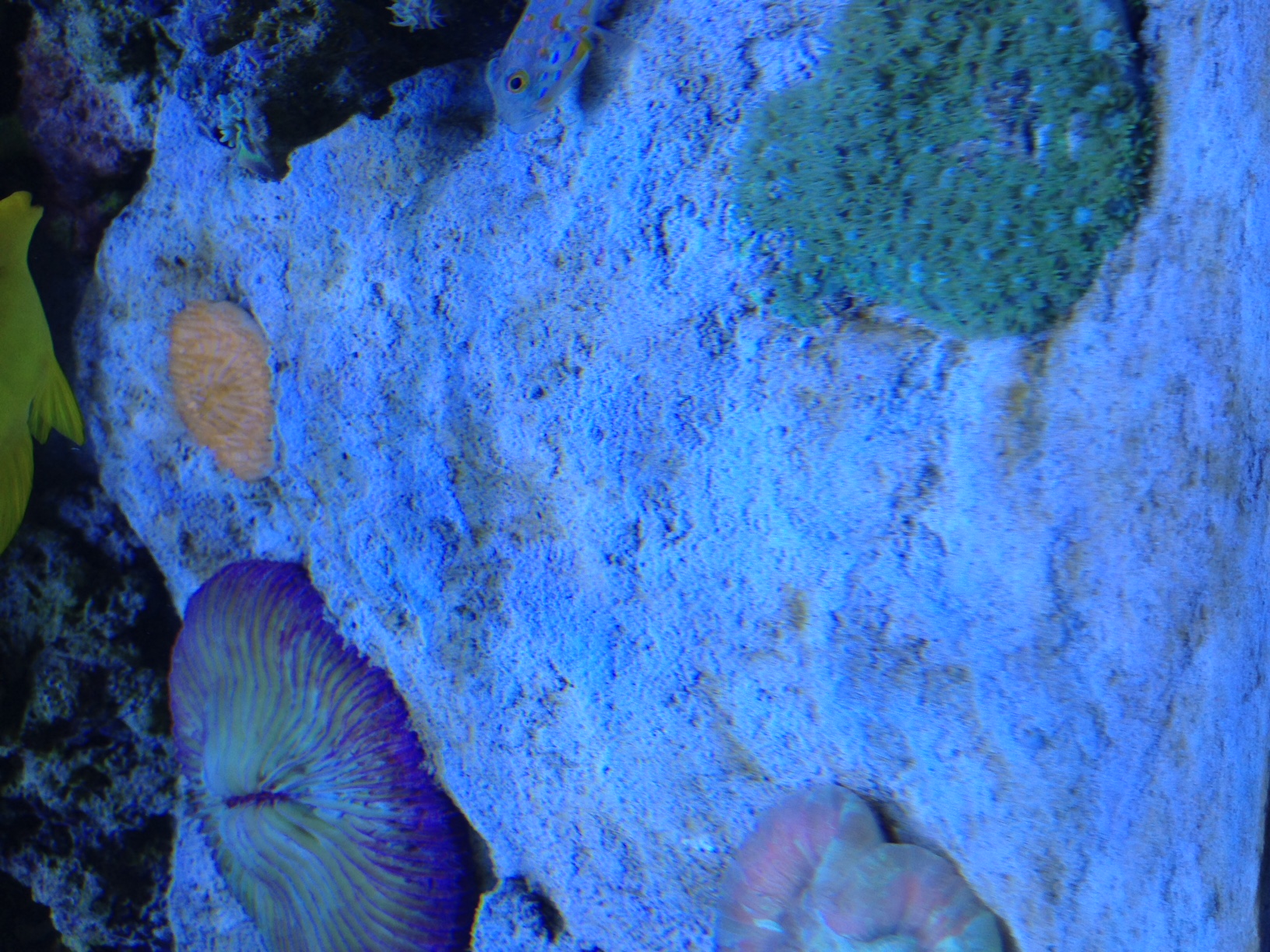

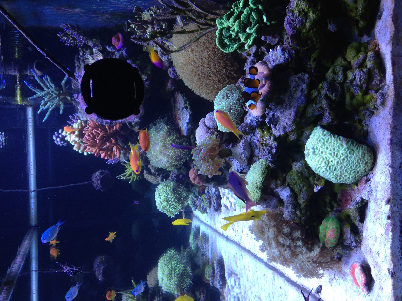

So ihr Lieben, nun mal ein Update meines Beckens und ein paar Fragen!
Bzgl. Nährstoffmangels im Becken habe ich folgendes unternommen seit raufladen des Annahmebogens:
Abschäumer sehr trocken eingestellt und die Förderpumpe gedrosselt. Leider habe ich noch immer laut heutigemTest PO4 gegen 0, NO3 ist bei 4mg.
Ich habe vorallem in Bodengrundnähe Beläge, welche seit den letzten Bildern nicht besser geworden sind, Korallen stehen aber gut!
Kann es sein, dass ich meine Strömung noch optimieren könnte??
Wäre für euren Rat sehr dankbar!
LG Oskar

Ja also habe ja momentan drei Tunze laufen (zwei davon sind mit dem Controller verbunden)..
Von der Leistung her: Die Größte läuft von links nach rechts und ein bisschen nach untergerichtet, die zweitgrößte von rechts nach links ein bisschen nach oben gerichtet (diese beiden sind mit dem Controller verbunden und sind gegengesteuert)
die Nichtregelbare ist im hinteren Drittel des Beckens und läuft auf das Riff nach rechts entlang der hinteren Scheibe.
Ich bin am überlegen ob ich diese schwache Pumpe durch eine stärkere Regelbare ersetze!?
Anbei noch ein paar aktuelle Bilder vom Becken.
