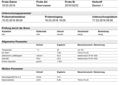

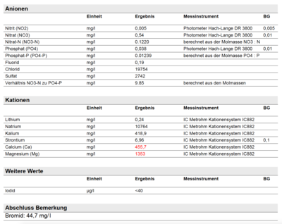

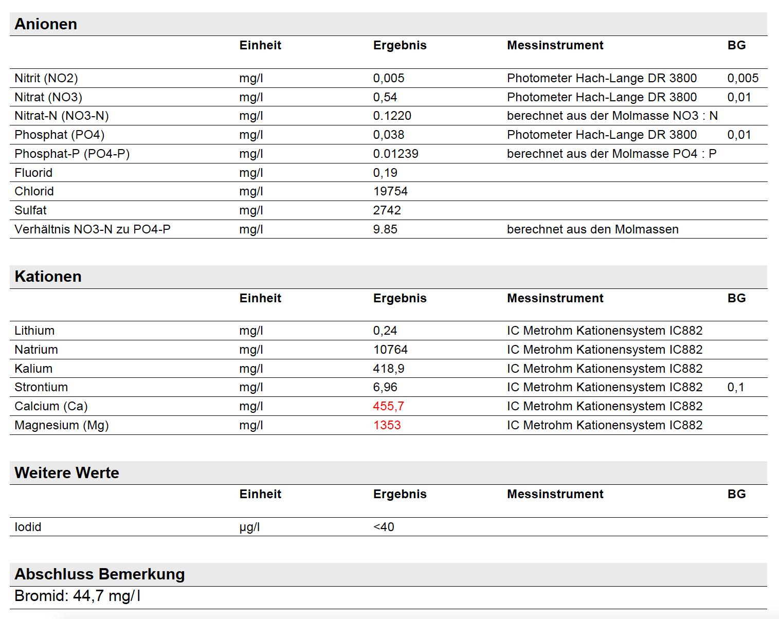

Re: 1200l Raumteiler Ozean
Hallo werte Mitfanatiker,
Endlich kam ich dazu die erste Laboranalyse einzuschicken. Die Analyse wurde durch Gilbers durchgeführt, die nächste wird dann bei FM sein. Korallen zeigen schon erfreuliches Wachstum und die Fische sind putzmunter
Meine Interpretation der Laborergebnisse:
- TM Spindel scheint genau zu sein
- Ca etwas hoch im Vergleich zum Titrationstest (Red Sea 430mg/l)
- Iod sollte angehoben werden
Was sagt ihr dazu? Nutricomplete wurde noch nicht dosiert da ich auf die Analyse warten wollte. Was meint ihr, dosieren oder nicht? Nitrat ist zwar tief aber den Korallen gehts gut..
Besten Dank für eure Inputs!
Grüsse Tobias
Grüsse Tobias
Hi Tobias,
schaut ja soweit ganz gut aus. Versuch die KH mal stabil bei 7,5 zu halten.
Machst du Wasserwechsel?
Ich kann dir für Calcium den Test von reefanalytics nahelegen. Mit Red Sea hab ich auch so meine Probleme.
Mit der Spindel von TM machst du auch nichts verkehrt.
Die Probenentnahme war vor Dosierung der Dosieranlage, daher
Wasserwechsel mache ich keine, Ca und KH Ausgleich über Sangokai Balance.
