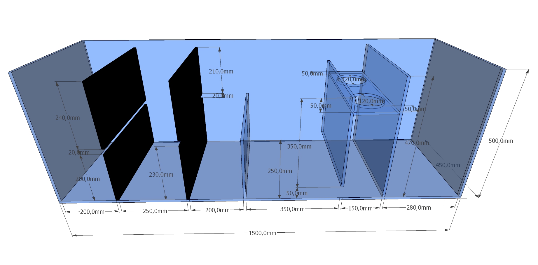

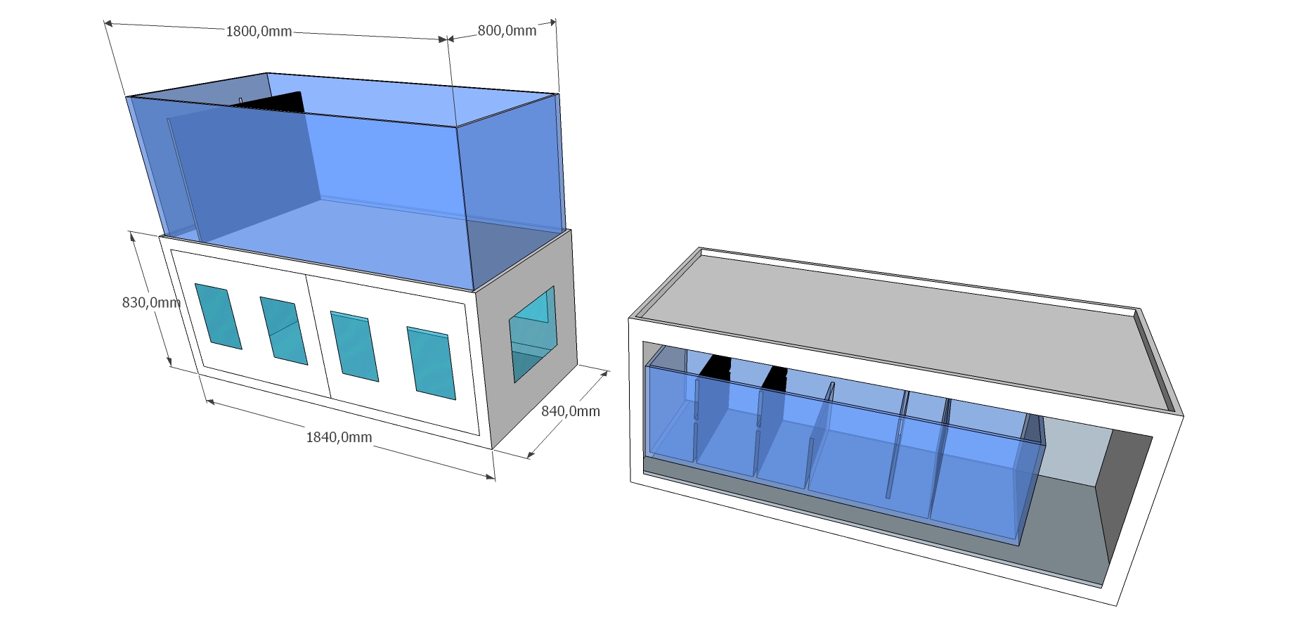

So Freunde,
die ersten Planungen sehen so aus:
Das TB wird wohl eher so werden, wie hier im zweiten Bild: MfG
Frank
Frank

Hallo Frank
Was hat es mit der Scheibe im Hauptbecken auf sich ?
Warum planst Du so viele verschiedene Kammern für das TB ?

Re: Vom Süßwasser über 300 Liter Meerwasser zum ca. 1000 Liter Ozean
Die Scheibe im Hauptbecken ist rein für den Überlauf. Also nix besonderes nur eben im Schwarzglas.
Kammern TB von rechts nach links:
Osmosekammer
Zulaufkammer mit Filtersocken
Abschäumerkammer
Platz für ein Refugium falls notwendig
Kammer für Korallenableger abgetrennt durch Schwarzglas
Kammer für die RFP
Osmosekammer
Abschäumerkammer
Kammer für die RFP
