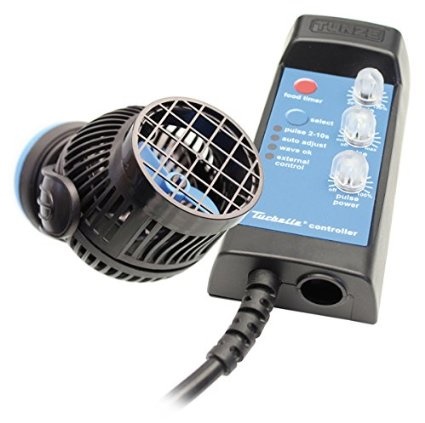

Ist denn die Unterlegscheibe unter dem Läufer eingebaut? Wenn Du den Läufer entfernst, müsste ganz unten im Rotorraum eine keramische Scheibe liegen. Ohne die ist die Pumpe laut und der Läufer hat Spiel und ist laut.
Ich weiß nicht, was mit den Pumpen ist, aber meine 6095 hat wie gesagt die Jumper im Netzteil und die Pumpen sind absolut ruhig. Ggf. wendest Du Dich damit an Tunze oder an den Händler, bei dem Du sie gekauft hast. Jebao Pumpen sind in meinen Augen okay, aber sie sind nicht von der Qualität wie Tunze oder Ecotech, die werden relativ schnell laut und zudem sind sie auch anfälliger.
Die Jumper sind im Netzteil eingesteckt, die kannst Du tauschen von 12 bis 24 Volt und die sind auch in der Original Packung drin. Das sind diese kleinen transparenten zweipoligen Einsteck-Jumper.Die Teile laufen nicht rund (vibrieren wie die Hölle); der untere Einstellbereich ist nicht nutzbar; und irgendwelche Jumper gibt es nicht.

Servus Jörg,
wir haben definitiv verschiedene Ausführungen dieser Pumpe.
An meinen beiden Netzteilen gibt es keine Jumper.
Meine 6095iger Pumpen sehen jeweils so aus:
Der Kontroller ist keinexwegs extra geordert, sondern Teil der Original-Lieferung. Das erklärt glaube ich alles.
Aber ich glaube wir brauchen dieses Thema nicht weiter zu vertiefen.
Mal sehen ob ich einen Termin in der Technik bekommen kann.

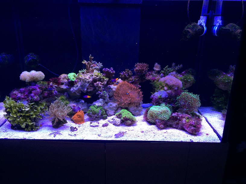

Aktueller Becken-Zustand/Bestückung
Ich zeige Euch hier auch mal die aktuelle Beckenbestückung.
Vielleicht ist das hilfreich bei der Beantwortung meiner Frage.
Re: Sylvias 400 L Nemo-Riff
Hi Udo,
so wie ich das erkennen kann, steht dein Becken super da. Ich gehe davon aus, dass du die drei Basics dosierst, richtig? Wenn dem so ist, würde ich mir zunächst keine Sorgen um das Nitrat machen. Je nachdem, wieviel du davon jeweils dosierst, kannst du sicherlich den PO4-Wert noch ein bisschen drücken (mehr dosieren, weniger PO4 und umgekehrt). Allerdings halte ich das nicht für unbedingt notwendig.
Also ich würde es an deiner Stelle zunächst so laufen lassen und wenn die Korallen alle ein gesundes Bild zeigen, passt es. Nutri Complete würde ich erst dosieren, wenn die Korallen echte Mangelerscheinungen zeigen.
Steffen
Steffen
