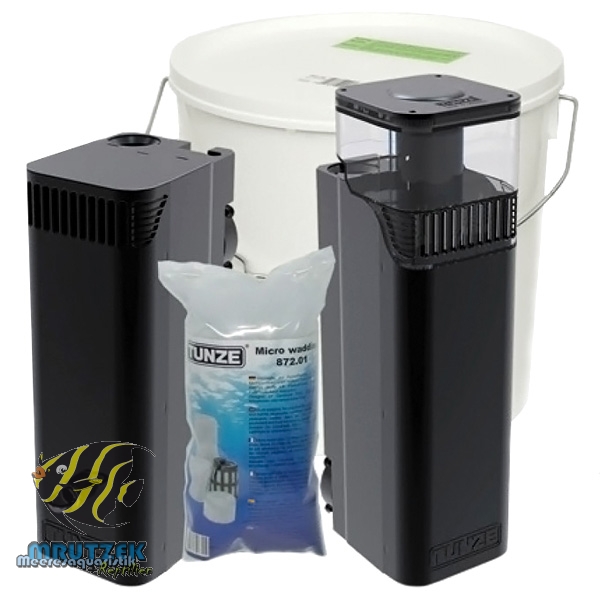

Also ich habe eine Hydor Koralia 900l oben links im Becken. Der DIY Filter habe ich nur vorübergehend da ich mit dem Sera aussenfilter keine oberflächenabsaugung hatte und er immer verstopfte wegen den Algen... Würdet ihr die komplette Strömung über den Filter machen?
Ich dachte daran das tunze reefpack 250 zu kaufen das wäre sicherlich gut oder?

Die Koralia hatte ich nicht gesehen
Ist in dem Reefpack auch der Abschäumer mit drin? Das wäre eine feine Sache!

Re: Mein Würfel
Das wäre das reefpack
