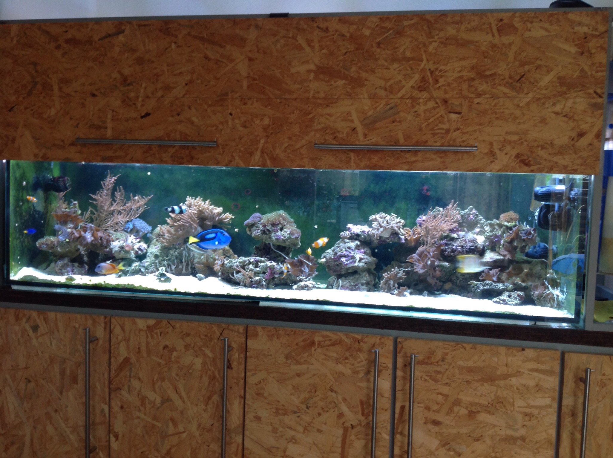

Habe mir gerade nochmal die Bilder angesehen und Deine linke Pumpe zB ist Richtung Wasseroberfläche gerichtet. Ich würde diese gerade Richtung Riff laufen lassen damit Dir nicht auch noch Leistung verloren geht, denn an der Wasseroberfläche benötigst Du die Strömung nicht unbedingt

Man meid es wäre Gedanken Übertragung habe gerade die Pumpe gerade ausgerichtet und ein wenig nach unten und nach vorne gesetzt, die Linke Pumpe habe ich nach hinten.

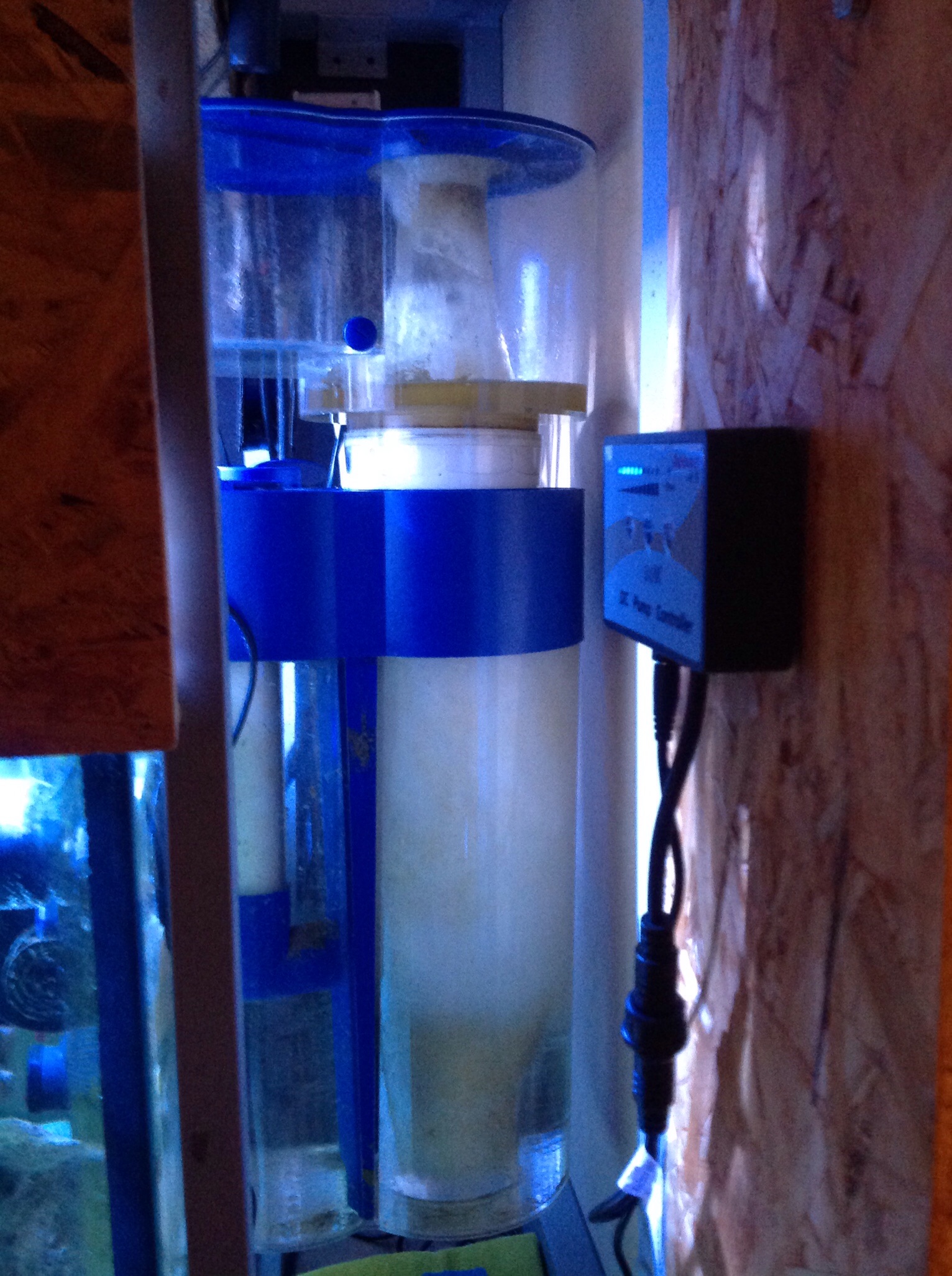

ein wichtiger Punkt ist halt das Du die Strömung optimierst und dann solltest Du schauen das der Abschäumer richtig läuft und wenn die Werte tatsächlich so hoch sind würde ich ihn nass einstellen. Eventuell hat der Abschäumer auch nicht genug Leistung, wann hast Du diesen denn das letzte mal komplett gereinigt ?

Werde am WE den Abschäumer Komplet reinigen, und noch eine RW8 einbringen.

gebe Dennis völlig recht. Eine 6025 ist Spielzeug für ein 2 m langes Becken. Es geht auch nicht um Strömung bezogen auf das Nettovolumen, sondern darum, wie Deine Beckenform und v.a. Deine Beckengestaltung die Strömungsverteilung beeinflussen. Bitte lese Dir dazu die Informationen zum Stichwort "Strömungskonzept" in den SANGOKAI Empfehlungen A-Z durch.
Die Jebaos kenne ich persönlich auch nicht aus eigenem praktischen Betrieb. Ich setze grundsätzlich hier auf Qualität und nutze entweder Tunze Pumpen bzw. Vortech Pumpen. Es geht auf nicht nur darum,wie viel Liter Wasser eine Pumpe pro Stunde pumpt, sondern um die Art und Weise, wie diese Pumpe die Strömung verteilt. Ob breit und sanft oder lang und stark. Ich finde die RW-8 bei 2 m Beckenlänge da eher grenzwertig. Da musst Du wenn schon mit 2-3 oder sogar 4 RW-8 arbeiten.

Wegen dem Abschäumer, habe ihn heute morgen um 10:00 Uhr gereinigt und etwas feuchter eingestellt. Ich hoffe das past so.
