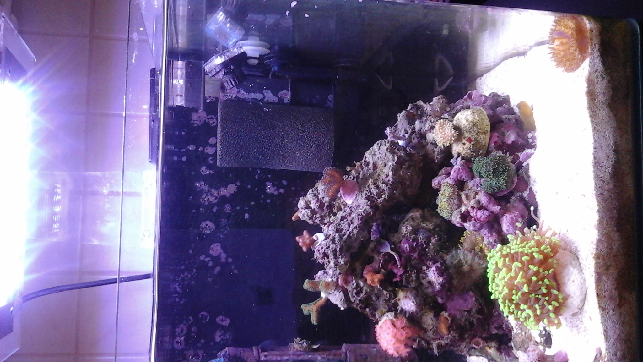

ups bild leider waagerecht :lol:

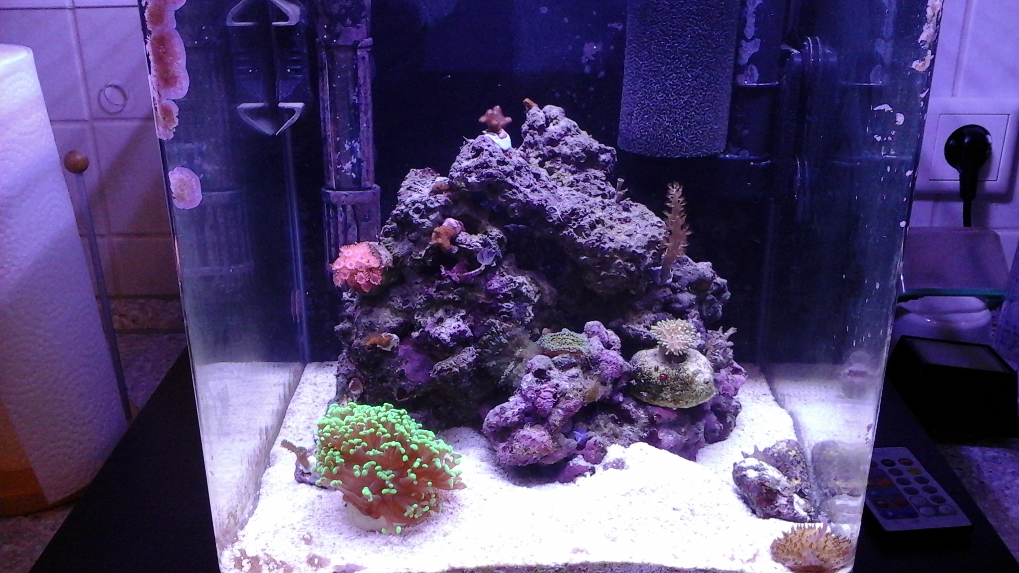

Anbei ein aktuelles Bild.
Nur meine sacrophyton will und will und will nicht richtig aufgehen.

Hallo Miriam
Dass Dir hier kein Wasser ausläuft :-) wie machst Du das? ;)

:P Bzgl. Calcium und kh hatte ich die Dosierungen eingestellt.
Kh aktuell bei 7,7
Sali bei 34,5.
Es wird. 8-)
