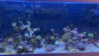

So nach einem weiteren Monat ist es mal wieder Zeit für ein Update.
Das Licht hatte ich nach letztem Post ein gutes Stück weißer gestellt. Habe ca. 20% aus den Blau-Kanälen raus genommen.
Darüber hinaus dosiere ich weiter Konstant die Complete und Complex (Phosphat mit Salifert für mich nicht messbar, laut ICP immer so bei 0,02-0,04, Nitrat so bei 2,5-5)
Die Dinos haben sich dann auch gut eine Woche nach dem letzten Post wieder verabschiedet. Es sind noch ein paar weitere Korallen eingezogen, hauptsächlich LPS. An vorderster Stelle ein paar schöne große Alveos von einem Reefer aus der Nähe.
Ach ja. Der zweiter Teil Riffaufbau wurde auch getauscht. Ist jetzt alles viel offener und besser erreichbar.
Die Trimma sind cool zu beobachten. Könnten auch bei Strömung recht gut schwimmen, sitzen aber meist irgendwo rum bis die Strömung zur Fütterung ausgeschaltet wird.
Habe ein zwei Stellen kleine Röhrenwürmer entdeckt, wo auch immer die her kamen. Find ich aber sehr cool :)
Was läuft nicht so gut?
Zinn ist und bleibt ein "Issue". Es scheint immer noch ein wenig ins Wasser zu kommen. Ob es irgendwelche Korallen wirklich stört. Schwer zu sagen.
Ich hatte einen kurzen "Schreckmoment" in dem Calcium unter stark gefallen ist, trotz Erhöhung der Dosierung. Stellt sich raus, der Dosierschlauch hatte Luft gezogen und es kam nichts mehr von Ca-1 durch. Dafür umso mehr Ca-2. War am Tiefpunkt knapp unter 400. Magnesium war dafür dann über 1400. Sollte jetzt aber alles wieder annähernd im Rahmen sein.
Dinos sind weg, dafür machen sich Stellenweise Cyanos breit, wenn auch in geringerem Ausmaß als die Dinos.

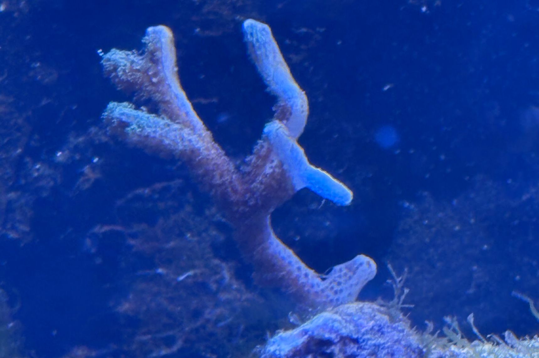

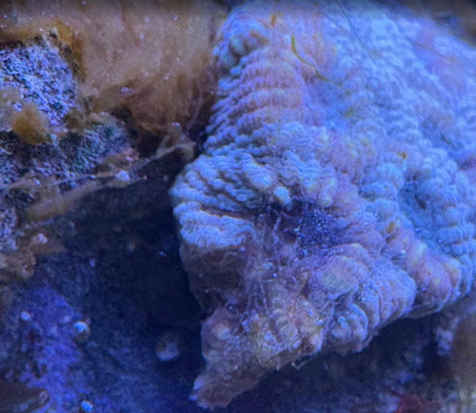

Letzte Woche haben sich ziemlich schnell (3-4 Tage) meine Milka und Seriatopora aus dem Erstbesatz verabschiedet. Kann ich mir bis jetzt nicht wirklich erklären. Beide haben vom einen auf den anderen Tag angefangen Gewebe von den Spitzen abzuwerfen.
Nach Podcast Review (Folge "Vibrio" mit Corey) könnte ich mir vorstellen, dass es Spiderweb ist. Hat genau die richtigen Korallen getroffen. Eine zweite neue Seriatopora verabschiedet sich auch gerade und bei einer Lordhowensis sehe ich auch etwas "Spinnennetz-artiges". Warte hier noch auf Feedback von Personen mit Know-How.
Ein paar Bilder habe ich angehängt.

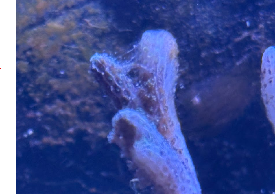

Mein verbleibende Seriatopora verabschiedet sich langsam aber sicher auch komplett. Hier hat die Erhöhung von Basis#2 nichts gebracht oder kam zu spät.
Ich bilde mir ein, dass ein paar andere Korallen ein wenig besser aussehen - kann aber auch sein, dass ich das einfach so sehen will. Werde das testen, indem ich Fotos mache und ab morgen wieder auf die normale Dosis #2 runter gehe und vergleiche.

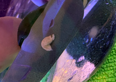

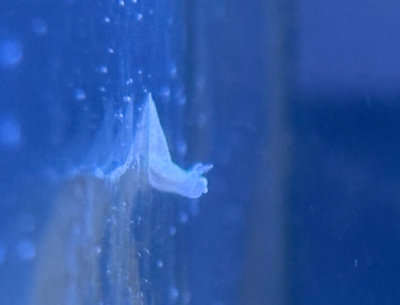

Unten nochmal ein Bild von der Seriatopora mit "Netz-Detritus" und ein paar Bilder von einer kleinen Nacktschnecke die heute morgen an der Scheibe saß. Habe sie erstmal in Quarantäne gesetzt, bis ich mehr weiß. Erste Recherchen sagen mir, dass die Wahrscheinlichkeit eines Schädlings höher ist, als die eines "friedlichen" Bewohners.

Zur Seriatopira.
Auf dem Bild sieht es aus als wenn der Zerfall von rechts kommt. Eine Pumpe die ordentlich drauf drückt kannst du garantiert ausschließen?
Ist die Koralle vllt direkt unter dem Fokus eines Lichtkegels gewesen? Nicht das von rechts oben 1000 PAR ballern.
Mario :D
