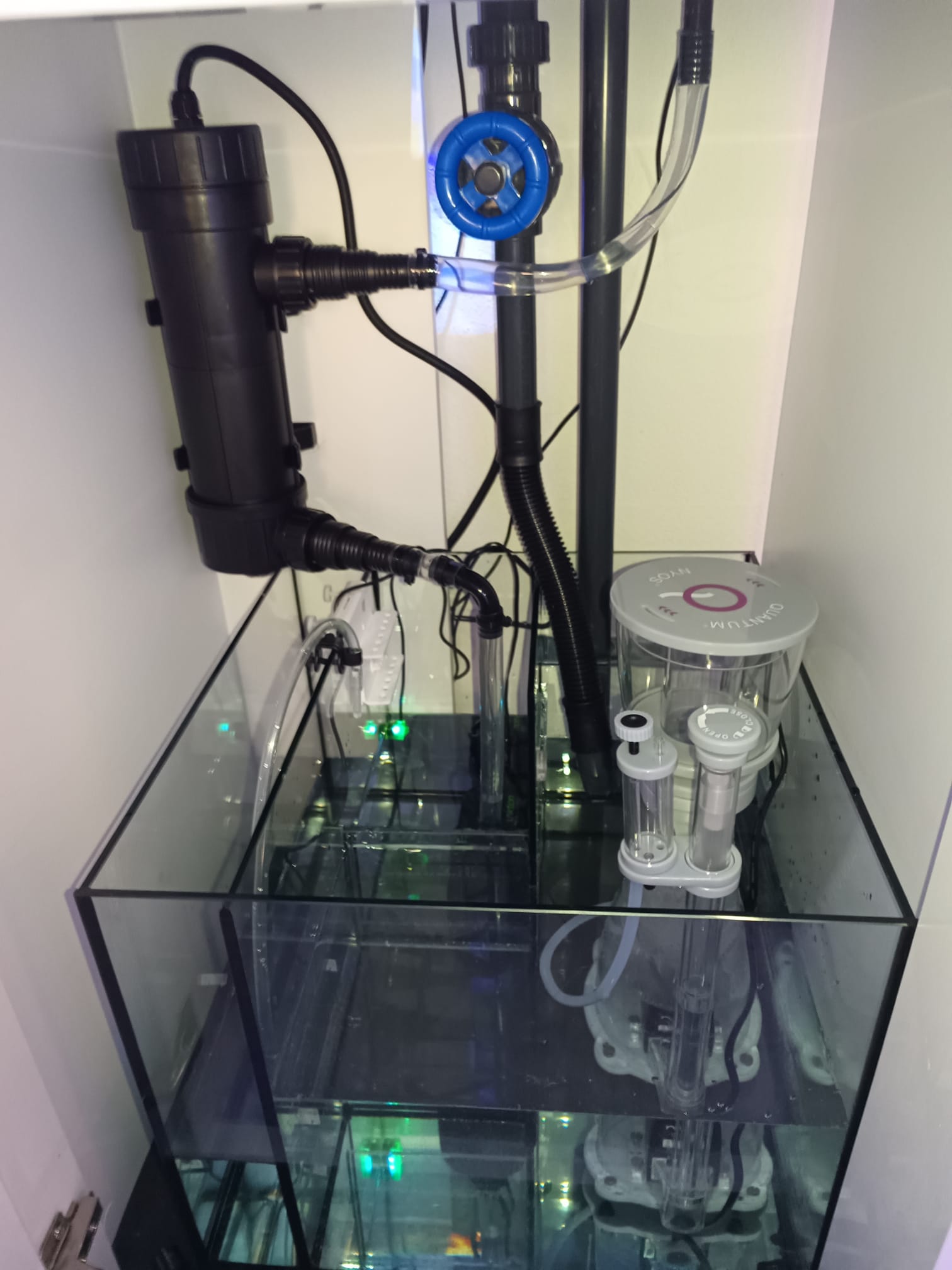

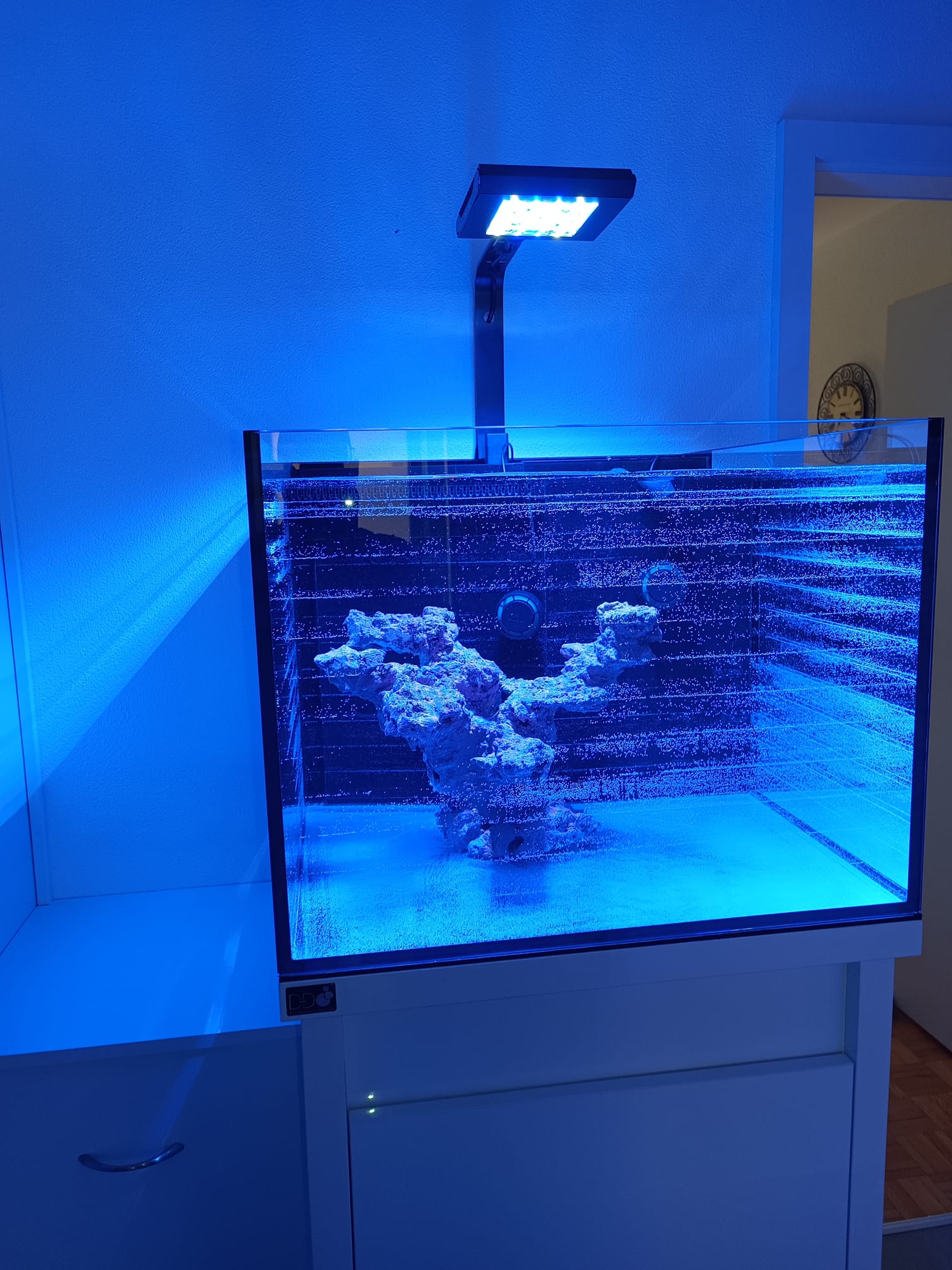

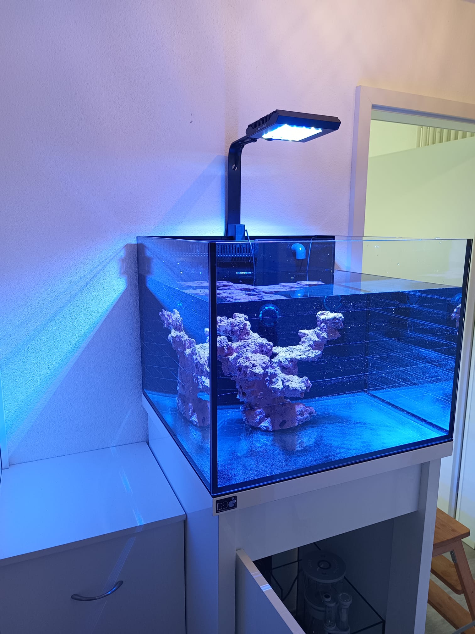

Nachdem ich jetzt die meiste Technik bekommen habe und auch installiert habe, habe ich mein Becken heute das erste mal mit Osmosewasser gefüllt.
Idee ist weiterhin, das Scape und die neue Technik zu spülen, alles kennenzulernen und auszuprobieren und die Dichtigkeit des Beckens zu prüfen.
Ich lasse das Becken und die Technik jetzt erst mal ein paar Tage laufen und werde das Wasser dann noch einmal wechseln. Danach plane ich dann einen weiteren Wechsel und würde dann direkt im Becken aufsalzen wollen.
Ich habe das Becken beim Befüllen ausgelitert und komme aktuell auf 130l im Hauptbecken und 35l im Technikbecken. Da der Sand noch fehlt und ein natürlich auch die Tiere, wird es am Ende noch ein bissel weniger sein.
Die Förderleistung der Pumpe habe ich auch ausgelitert. Vielen Dank an meine Tochter, welche die Stoppuhr bedient hat und mir beim Hochrechnen auf die Leistung pro Stunde geholfen hat. wir haben für 2l 15 Sekunden ermittelt und kommen somit auf eine Stundenleistung von 480l/h. Das passt doch ganz gut zur der Empfehlung von Jörg und da sich die Leistung noch etwas verringern wird, bin ich damit vorerst sehr zufrieden. Meine DD Funktion 3500 läuft dafür mit 9W Leistung.
Hier mal drei Fotos vom aktuellen Setup.
Meine Idee ist weiterhin ein Mix Becken zu gestalten und ich möchte das Becken mit LPS/SPS und Weichkorallen in ca. 4 Wochen starten.
Vielleicht kommen ja ein paar Kommentare mit Vorschlägen zu sinnvollem Erstbesatz?
Zwischenzeitlich höre ich sehr konzentriert die Podcast Folgen von Jörg und Dominik und möchte mich an dieser Stelle einmal ganz herzlich für die tollen Infos und die damit verbundene Arbeit bedanken. Die Infos sind gerade für mich als Anfänger extrem hilfreich und sehr wertvoll.
Liebe Grüsse und ein schönes Wochenende.
Martin

Re: Anfängercube mit 170l
Servus,
das schaut soweit sehr gut aus.
Nimmst Du live Sand? Wenn nicht würde ich dir zu einem Brocken Lebendgestein raten, somit kommen in einem mit totem Material ein paar Nährstoffe rein und der Start läuft besser an.
Zum sinnvollem Besatz, schau das du gut gewachsene Stöcke oder größere Weichkorallen ggf. von einer Beckenauflösung bekommst, die bringen dir Biomasse rein.

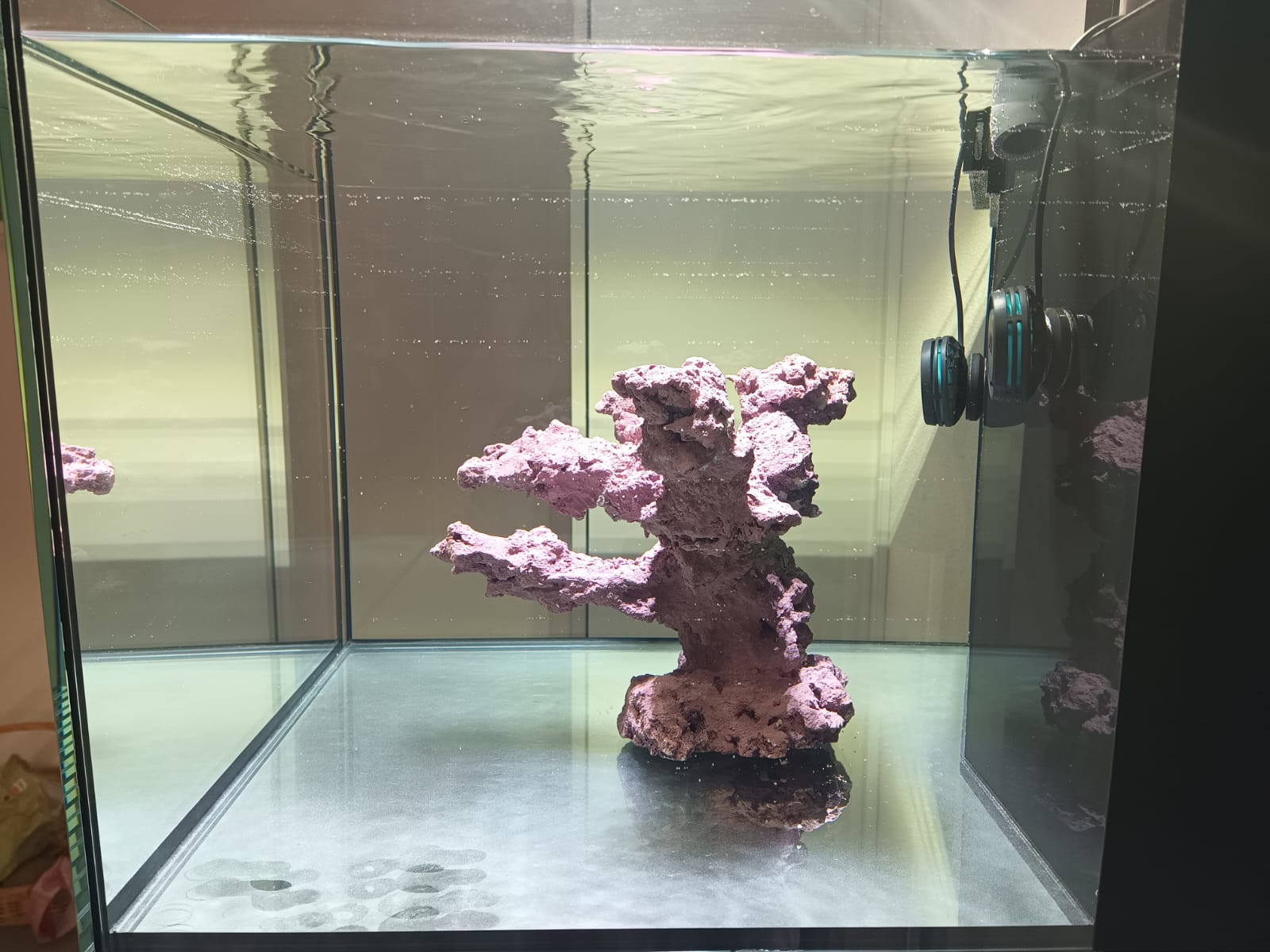

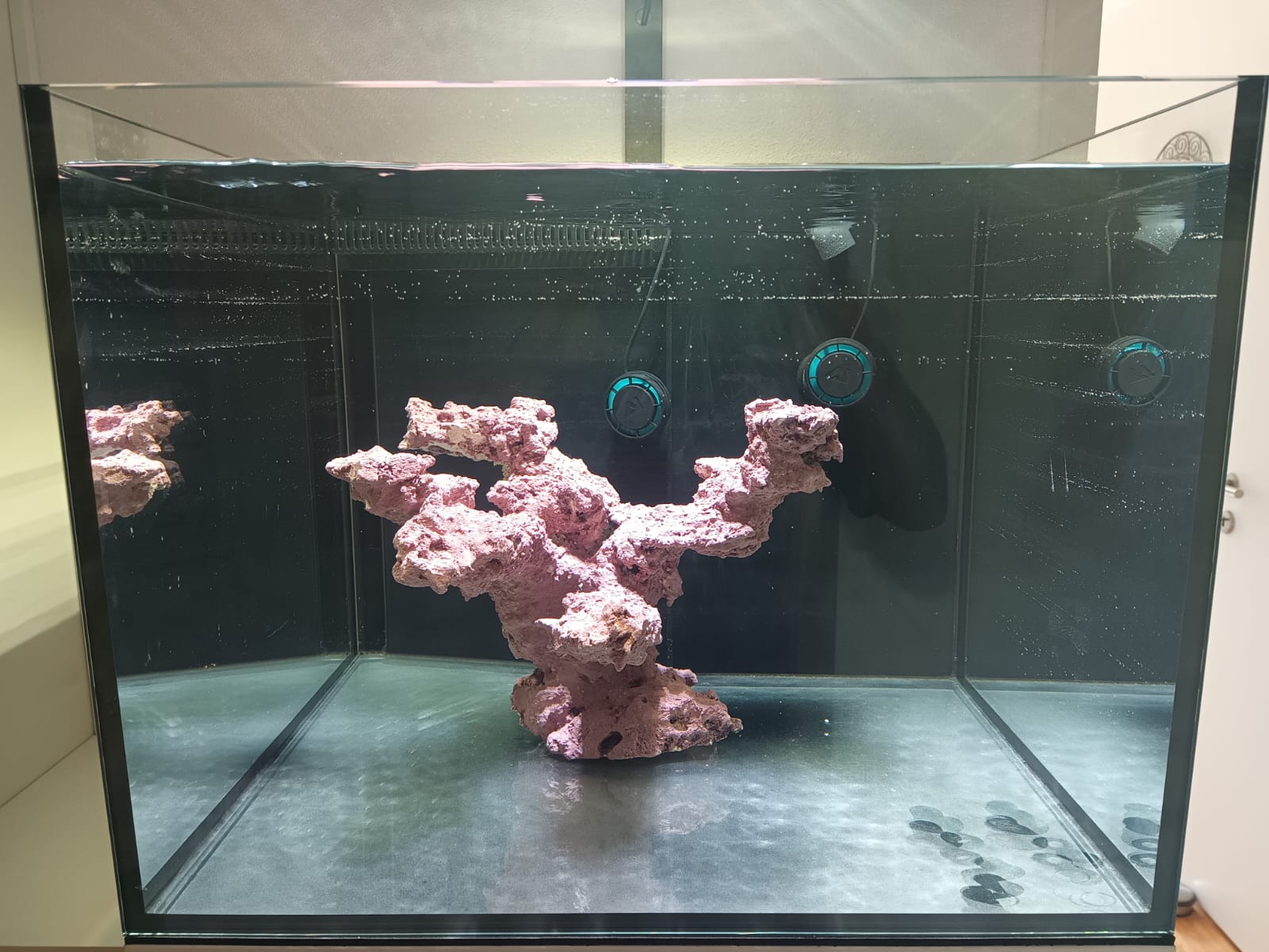

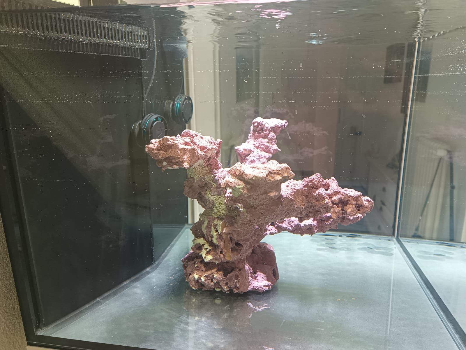

Hallo an alle
Nachdem mein Becken jetzt im "Probebetrieb" läuft und ich mich langsam aber erfolgreich mit der Technik vertraut mache, versuche ich mich gerade mit dem Thema Strömungskonzept auseinander zu setzen.
Ich habe in dem Becken zwei Nero3 Strömungspumpen und bin mir unsicher in Bezug auf die Positionierung.
Vielleicht bekomme ich ein paar Ideen und Tipps von Euch?
Hier mal die aktuellen Ansichten des Riffaufbaus und den beiden Strömungspumpen.
Liebe Grüsse und eine gute Woche.
Martin

Ich würde beide nicht entgegengesetzt arbeiten lassen, da es nur Energieverschwendung wäre. Eine Ringströmung wäre mein Ziel, was bei einem würfelförmigen Becken gar nicht mal so einfach ist, aufgrund der kurzen "Wege".
Ich würde mal probieren wie es läuft wenn eine Pumpe hinten an der linken Seitenscheibe, etwa 1/3 von der Wasserkante enfernt, befestigt wird. Diese drückt das Wasser entlang der Rückwand zur rechten Seitenscheibe. An der Rückwand auf der rechten Seite, etwa auf halber höhe bzw. unteres drittel, ist die zweite Pumpe und drückt das Wasser unter dem Arm der Säule zur Frontscheibe.
Die Stärke musst du schauen wie das passt mit Sand und Korallen drin.
Auf dem Papier sieht das alles immer richtig einfach aus. Aber während man Licht gut messen kann und dabei ein bewährtes Lichtspektrum wählt, ist das bei Strömung ein völlig anderes Thema. Ich finde es ist schwieriger als Wasserchemie oder Lichteinstellung.
