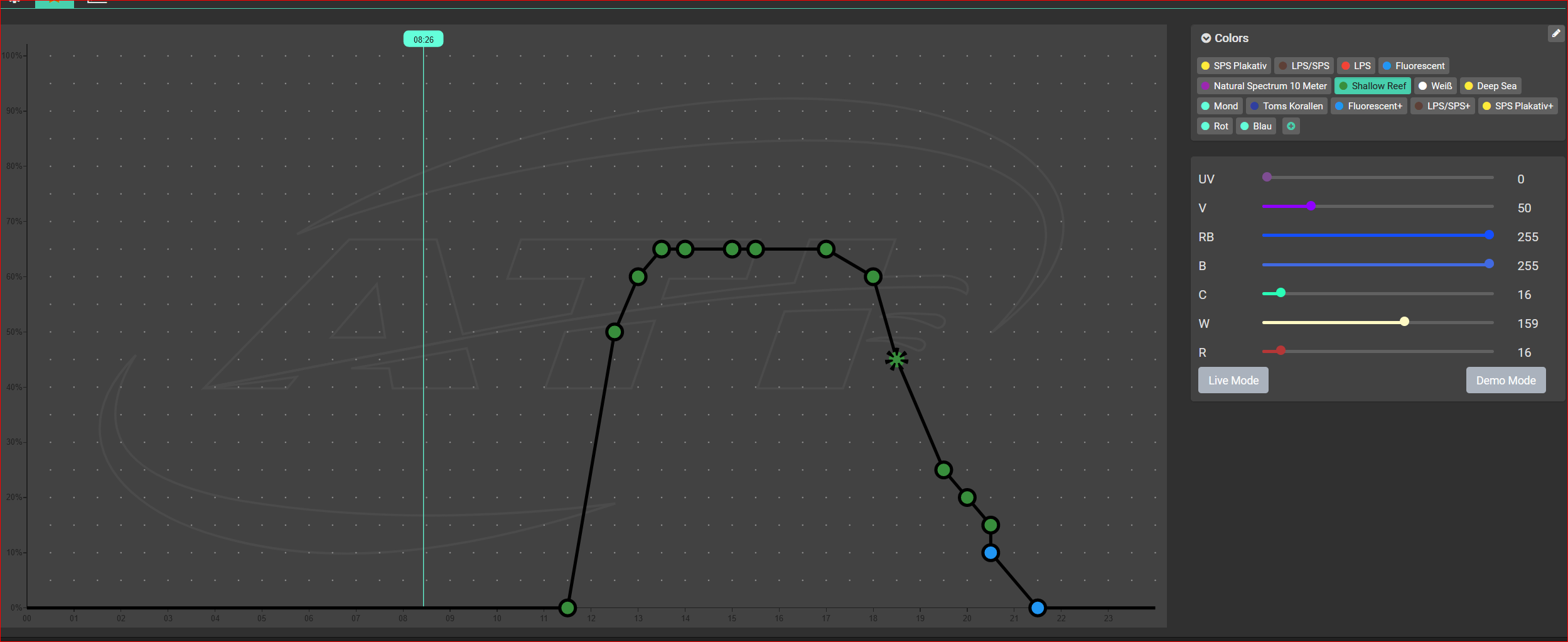

Intensität und Dauer sollte jetzt passen.
Royal Blau könnte man nach meinem Geschmack auch noch ein wenig zurückfahren (~ 200).
In deiner Kurve beleuchtest du meines Erachtens noch zu lange auf Peak (3,5h Maximalleistung), w.h. die Kurve würde ich nach
Jörg´s Empfehlung (SEA-Z Seite 12 die blaue Kurve) anpassen und auch weiterhin (auch wenn´s dann perfekt läuft) so fahren.
(Bitte lies dir das Kapitel "Beleuchtungsdauer und Lichtprofile" ab Seite 10-13 in den SEA-Z durch und du wirst sofort wissen, warum du Probleme
mit ausgestossenen Zooxanthellen (Dinoflagellaten) hattest.)
Lass´ das wie schon gesagt mal 3-4 Wochen so laufen und wenn die Korallen wieder gesund sind und merklich Wachstum einsetzt, kann man
stückweise die Intensität und auch das Spektrum wieder hochfahren.

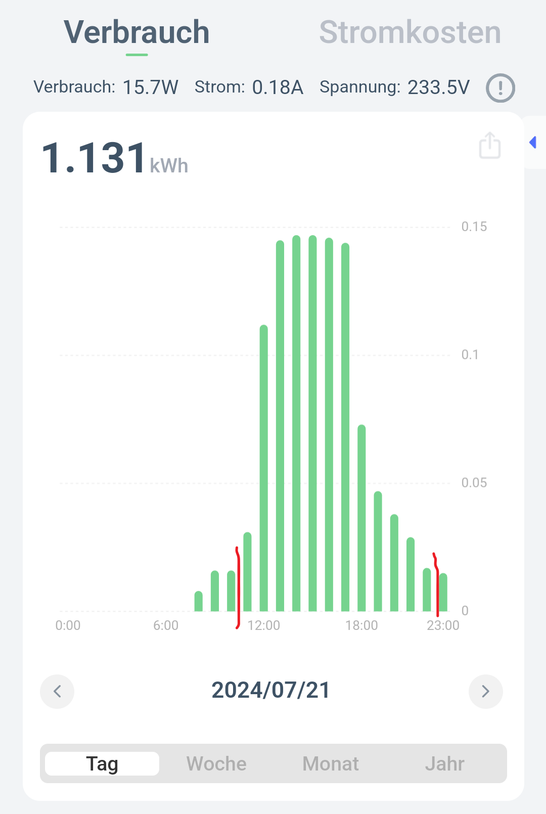

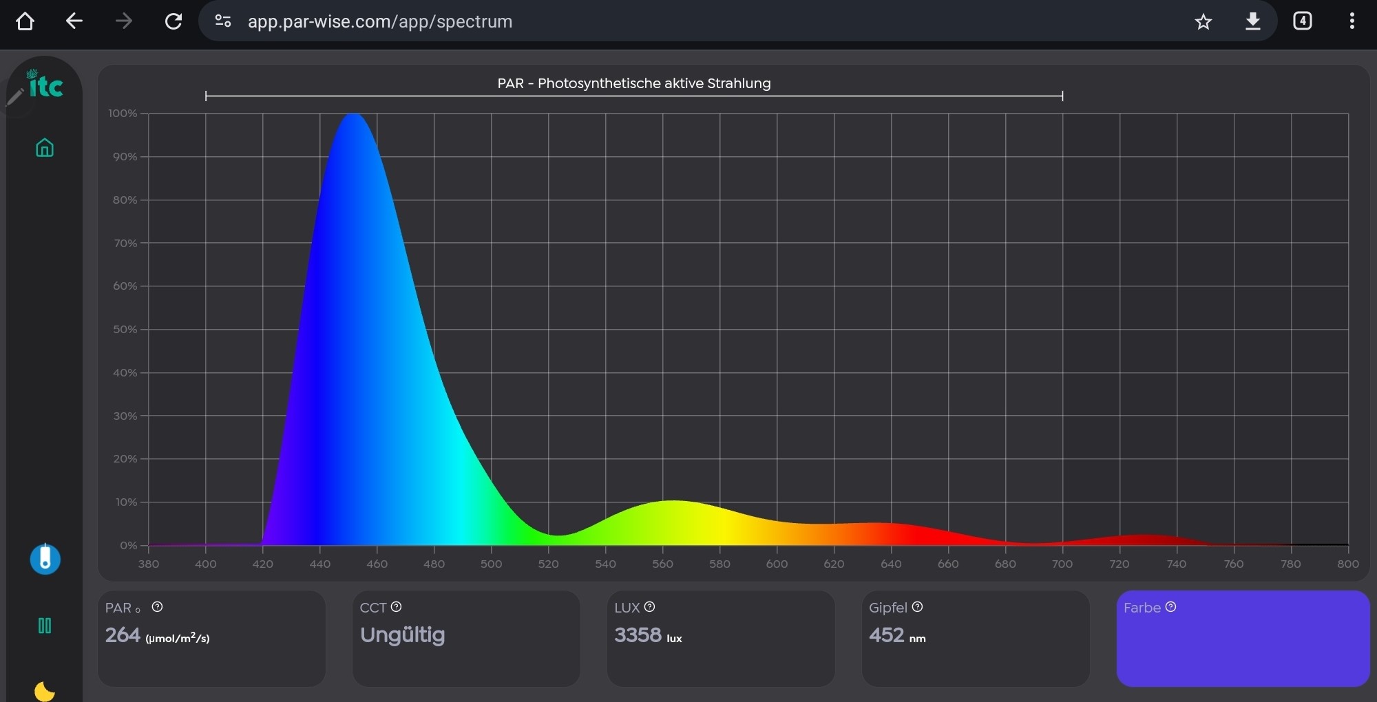

Hallo, das Spektrum habe ich weiter angepasst. Im Maximum laufen jetzt mittig unter der Lampe ca. 20 cm unter der Wasseroberfläche 250 Par.
Die Zeit in der die Lampe wirklich an sind, ist durch die roten Balken markiert. Der Rest ist Standbyverbrauch.
