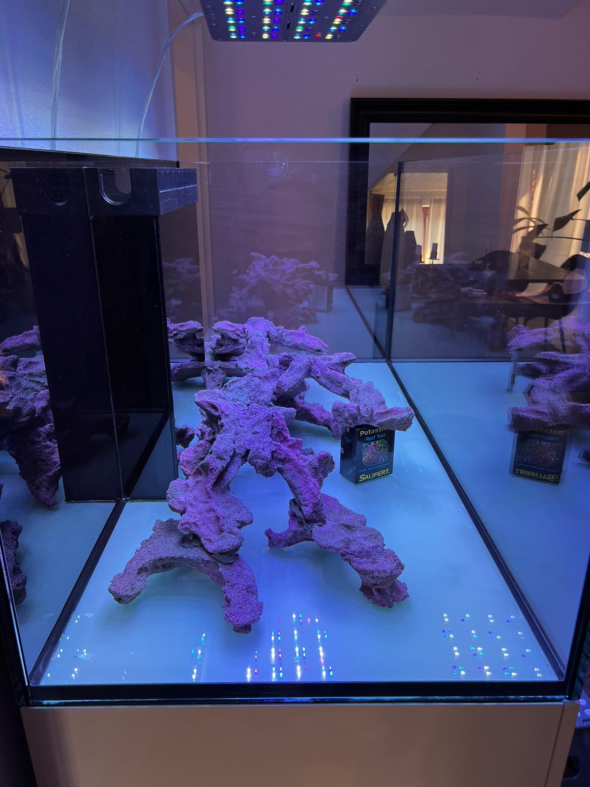

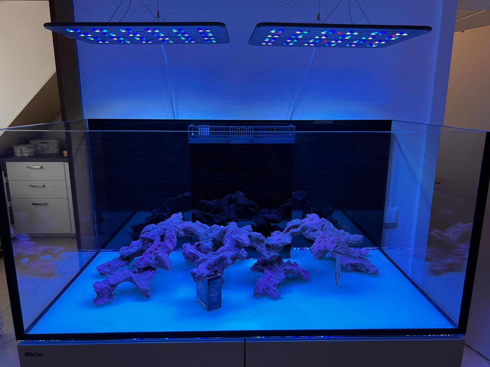

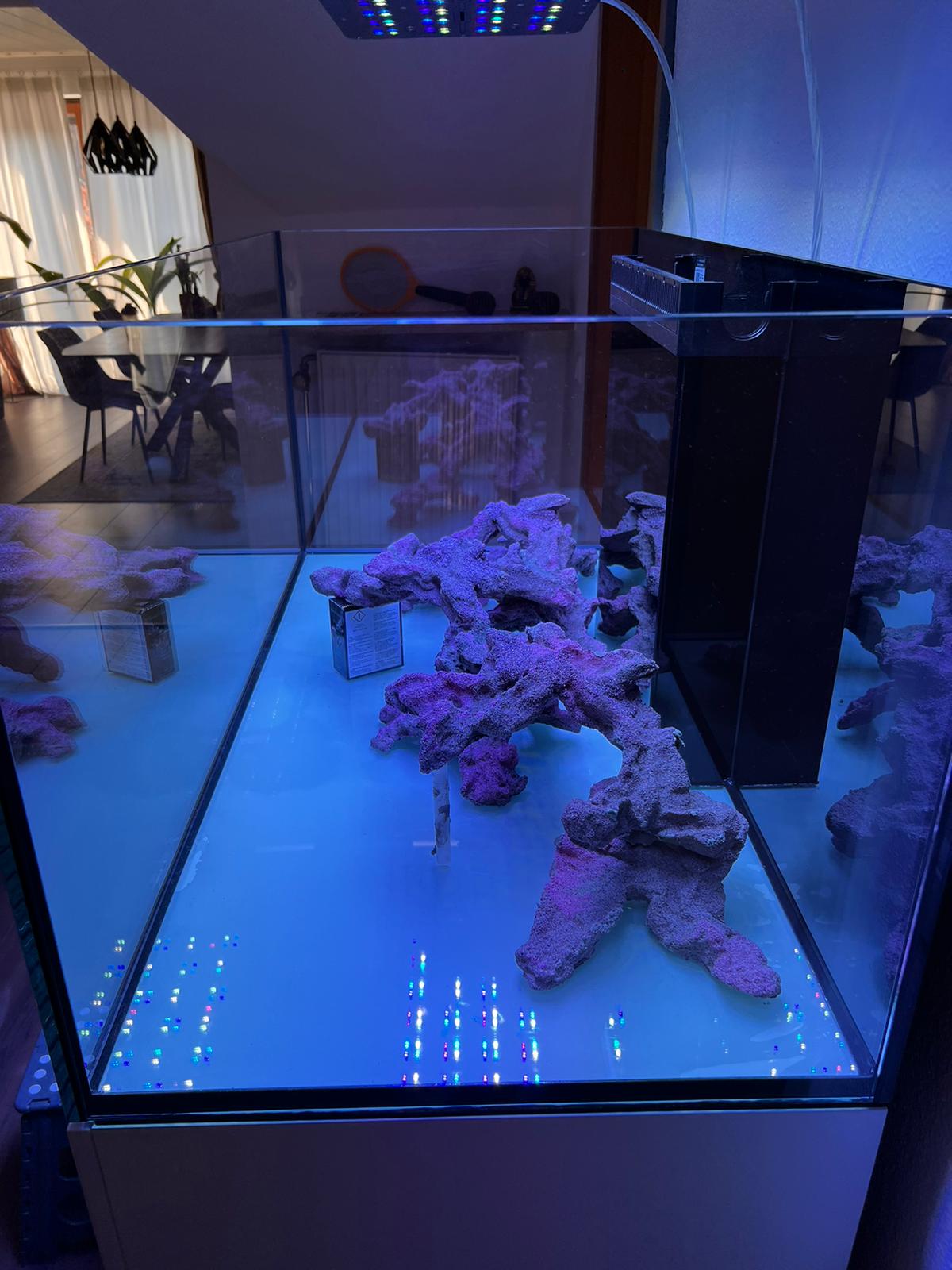

Habe das Riff jetzt mal zusammen gemörtelt, aktuell hält alles und ich hoffe das bleibt so :D
Sangokai Start ist auch da also kanns diese oder nächste Woche los gehen!!! Bin super heiß und hoffe der Start verläuft halbwegs reibungslos. Falls nicht hab ich ja euch an meiner Seite :)

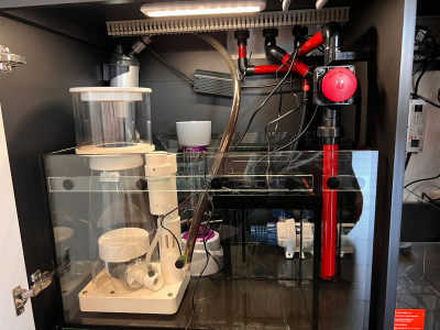

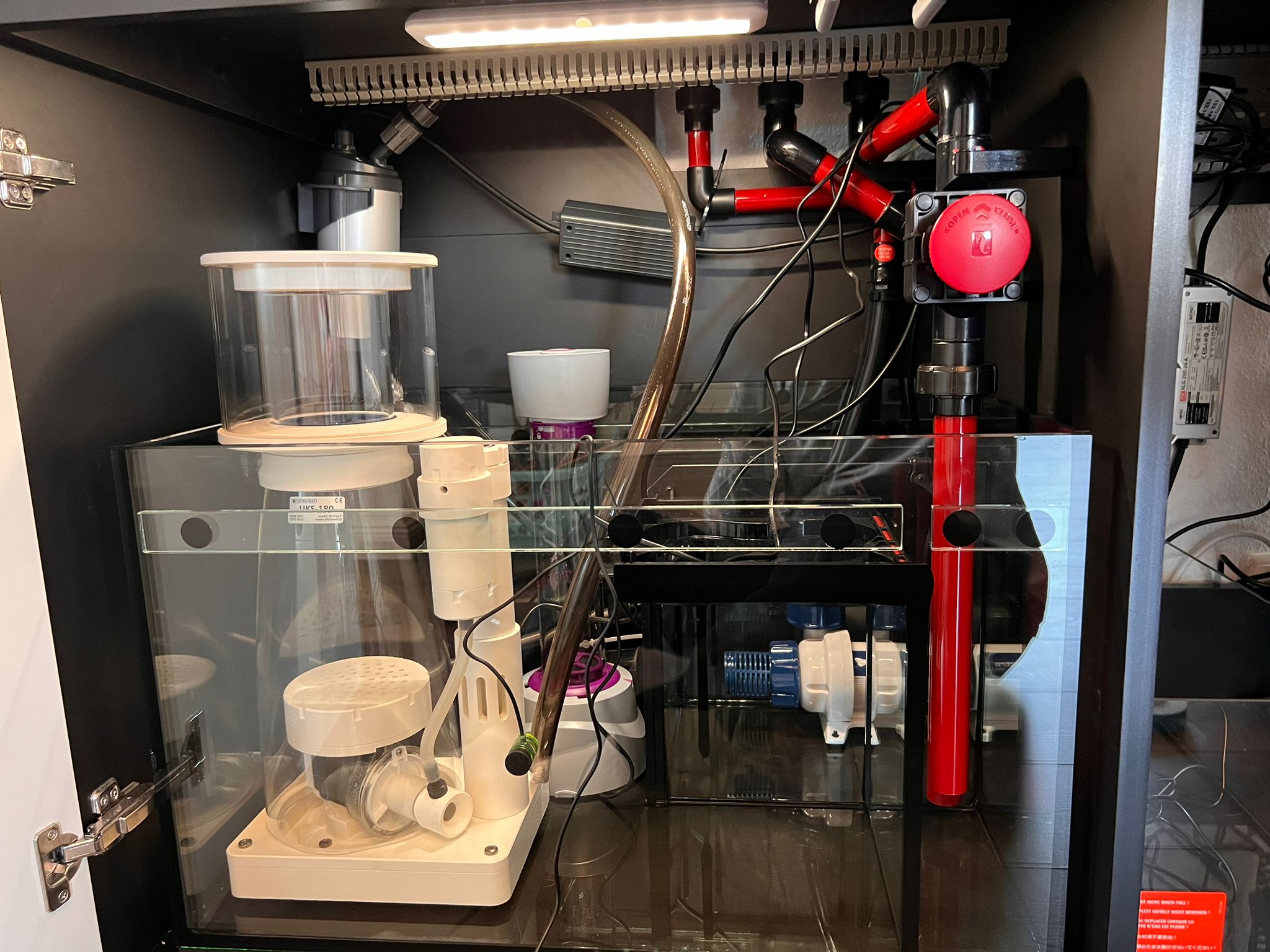

Ich hab bereits die erste Frage:
Zuleitung zur UV Anlage entnehme ich das Wasser vor dem AS? Und dann die Ableitung (Frischwasser) in die Kammer der RFP?
Danke ihr Lieben
Grüße Thomas
DaniReef
Beiträge: 370
Re: Vorstellungsrunde
Beitrag von DaniReef »
Wo du das entnahmst ist egal…einleiten aber würde ich es vor dem AS so kann dieser ein Teil der „Toten Keime“ direkt Abschäumen…

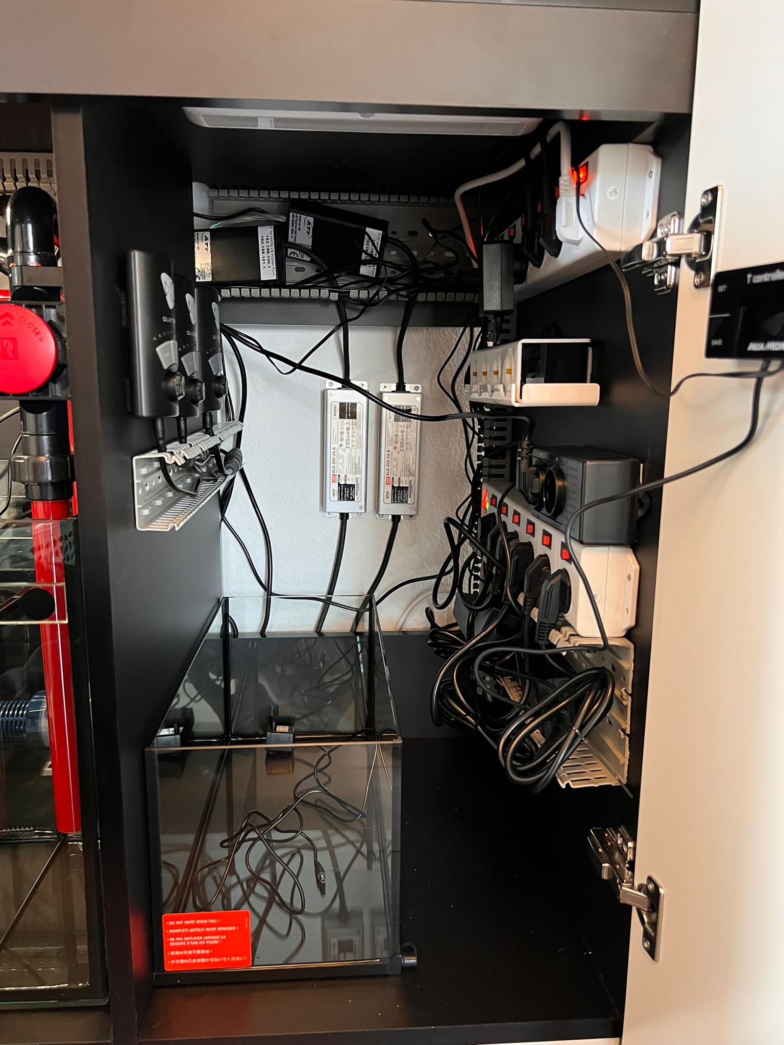

Hey
Sieht das bei euch auch so Bescheiden aus?
Jemand paar Tipps das ganze Kabelgewirr sauber zu verlegen, ich brauch noch ne Leiste mehr. Das nimmt ganz schön überhand :D
