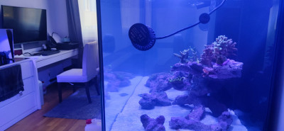

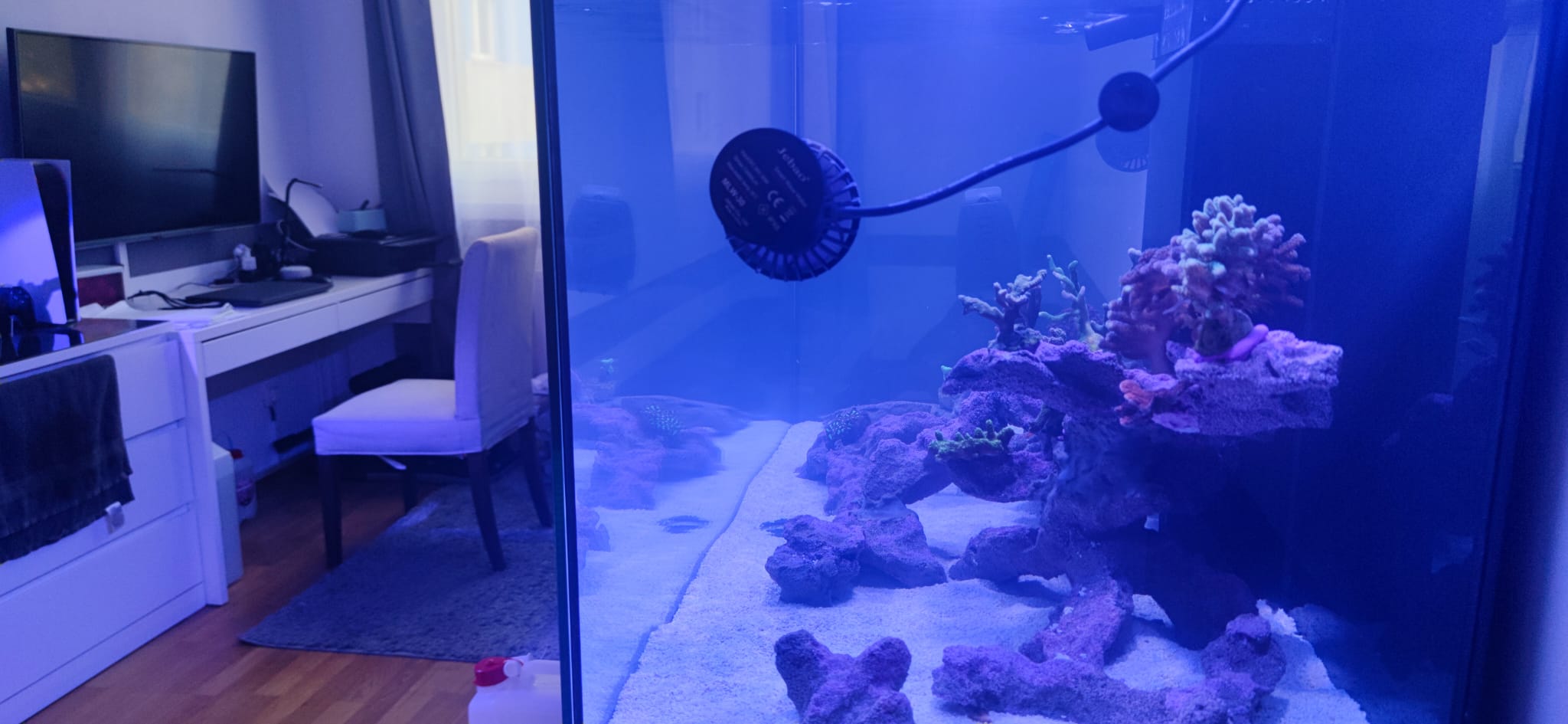

Mahlzeit,
nun ist es soweit, die ersten Lebewesen durften einziehen.
9 schon gut gewachsene SPS aus einem privaten Becken. Er stellt nach und nach auf Akros um und gab die daher sehr günstig ab.
Da hatte ich wohl echt Glück, schöne Basalscheibe vorhanden und in recht ordentlicher größe um Biomasse einzubringen.
NAxchmittags bin ich dann beim Händler meines Vertrauens für ein paar LSP ;)
Folgende SPS wurden es mal fürs erste:
seriatopora guttatus
seriatopora caliendrum
stylophora pistillata milka
montipora digitata (rot grün und blau)
montipora confusa
montipora hirsuta
montipora star wars
anbei ein paar aktuelle Bilder.
Ich freu mich :)
Lg
Jürgen

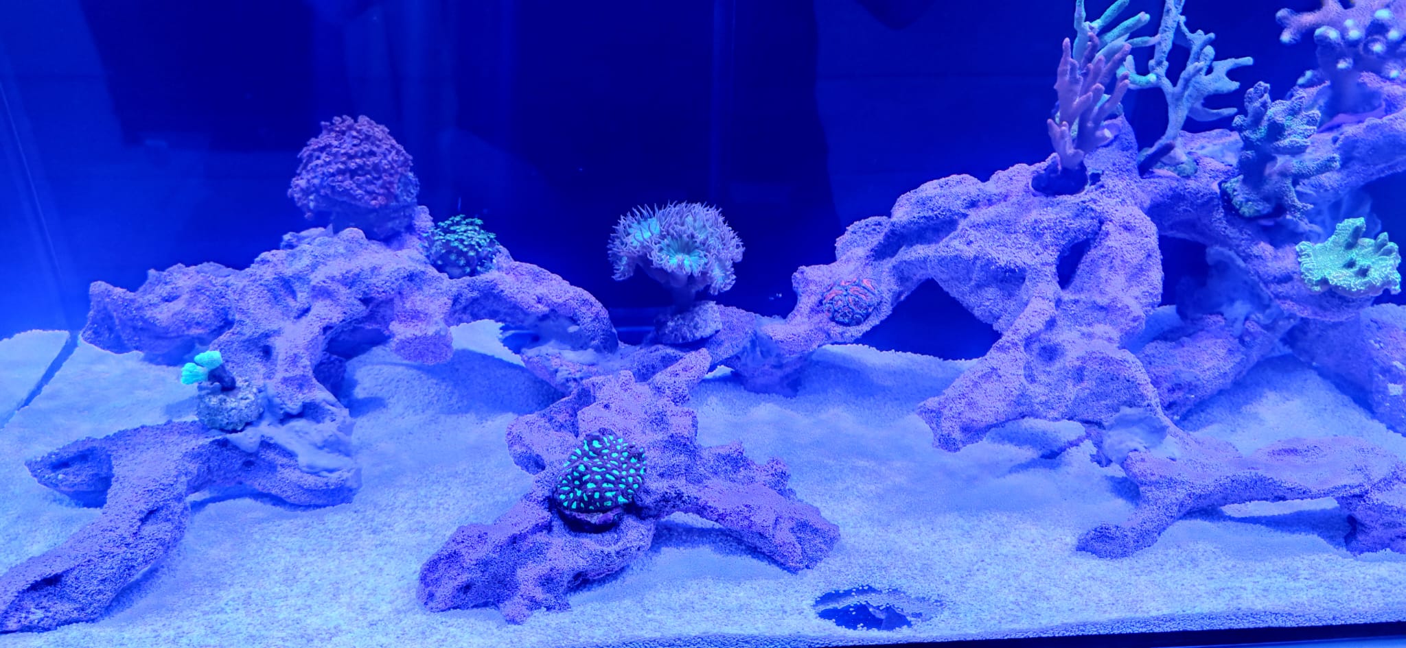

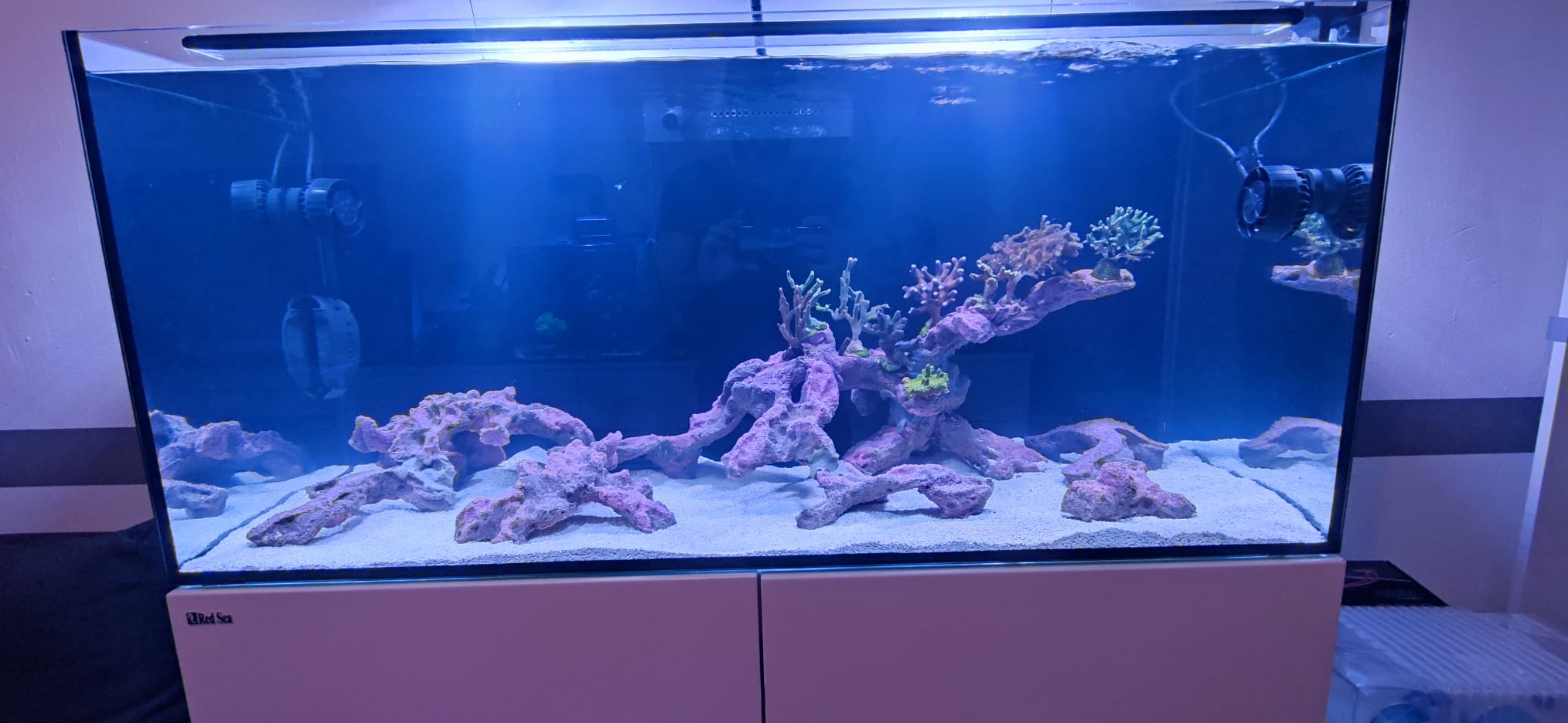

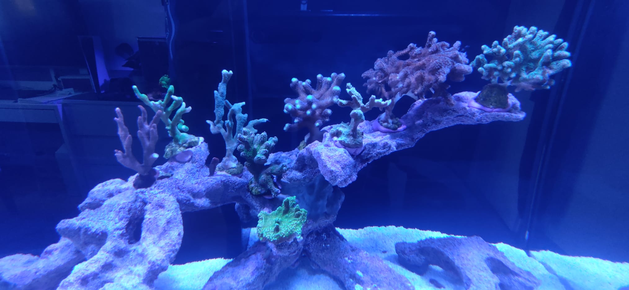

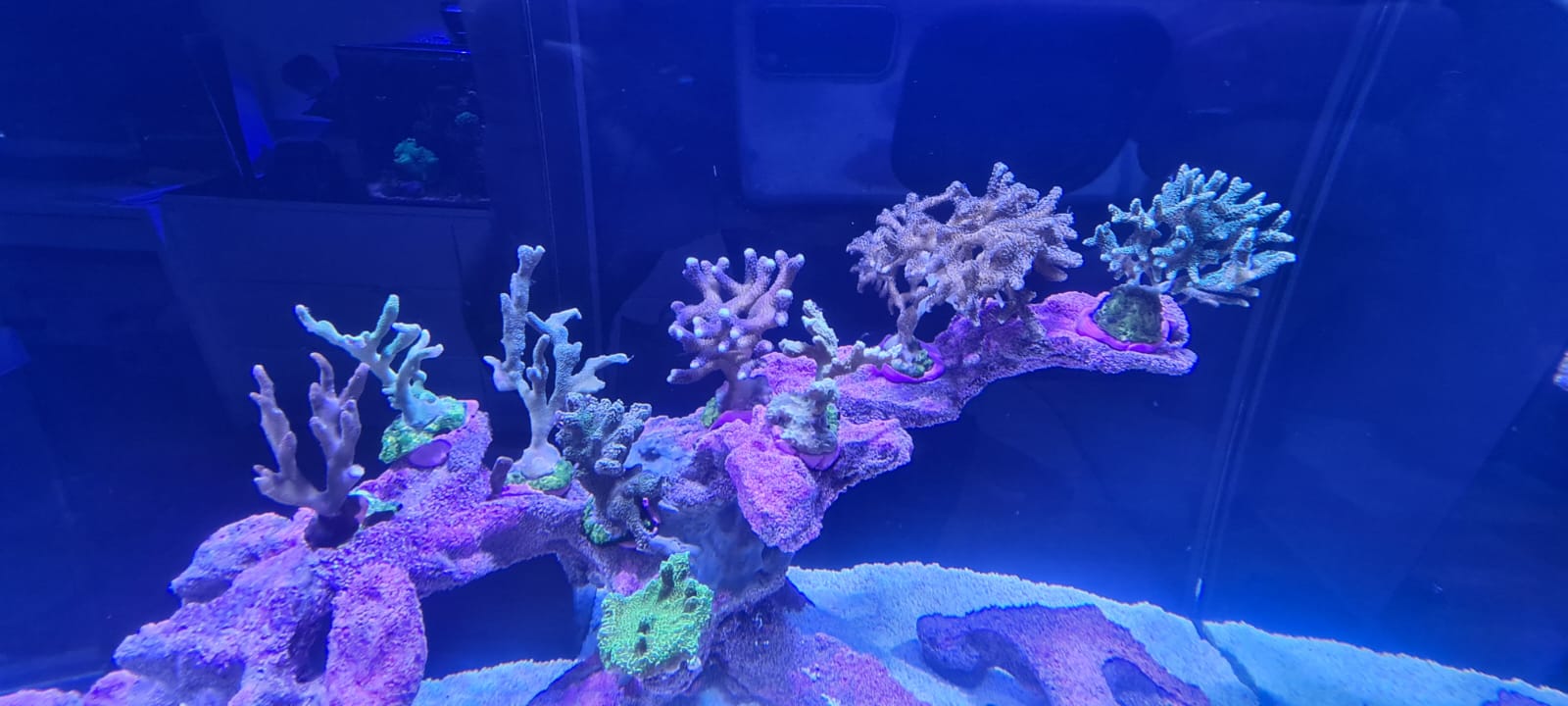

Mahlzeit,
und weiter geht's.
Die nächsten Korallen sind eingezogen. Diesmal ausschließlich LPS.
Und zwar folgende:
Alveopora Red
Alveopora Green
Goniostrea Sp Red green
Acanthastrea
Caulastrea
Duncanopsammia axifuga
Und eine kleine rote Montiplatte
Ich denke ein guter Anfang ist Mal gemacht, werde aber stetig die nächsten Wochen weiter aufstocken.

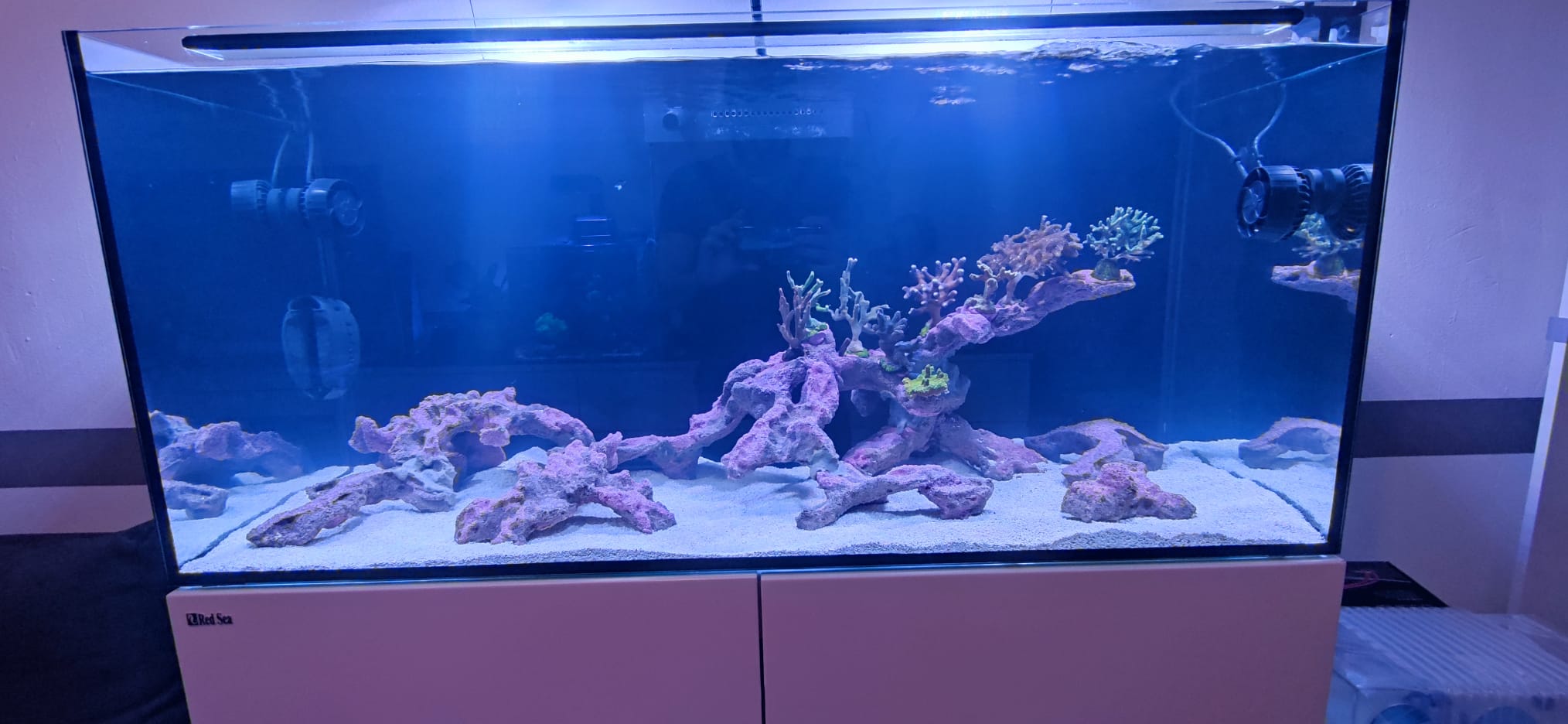

Wasserwerte habe ich heute auch gemessen, diese waren wir folgt:
Salzgehalt: 35PSU
PO4: 0.05
NO3: 0.6
KH: 7.5
CA: 445
MG: 1350
PH: 8
No2: nn
Die sehen ganz gut aus, auf KH muss ich morgen noch al achten und gegebenenfalls nachbessern.
Erwarte heute oder morgen die Ergebnisse der ICP, die werde ich dann hier nachreichen.
Frage... hänge eh Bilder an, das Becken ist leicht milchig, etwas weniger als am Bild.
Sieht fast aus wie eine angehende leichte Bakterienblüte, sollte ich da die UV einschalten oder noch abwarten?
die Bilder sehen viel blauer aus als sie sind, mein Handy kommt damit garnicht zurecht...
Lg
Jürgen
Beiträge: 2321
Re: Eporeef aus Wien
ja, eine UV-C Anlage bei totem Material macht Sinn. Von daher kannst Du diese von Beginn an in Betrieb nehmen.
Die Infos dazu findest Du hier:
http://www.sangokai.org/fileupload/SANG ... df#page138
unter: UV-C - Einsatz von UV-C beim Beckenneustart mit künstlichem Gestaltungsmaterial
KH zwischen 7-7,5dKH wäre optimal.
Hallo Jürgen,
Das Becken geht sich doch toll an :-) Schaut gut aus und die Gestaltung gefällt mir, bin gespannt wie es sich entwickelt.
