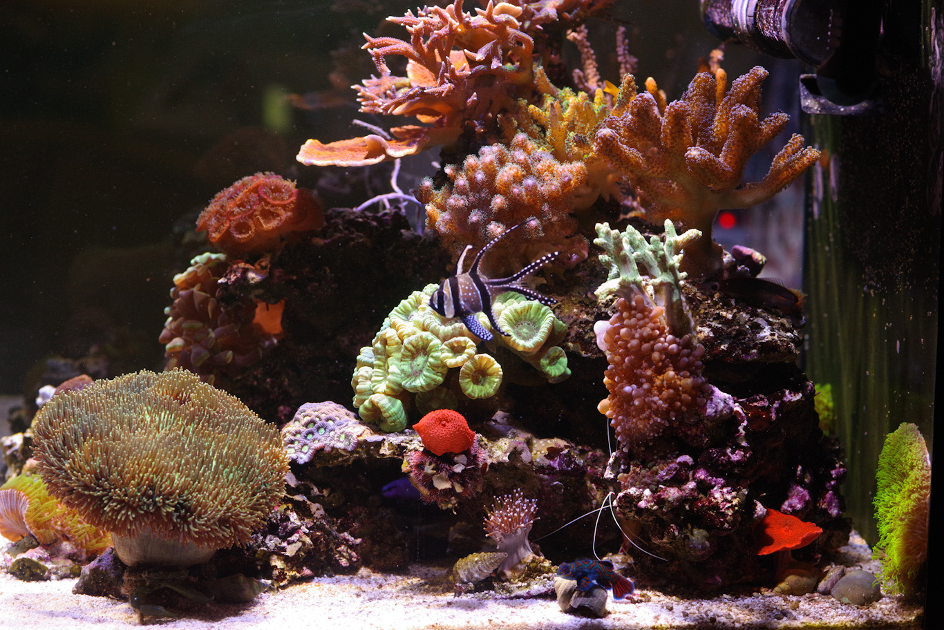

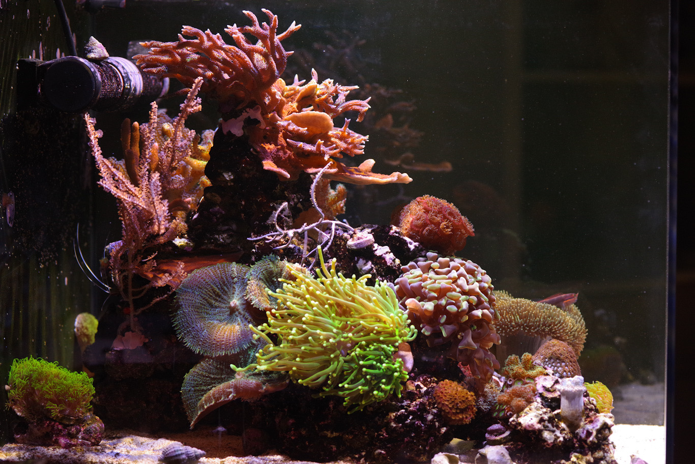

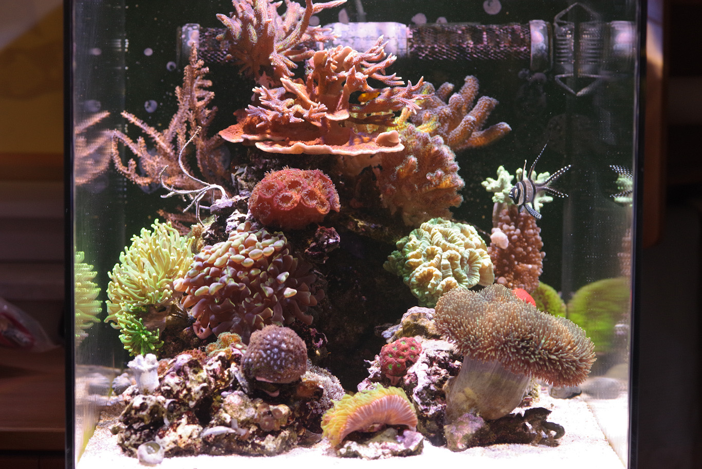

Re: Tiroler NanoRiff
Hallo in die Runde!
Hier mal wieder ein kleines Update mit aktueller ICP und Bildern. Die Entwicklung seit Einsatz des Ozonisators war richtig erfreulich, die Weich- und Röhrenkorallen stehen wieder gut und wachsen auch. Bei den LPS musste ich etwas umstellen, um Vernesselungen zu vermindern und die SPS wachsen besser als zur Zeit mit Aktivkohlefilterung.
Die ICP hat mich beim Phosphat überrascht, da ich zeitgleich mit dem Hanna Checker und mit dem Salifert-Test 0,03 gemessen hatte. Ich habe beide jetzt gerade noch mal gegen die Tropic Marin Referenz getestet und beide zeigen den Referenzwert sehr genau an …
Allerdings würde ein Phosphatmangel zu den erstmals im Becken aufgetretenen Bryopsis passen. Bin da gerade etwas ratlos, habe aber schon mal Flux RX bestellt.
Der Zinnwert ist immer noch viel zu hoch, aber der Abfall von knapp 30% passt halbwegs zur rechnerisch zu erwartenden Verdünnung durch die WW seit dem ich den Multireaktor entfernt habe. Da ich jetzt auch am Ende mit meinen Ideen bin, warte ich mal die nächst ICP ab, ob es da weiter absinkt.
Beste Grüße
Rainer
Beste Grüße
Rainer
Hey, echt schön der kleine Würfel
…viel Erfolg weiterhin
rainer.gw@icloud.com
- Beiträge: 55
- Registriert: Donnerstag 15. September 2022, 18:37
Danke, ich gebe mir Mühe, zumal es direkt in unserer Essecke im Erker steht und daher permanent von der Familie kritisch beäugt wird
