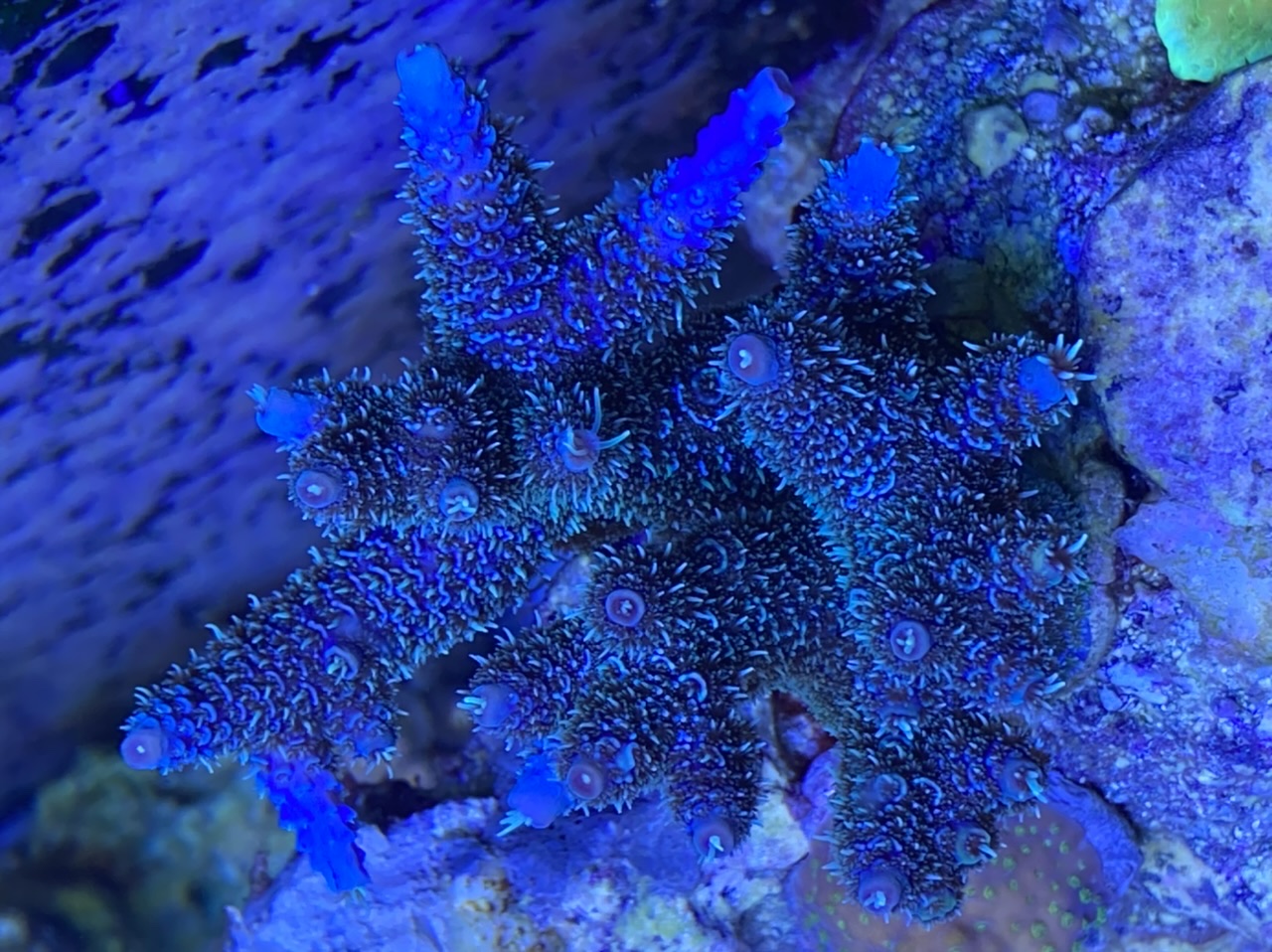

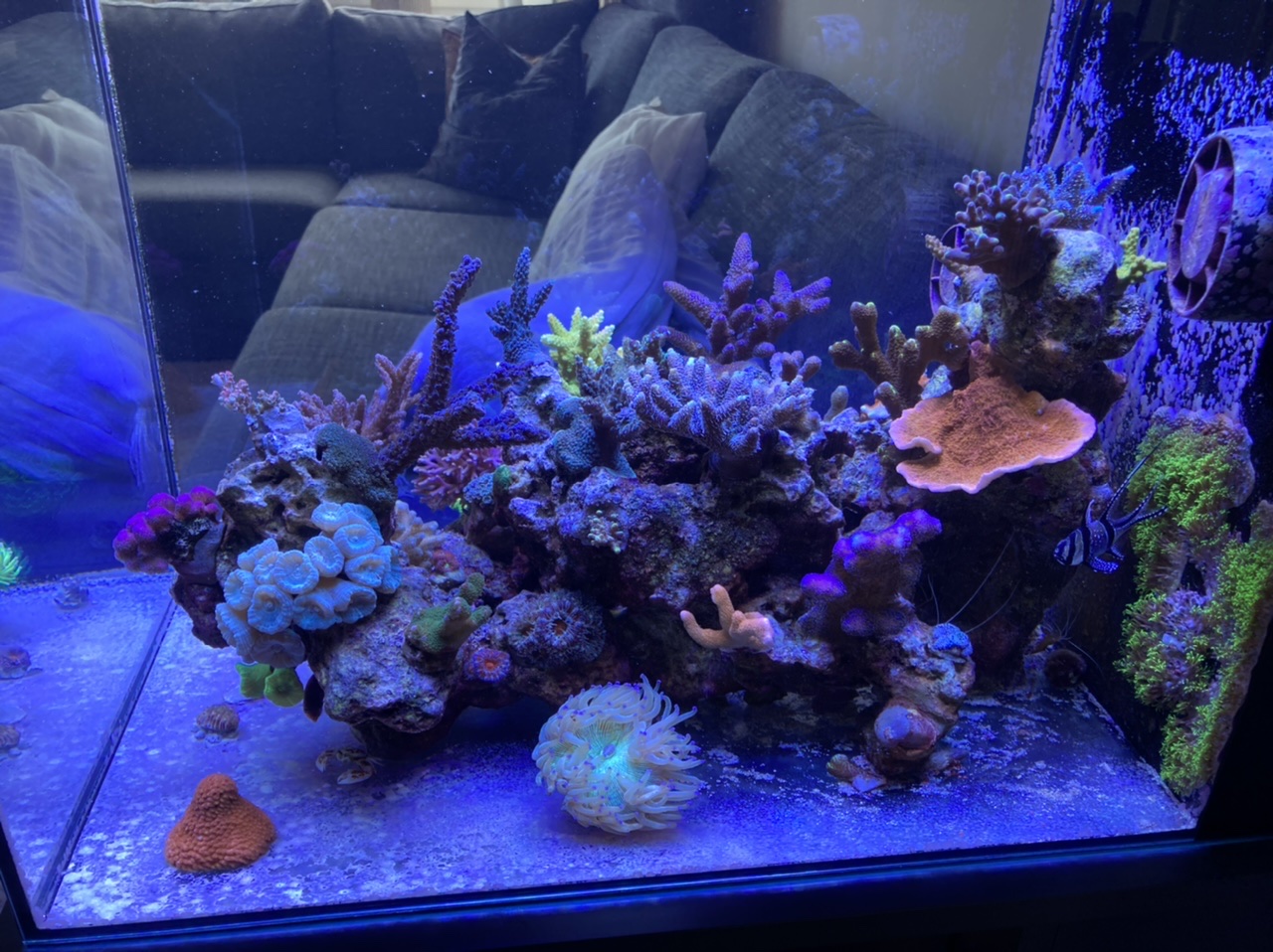

Danke für die Infos. Das Spektrum ist recht nah an den Empfehlungen, die ich für die Straton mal gemacht habe, die ATI auch übernommen hat für die alte Straton. Glaube meinen Namen haben sie aus der neuen pro App gestrichen, aber die Einstellung mit dem SPS plakativ behalten. Aber ich weiß es nicht genau. Ich hatte damals Royalblau bei 200 statt voll bei 255, etwas weniger UV und Violett (130/150, Du hast 140/190, aber meine Empfehlungen gelten auch v.a. für eine gesunde und auf Photosynthese getrimmte Lichtumgebung, wenn man die Lampe neu hat, ein neues Becken aufsetzt oder Probleme hat, d.h. man kann im kurzwelligen auch experimenteller werden wenn das Becken damit klar kommt und man das beherrscht, was ja offensichtlich der Fall ist). Ansonsten sind die Einstellungen fast gleich. Cyan habe ich in den Empfehlungen bei 200 (Du hast 190) und ich habe 5 Punkte weniger rot (15 statt 20 bei Dir), Weiß ist gleich. Von daher hast Du eine durchaus gesunde Lichtumgebung, nicht zu aggressiv und optisch sieht das bei Dir gut aus.
Als ich zu Beginn diverse Probleme hatte, hier schon berichtet, hatte ich die Lichteinstellung deutlich schwächer gehabt, auch das Spektrum war deutlich entschärfter. Als die Dinos weg waren, habe ich die Einstellung langsam über Wochen hochgefahren…

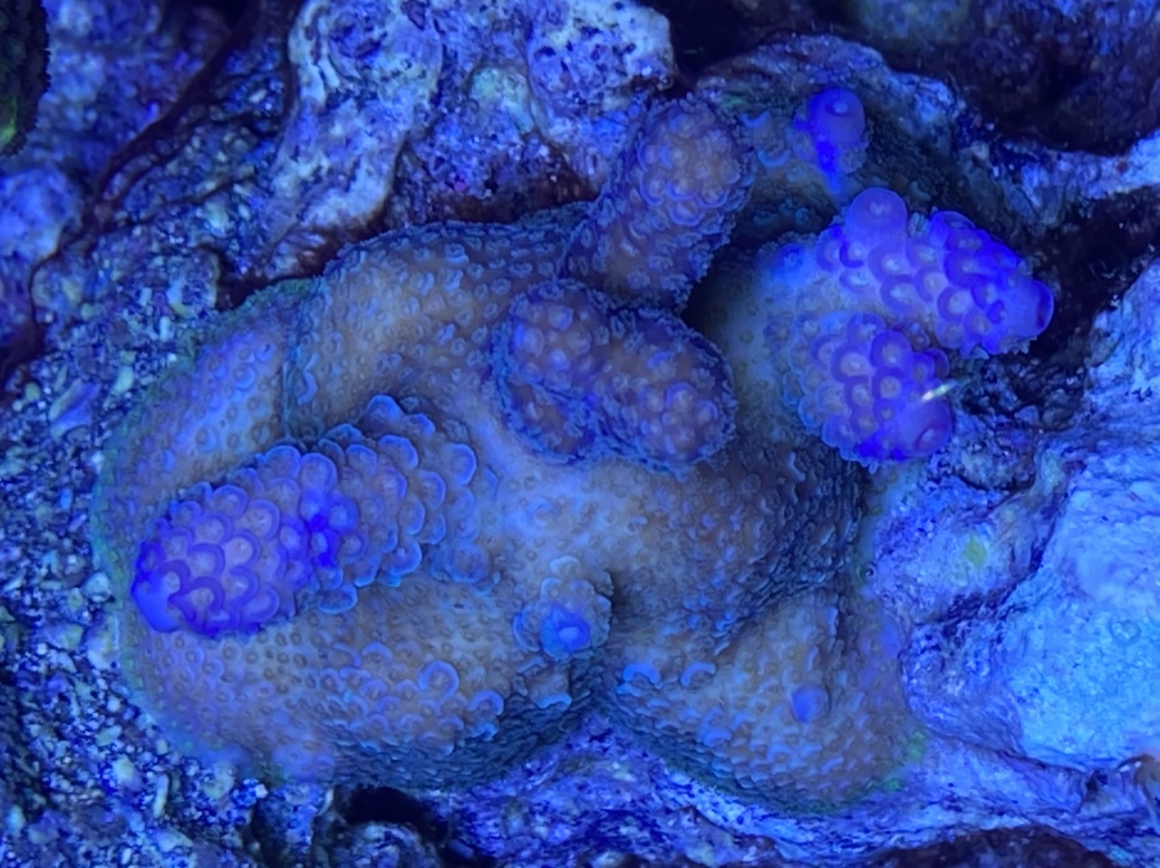

Jetzt ist weiter Geduld gefragt. Eine Acro will noch nicht so die Farbe zeigen, die sie eigentlich hat und insgesamt dürfen die SPS etwas heller sein. Aber solange alles wächst, bin ich zufrieden.

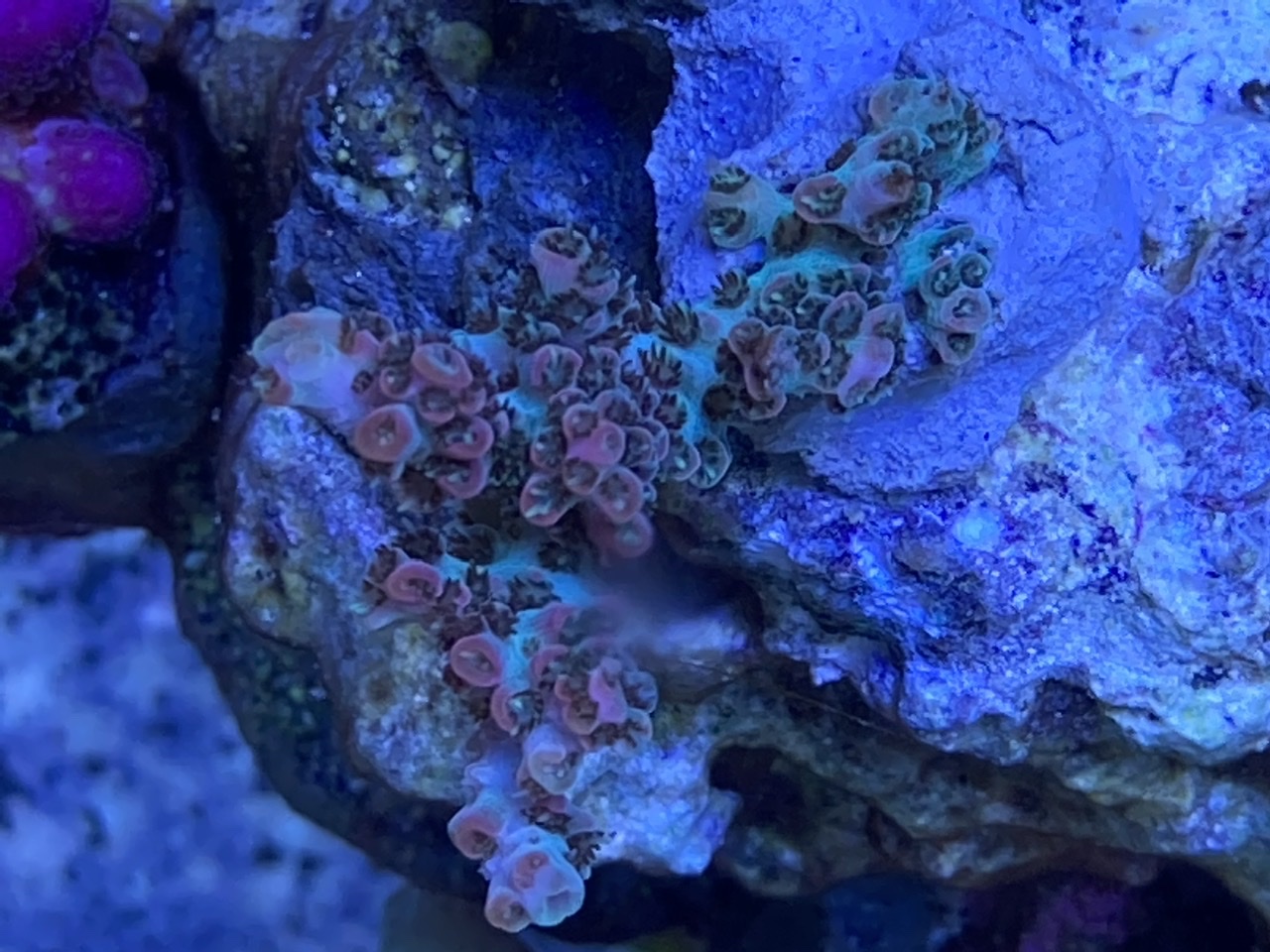

Heute sahen die LPS allesamt schäbig aus. Eingezogen, matt. 1 ml Pcomplex zugegeben. 4-5 Std. später kaum Besserung. 1 mL NPcomplete und weitere 2 std. später sind die meisten LPS wieder voller…
