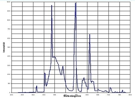

rene536 hat geschrieben:Deshalb habe ich die Röhrenkombination (Giessemann Matrixx 8x54W T5) geändert --> 3Stk. AquaScience Special wurden gegen ATI Coral plus getauscht.
Damit hast mehr blaues Licht über dem Becken. Die AquaScience Special (siehe Bild) ist der ATI Aquablue Special in der spektralern Lichtverteilung ähnlich. Die ATI Corals Plus ist optisch zwischen der Blue Plus und der Aquablue Special anzusiedeln. Ich würde wieder zwei AquaScience Special einbauen (wenn Du sie noch hast); direkt neben einer ATI Blue Plus. Wenn die Cynaos weg sind, kannst die ATI CP wieder einsetzen.

Das ist interessant. Ich habe genau aus dem Grund (Cyanos) die AquaScience Special rausgenommen und dadurch 5x ATI CP + 3x ATI BP. Habe mich da am SEA-Z orientiert:
eine T5-Lampe mit acht Röhren kann mit fünf kaltweissen Röhren und 3 blauen Röhren bestückt werden
Ich ändere 2 Röhren wieder zurück, möchte mich da ganz an deine Empfehlung halten. Der Tagesverlauf ist ok? Zur Info, die Lampe hat 3 Kanäle (CH1 2xT5, CH2 2xT5, CH3 4xT5), die werden mit einer "Zeitschaltuhr" gesteuert.

Die AquaScience Special ist eine kaltweise Röhre (blau-weisses Lichtspektrum mit ungefähr 15.000 Kelvin). Tagesverlauf kannst Du so mal lassen. Die Röhren bitte aber verteilt anordnen; also nicht die gleichen T5 Röhren nebeneinander setzen, so daß eine gute Lichtvermischung stattfindet.

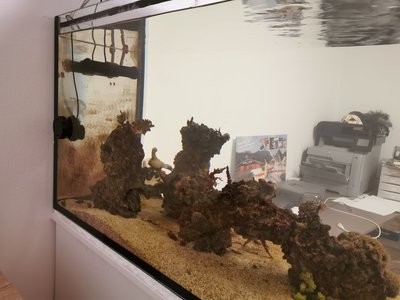

Eine neue Pume ist dazu gekommen - schlussendlich ist es die ReefWave 45 von Red Sea geworden - die hat ordentlich Power, kein Vergleich zur Tunze 6055. Mit den Einstellungen muss ich noch etwas rum probieren, z.Z. läuft sie im Puls-Betrieb mit 60% Leistung. Die Pumpe ist 7cm unter der Oberfläche und der Strahl ist leicht Richtung Oberfläche gerichtet. Ich glaube aber dass die Tunze von der Position nicht passt, da der Strahl gegen den Rückfluss der Reefwave arbeitet, was meinst du? Hier ein Foto dazu:

rene536 hat geschrieben:Ich glaube aber dass die Tunze von der Position nicht passt, da der Strahl gegen den Rückfluss der Reefwave arbeitet, was meinst du?
Das musst Du beobachten. Die 6055 auf jeden Fall in die Mitte im Intervall pumpen lassen.
