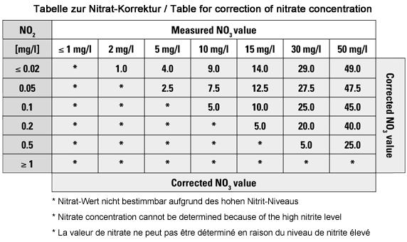

Hi Fabian,
Die Korallen sehen schon sehr hell und die grünen Cyanos deuten auch auf sehr niedrige Nährstoffe hin.
Ich denke das dein gemessener NO3 Wert von NO2 verfälscht wird welches sich nach dem Umbau gebildet hat... Bitte mess mal NO2.
Das heißt das der Ausschlag beim NO3 test durch NO2 verursacht wird und du eigentlich kein NO3 nachweisen kannst.
Wenn du komplett neues Dekomaterial verwendest solltest du auf jedenfall nach dem Startsystem Dosierplan arbeiten weil da jetzt sehr viel Nährstoffe für die Besiedlung der RRR verbraucht werden.
Hier in der Tabelle hast du einen anhaltspunkt inwieweit dir NO2 den NO3 test nach obenhin verfälscht...

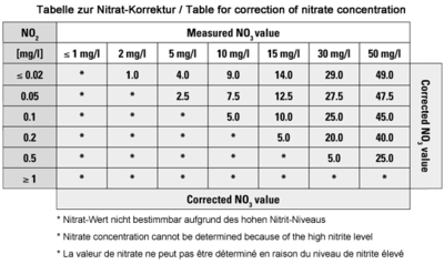

danke für deinen Hinweis! Die Farbe der Korallen sieht auf dem Foto deutlich blasser aus als es in Wirklichkeit ist. Aber du hast schon recht, sie könnten dunkler sein und auch die Cyanos sind Hinweise für niedrige Nährstoffwerte. Wie gesagt, schon vorher hatte ich immer Probleme mit PO4. Der NO2-Test ist schon bestellt. Bin mal gespannt, ob da das Problem liegt.
Ich werde jetzt die Start-Produkte entsprechend ab Tag 8 des Dosierplans weiter dosieren. Zusätzlich dosiere ich wie von Jörg geschrieben die BASIS-Produkte bei halber Menge.

kleines Update: die Beläge sind noch da, aber breiten sich nicht weiter aus. Complete und Complex dosiere ich 1ml/100 l täglich. Nitrit konnte ich nicht nachweisen, von daher scheint der Nitrat-Messwert nicht verfälscht.
