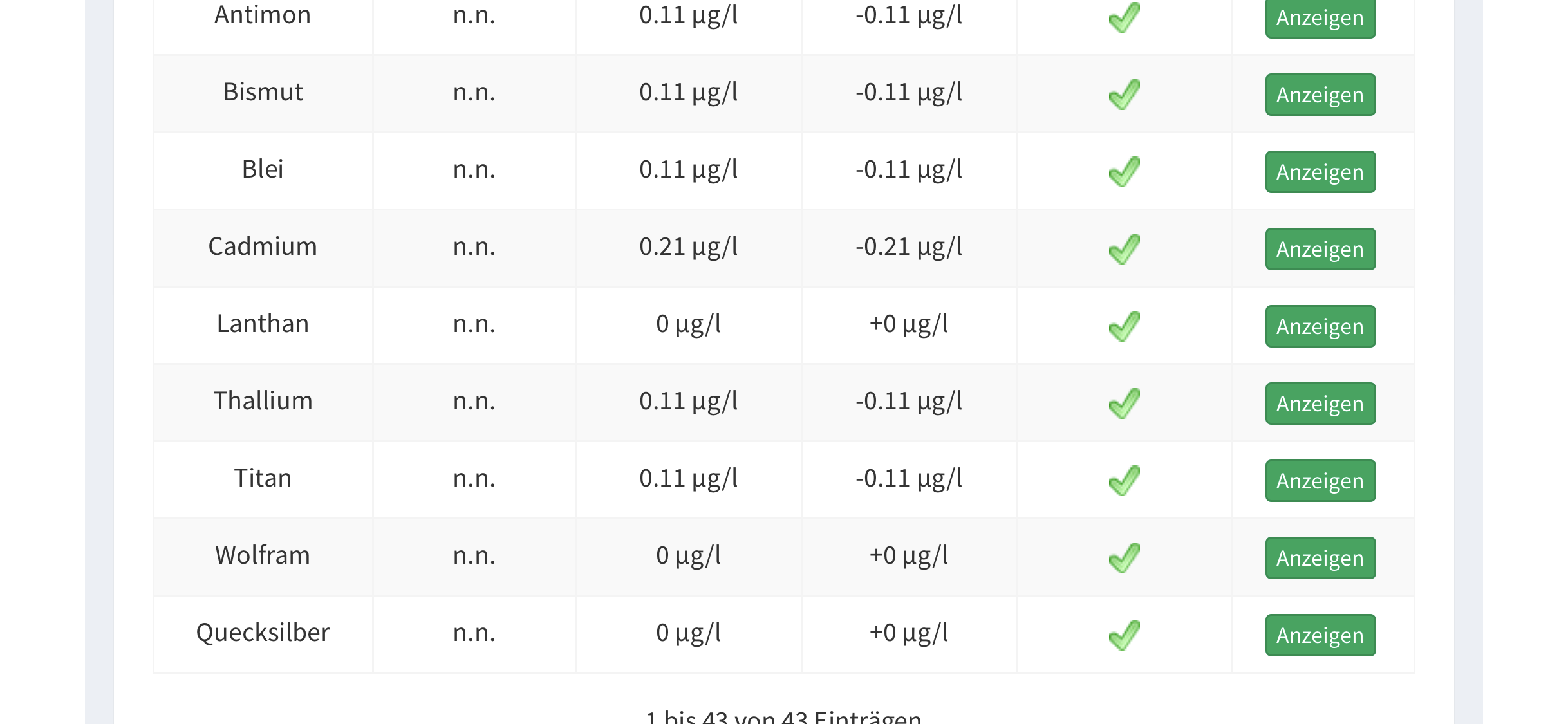

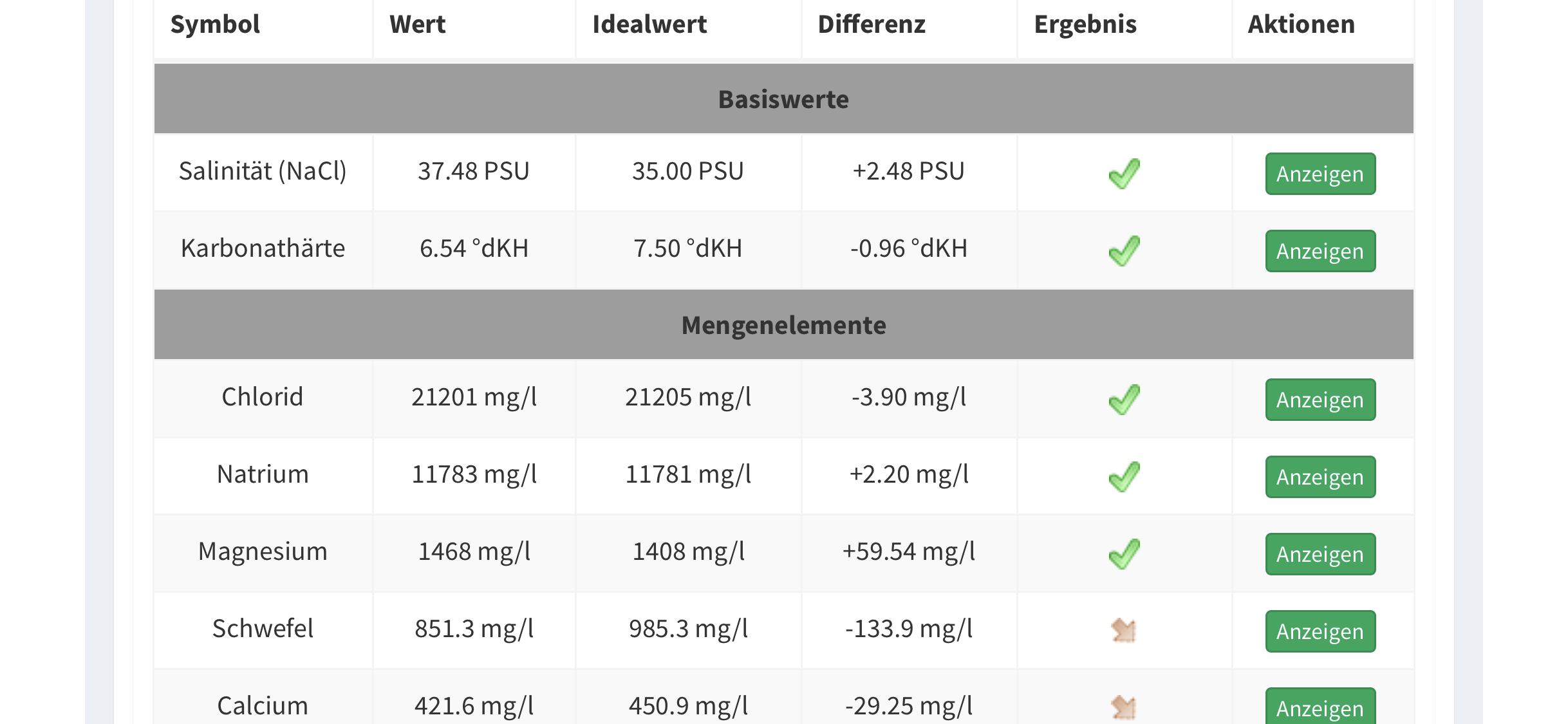

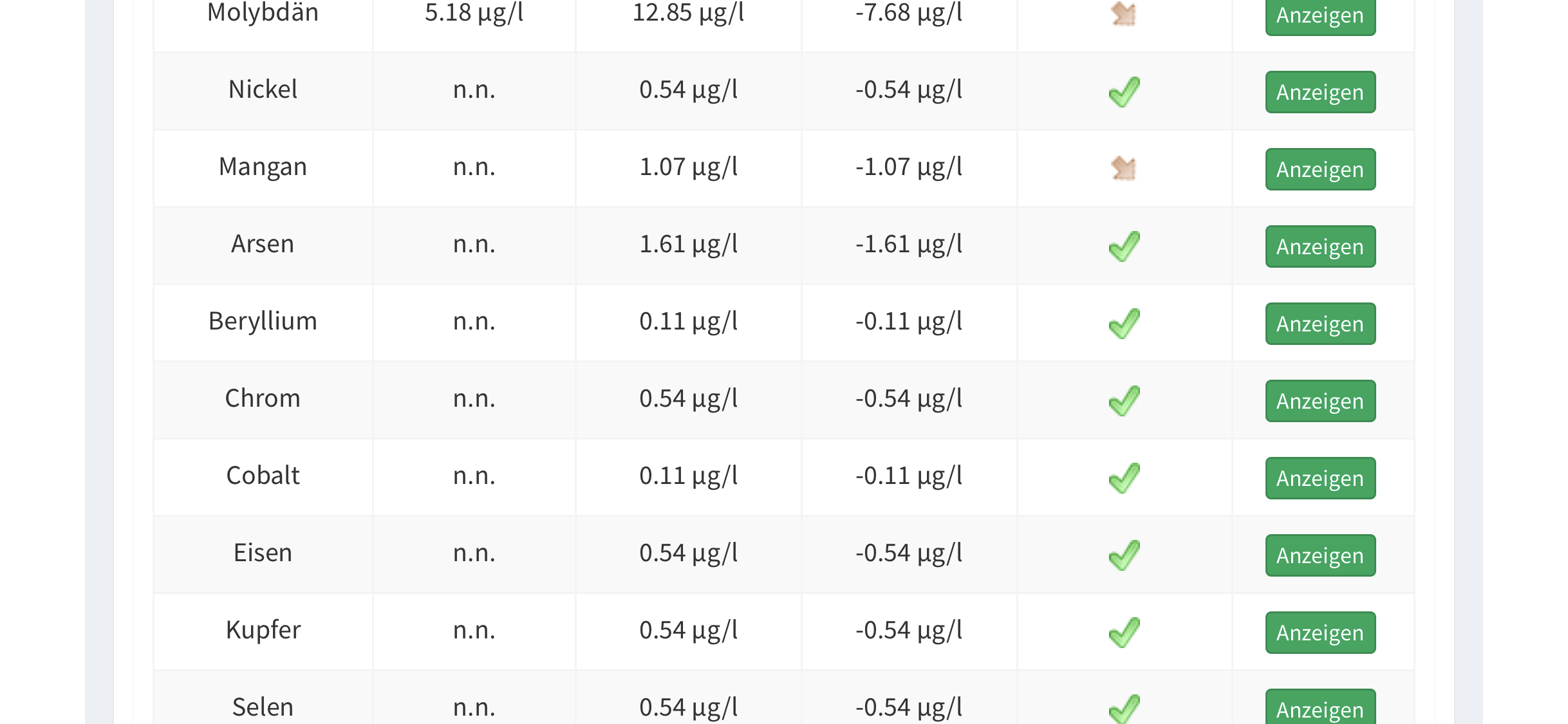

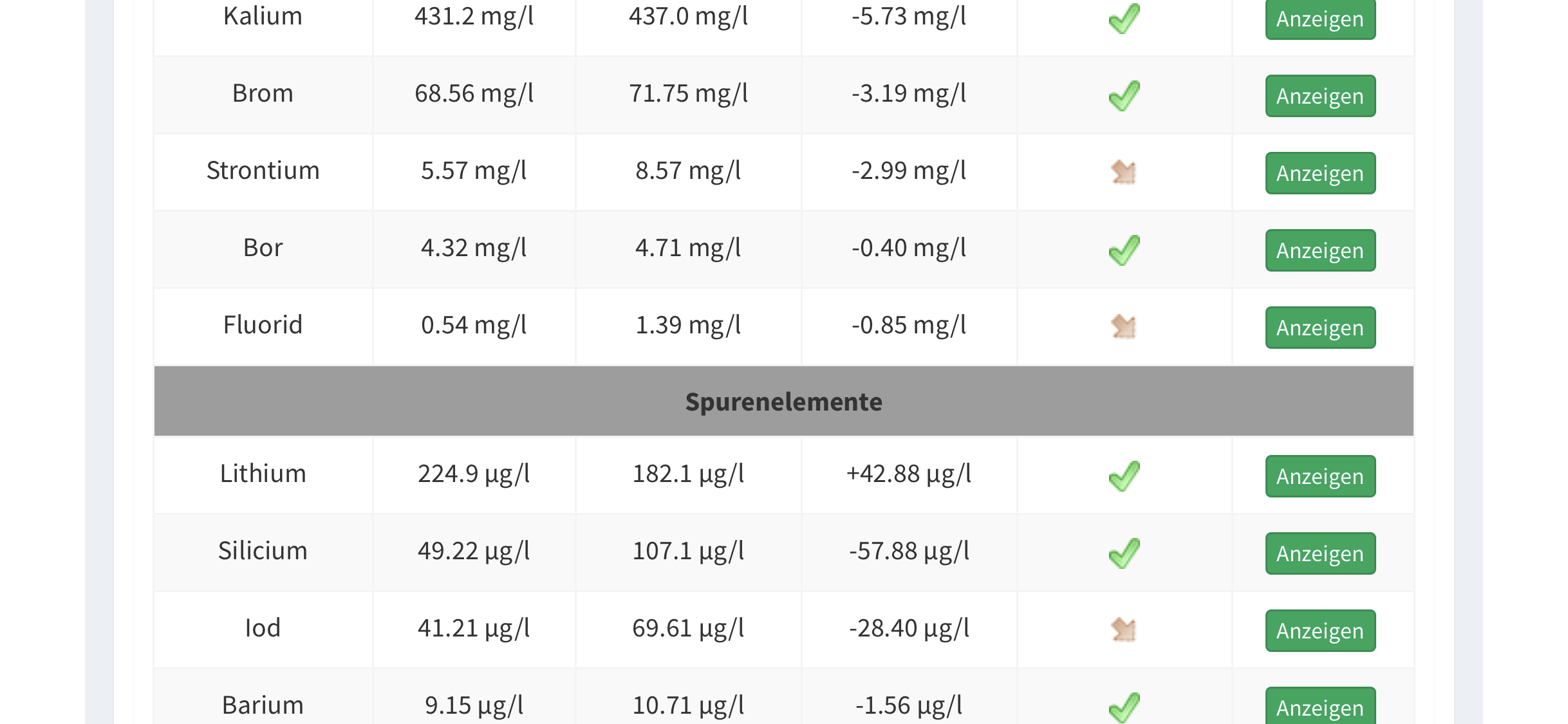

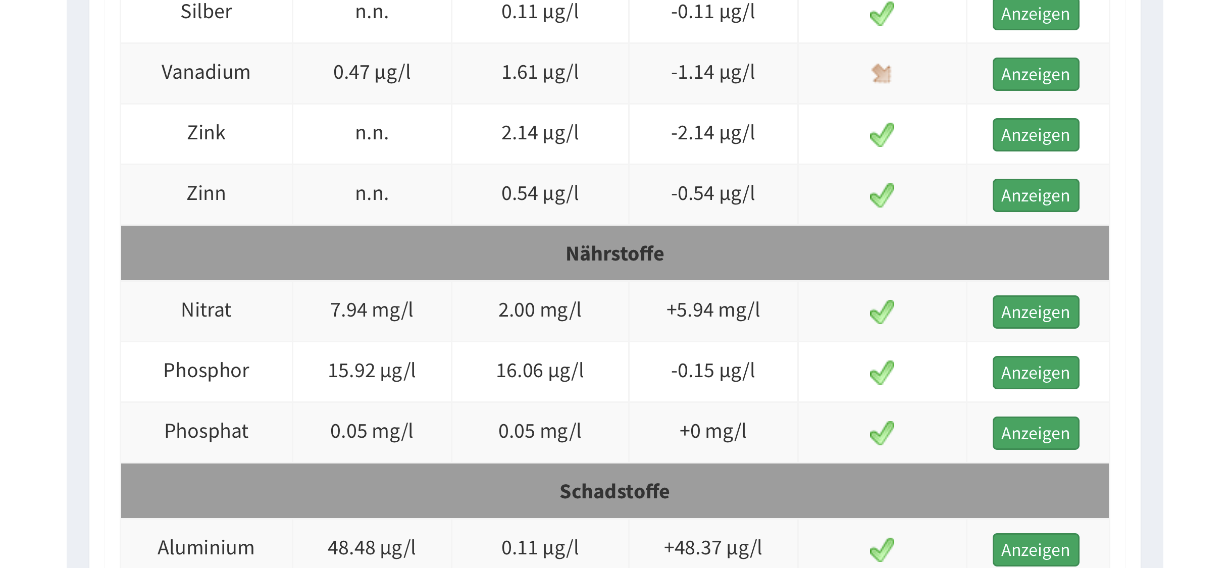

Hallo meine icp Ergebnisse sind da
Das Becken läuft jetzt seit drei Woche

Irgendwie klappt das nicht mit die Bilder unter einem Nachricht

Strontium Mangan Hab ich korrigieren mit ati Spurenelementen habe ich noch zu Hause gehabt
Jod Anstatt zwei Tröpfchen habe ich fünf gegeben
Was soll ich jetzt mit dem Rest alle Spuren Elemente einzukaufen oder die Trace Elemente von Fauna
Meine ati po4 Test zeig mir 0.01 icp 0.05

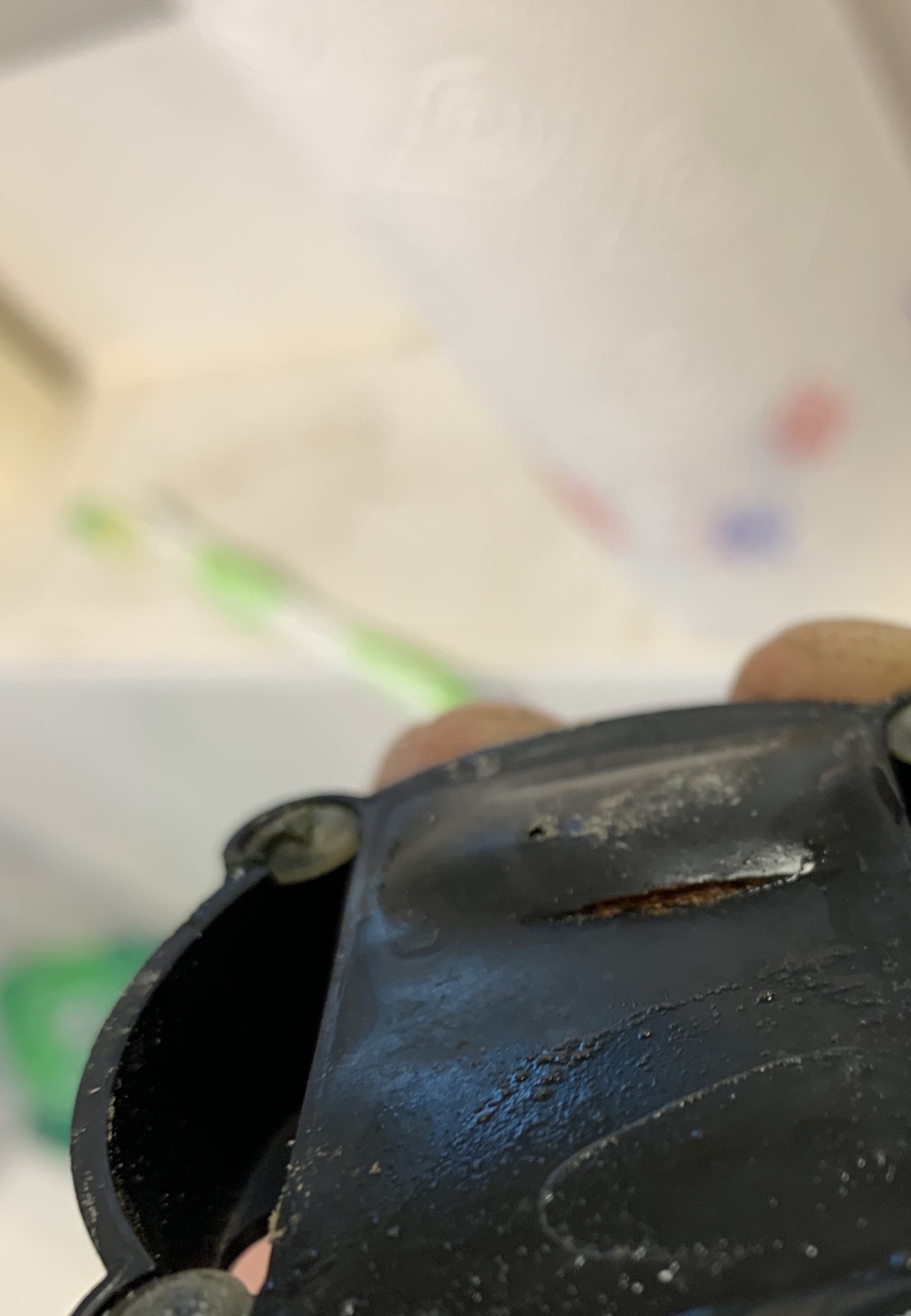

Hallo habe wieder was rostiges gefunden Tunze Magnet
Beiträge: 4146
Re: Meine neue Projekt Xenia 130
Hi, Du musst Mangan nicht zugeben, das sind ATI Empfehlungen, ich arbeite nicht mit Mangan bei 1 µg/L! Für Vanadium gilt das gleiche. Du bist mit dem BASIS #2 bei den Metallen ausreichend versorgt! Achte auf Deine Salinität, die ist zu hoch, die solltest Du auf 35 psu reduzieren. Dabei wird Dir aber Calcium fallen, das hat ATI auch markiert in der Analyse. Calcium ist bei der Salinität von 37 zu niedrig! Die ICP misst Gesamtphosphat, es kann sein, dass die ICP auch organisches Phosphat mit bestimmt, was Dein Test zuhause nicht kann. Würde da eher der ICP trauen.
Das mit dem Tunze Magnet ist sehr ärgerlich, wende Dich am besten an den Verkäufer, ggf. bekommst Du den von Tunze ersetzt.
