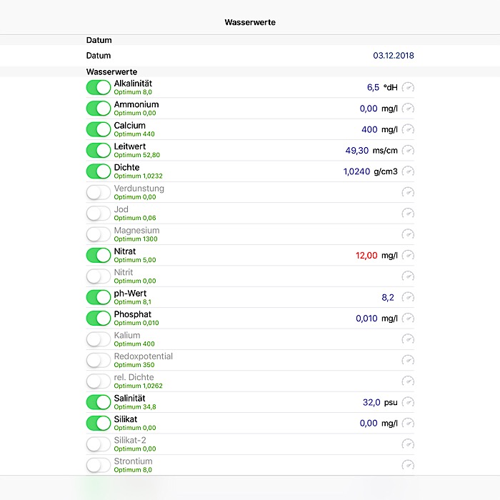

Heute habe ich nicht gemessen, das sind die werte von gestern Alki habe ich auch angeglichen
Beiträge: 2298
Re: Riff Start
UV-C, nein, können wir noch immer machen, aber aktuell kein Grund dazu.
Bei PO4 0,01mg/L empfiehlt sich eine comPlex Dosierung mit 1ml/100L 2x wöchentlich.
