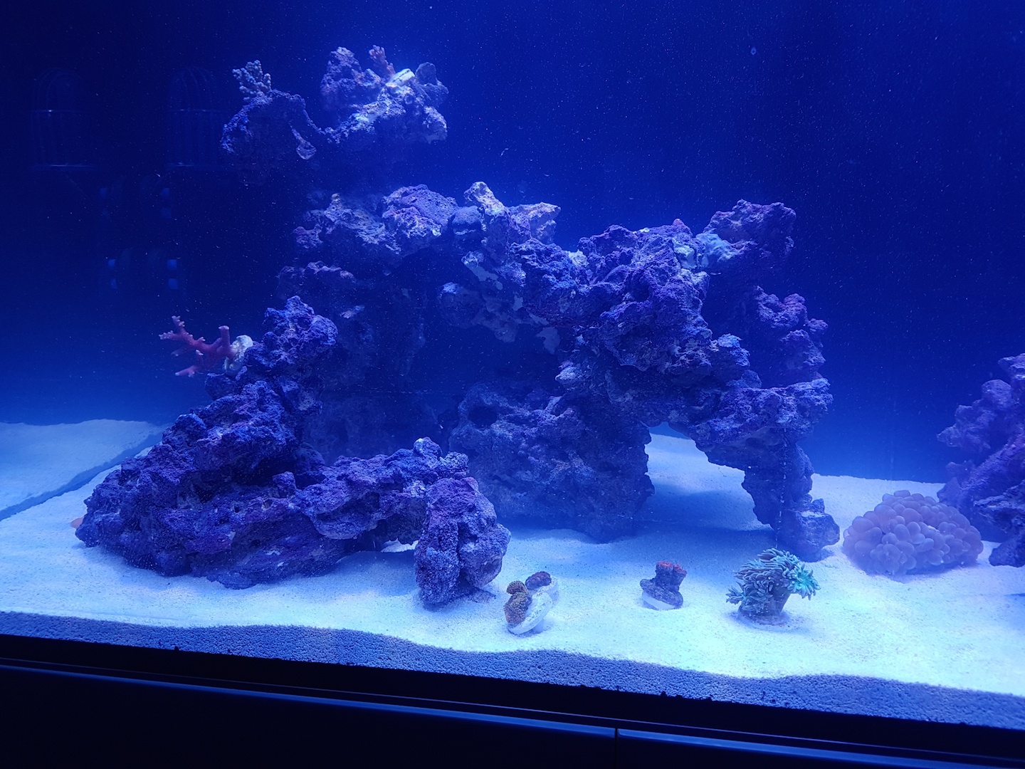

Heute sind die ersten Korallen eingezogen. Sie scheinen sich soweit ganz gut einzuleben und vom Transportstress zu erholen. Jetzt wird mal beobachtet und in den nächsten Tagen werden sie dann fixiert. Und natürlich auch paar Bilder vom Erstbesatz :)
Grüße und Happy Reefing!!
Sascha
