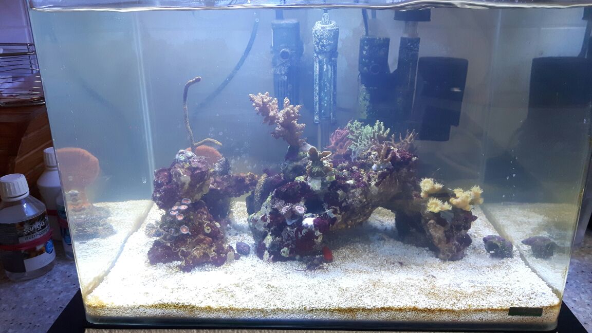

So Foto
Rechte Lampe geht gleich erst an.
Beim dosierplan bin ich in Woche 3.
