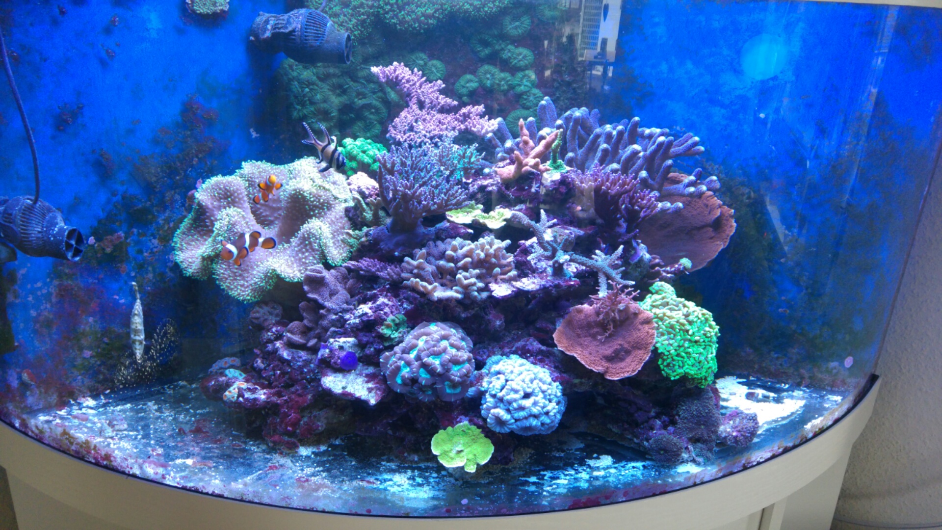

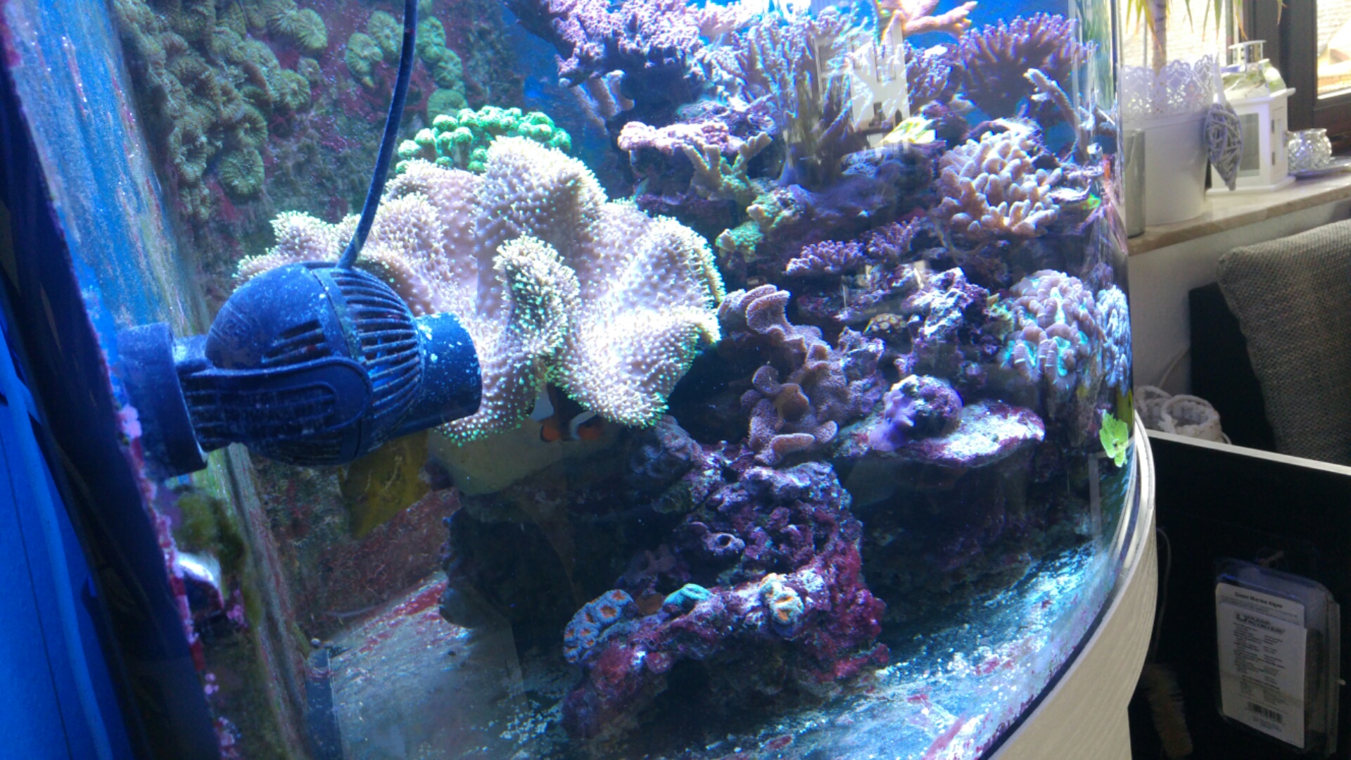

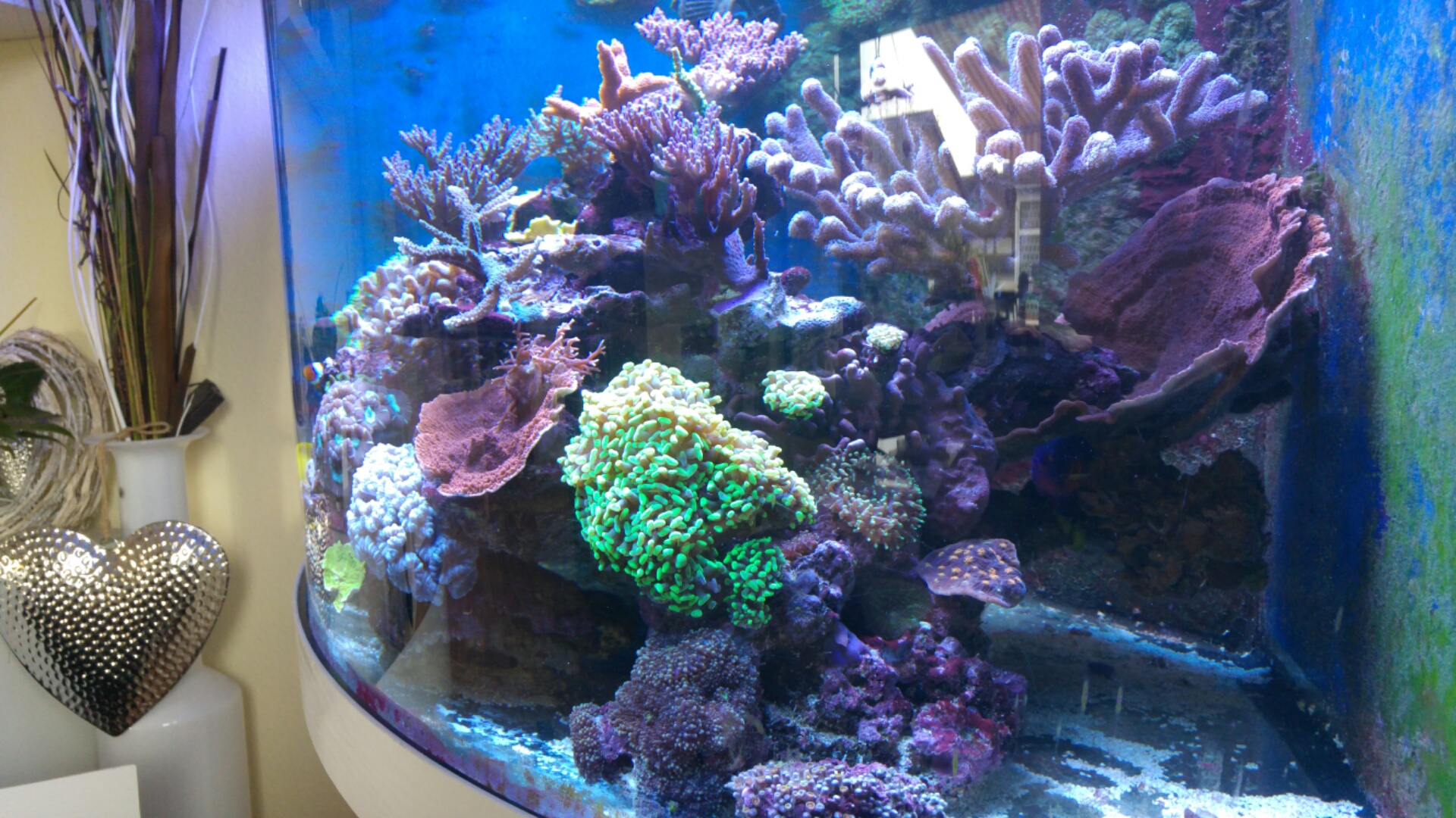

Hallo zusammen.
Der Anfang ist gemacht.
Mit Wasserwechsel schon den Großteil vom Sand abgesaugt.
In den nächsten Wochen wird der Rest abgesaugt.
Ab heute hab ich das Basic System gestartet.
Vielleicht hat ja einer eine Idee, wie ich die Strömung ausrichten kann.
Hab 3 pumpen zur Verfügung
1 tunze 6045
1 tunze 6015 getunte
1 Aqua Medic ecodrift 8.0
Gruß Tobias
