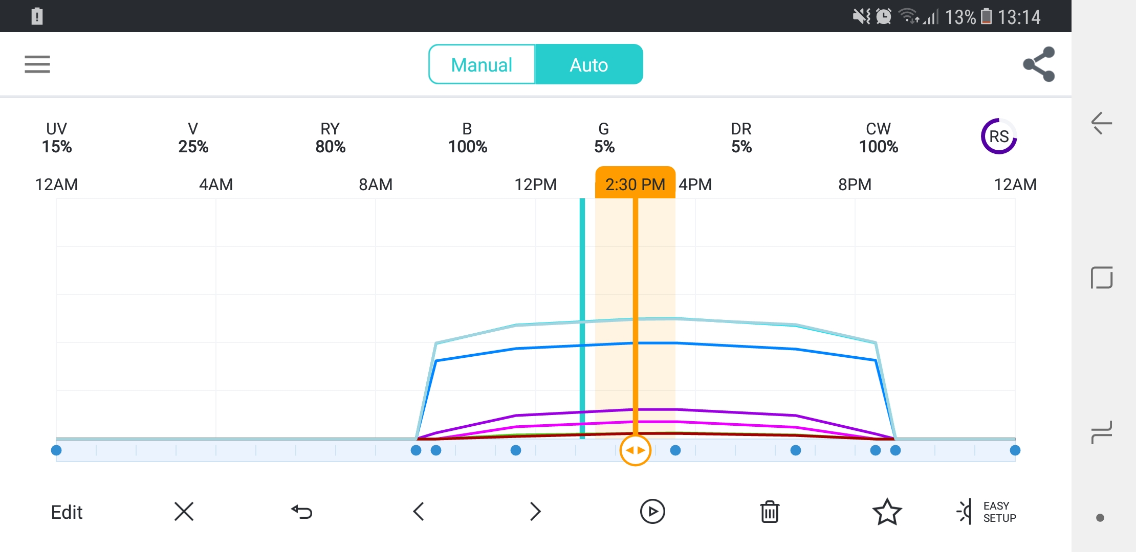

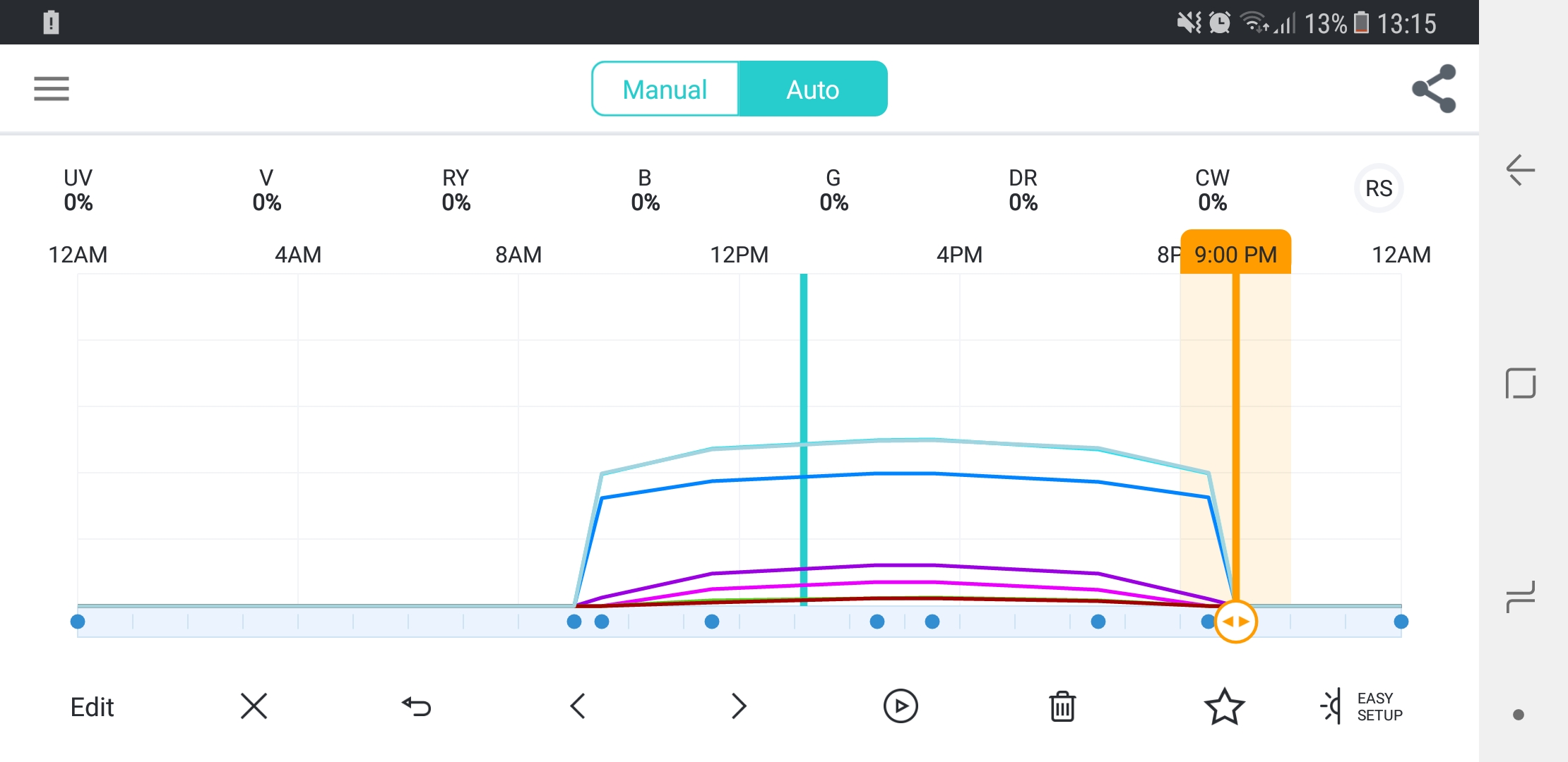

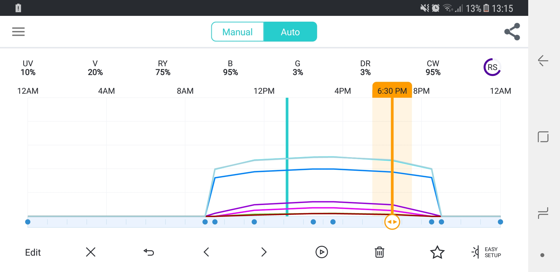

Moin nochmal,
Meine derzeitige Beleuchtungseinstellung ist dann außerdem wie folgt.
MfG Thilo
