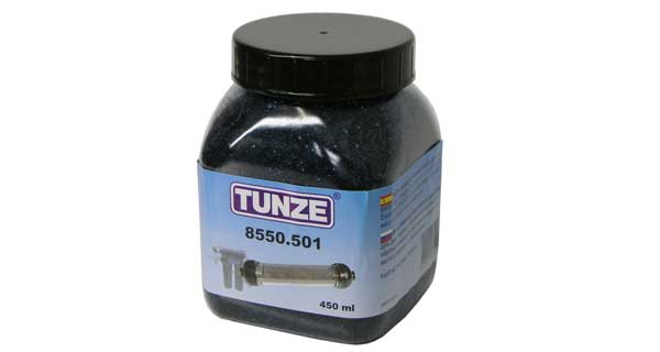

1. Mit dem Becken wird auch meine Tunze Osmose Anlage geliefert inkl. RO Ion Exchanger
(Im Internet steht "Als Medium wird der Mischbett-Ionenaustauscher 8550.501 mit Farbumschlag verwendet.") dieser wird mitgeliefert
Ist das der richtige?
Irgendwie sind alle Mischbettharze welche ich im Internet gesehen habe bräunlich, dieser ist aber schwarz. (lege noch ein Foto bei)

Ich denke die schwarze Farbe bei dem Harz von Tunze kommt von dem Farbindikator welcher anzeigen soll wann das Harz erschöpft ist.
Genau weiß ich es aber nicht da ich das Harz nicht kenne.
