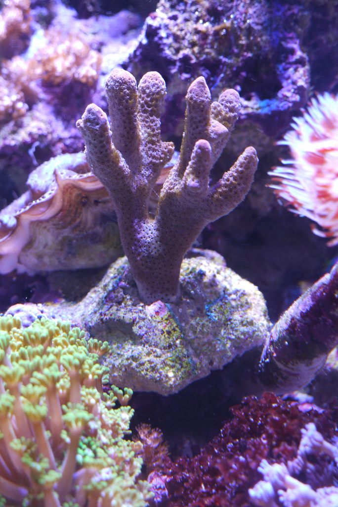

heute morgen hab ich gesehen, dass meine Monti von unten her weiß wird.
Was kann ich denn dagegen tun?

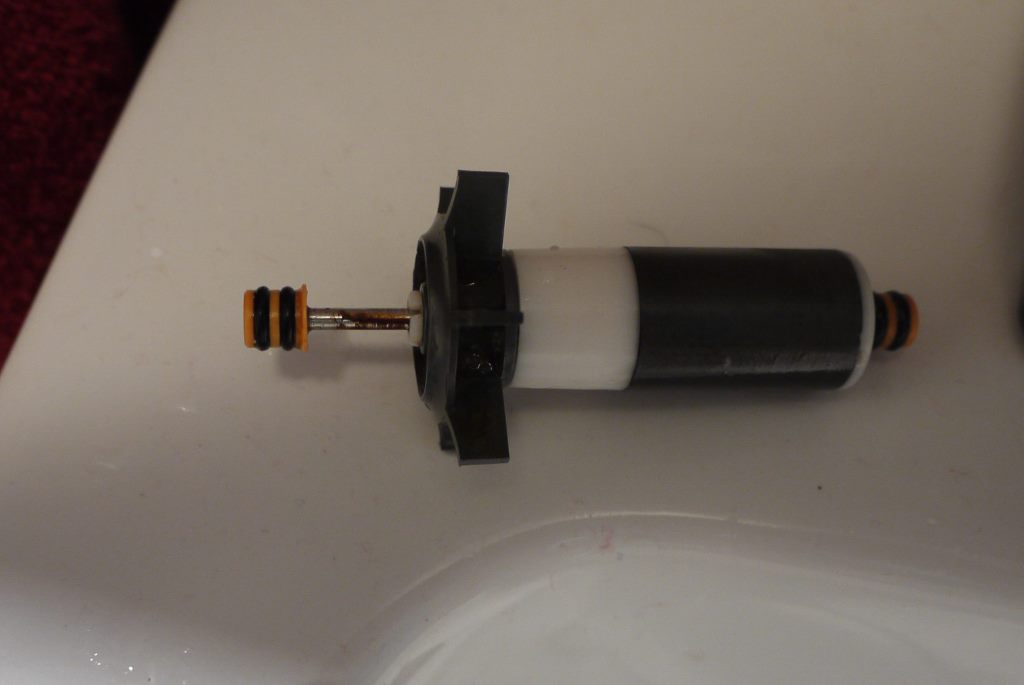

Heute Abend hab ich dann meine Rückförderpumpe sauber gemacht, dabei hab ich erstmal festgestellt, dass sie total gedrosselt und auch schon ziemlich verschmutzt war. Den Effektiven Durchfluss hab ich zwar noch nicht gemessen, aber er wird um ein Vielfaches höher sein als zuvor. Allerdings hab ich dabei folgendes festgestellt:
Das ist wohl auch nicht wirklich gut...
Lohnt sich die Anschaffung eines neuen Läufers oder sollte ich mir direkt direkt eine andere Pumpe besorgen?

Die Monti Koralle macht generell keinen guten Eindruck.
Bei solchen Fragen bitte immer zu dem Bild auch die aktuellen Wasserwerte mit angeben...sonst ist es nicht möglich dies zu beurteilen.
Eine aktuelle Gesamtansicht vom Becken ist auch immer hilfreich.
Da die Koralle bei dir ziemlich in der Mitte steht...bekommt sie da genug Strömung ab?
Aus welchen Material ist der Läufer von der Eheim?
Es sieht jetzt noch nicht so schlimm aus aber ein neuer Läufer wird mit der Zeit wahrscheinlich genau so aussehen.
Am besten sind immer Pumpen mit Keramik oder Titanläufern...Edelstahl ob V2A,V4A usw. Korrodieren immer mehr oder weniger im Salzwasser mit der Zeit.

die Monti sieht wirklich nicht mehr doll aus. Schaut auch frisch eingesetzt aus?
Zu dem Läufer. Du kannst ja mal vorab versuchen, den Rost vorsichtig mit feinem Schleifpapier anzurauen, vielleicht ist es nur oberflächlich. Kann mir das von Eheim gerade nicht vorstellen.
Ansonsten würde ich, wie Christian, direkt zu einer neuen Pumpe raten.

richtig, die Monti ist noch recht frisch im Becken.

Der Abschäumer arbeitet durch den erhöhten Durchfluss gefühlt schon wesentlich besser. Ich würde behaupten, dass die Achse aus irgendeiner Art von Stahl ist, also definitiv weder Titan noch Keramik.
Welche bezahlbare Rückförderpumpe könntet ihr denn empfehlen. Hat jemand Erfahrungen mit der NYOS Viper 2?

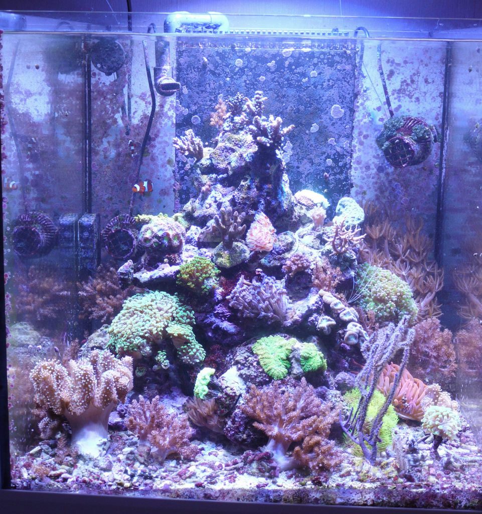

Und hier gibt es noch mal ein Bild vom gesamten Becken.
Beste Grüße
Niko

Das Becken wirkt recht "vollgestopft" v.a. mit Weichkorallen und LPS welche viele Nesselstoffe abgeben können.
Das ist für manche SPS auch nicht so von Vorteil.
Die Bildqualität ist nicht die beste...machen die anderen SPS denn auch Probleme?
Ich kann dir eine ICP-Analyse empfehlen um den "Gesamtzustand" deines Wassers besser beurteilen zu können.

wie sah die Monti denn beim Kauf aus?
Der Bodengrund ist auch aus vielen verschiedenen Materialien geschichtet. Das solltest du ändern. Der sieht teils auch sehr schmuddelig aus und ist auch sehr hoch. Da schaffst du dir unkontrollierbare Gammelstellen und das hat ständig Einfluss auf das Wassermilleu. Ich würde dir deshalb raten, diesen komplett auszutauschen gegen eine einheitliche Körnung.
Die zwei Pumpen würde ich auch auf eine Höhe und gerade nach vorn auf dir Frontscheibe richten. Das sollte deinen LPS und Weichen gut gefallen. Gerade die Pilzleder vorn links scheint das vom Polypenbild her nicht so gut zu gefallen.

Re: Scubacube 165
die monti sieht auch frisch geklebt aus, oder?
Die können schon mal unten absterben vom Kleber etc.
Unter welchem Licht stand sie denn beim Händler?
