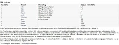

Da scheiden sich halt die Geister. Plexiglas hat egal welche Stärke eine Mohshärte, die nicht mal halb so hoch ist wie die von Glas. Da kommt man schon in Bereiche, in denen ein harter Fingernagel Kratzer ins Material macht. Ob man das dann auspolieren kann oder nicht. Wenn man Kratzer schon bei jeder Kleinigkeit bekommt, ist das aus meiner Sicht für die Meerwasseraquaristik, bei der im Grunde das Becken voller Kalkgestein ist, nicht das richtige Material. Aber da kann gerne jeder seine eigenen Erfahrungen mit machen...
Hallo Carlo
Wie hoch ist die Mohshärte des Acryls von Schuran? Das mit dem Fingernagel werde ich dann ausprobieren ;-)
Re: Optimierung oder Spinnerei?
Man sagt bei Acryl 2-3 und bei Glas 5-6.
carlo_kraemer hat geschrieben:Man sagt bei Acryl 2-3 und bei Glas 5-6.
Hast Du dazu eine Quelle?

Zur Aussage, dass das Acryl mit dem Fingernagel eingekratzt werden kann darf ich hier rückmelden, dass dies nicht der Tatsache entspricht. Habe ich versucht... Acryl ist von der Härte her wie mit einer Autolackierung zu vergleichen.
Was ich enorm finde ist die Klarheit der Scheiben! Auch die Tatsache, dass es zu keinem Lupeneffekt kommt, egal wie dick die Scheibe ist.
Die Becken welche dort standen waren einfach traumhaft verarbeitet!
Zur Aussage, dass Kratzer im Acryl dann eben drin sind und belieben hier die Rückmeldung, dass feine Kratzer im Wasser 1. nicht sichtbar sind :-) und 2. grobe Kratzer unter Wasser! mit dem Polierset (ohne Zusätze!!) von Hand aufzupolieren sind. Weissglas ist weicher als grünes (dazu gibt es in einem anderen Forum längere Beiträge) und diese Kratzer kann ich nie aufpolieren!
